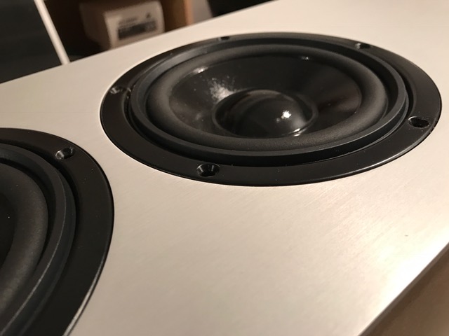

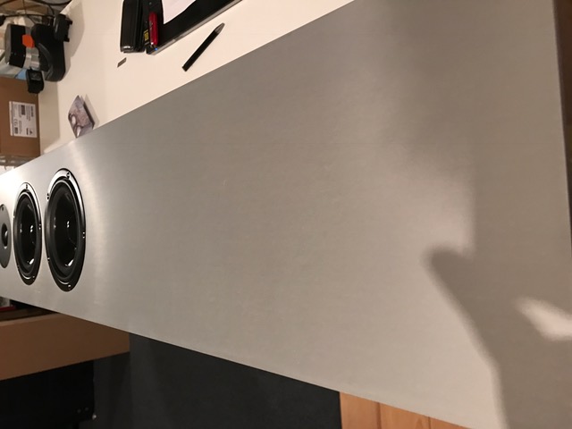

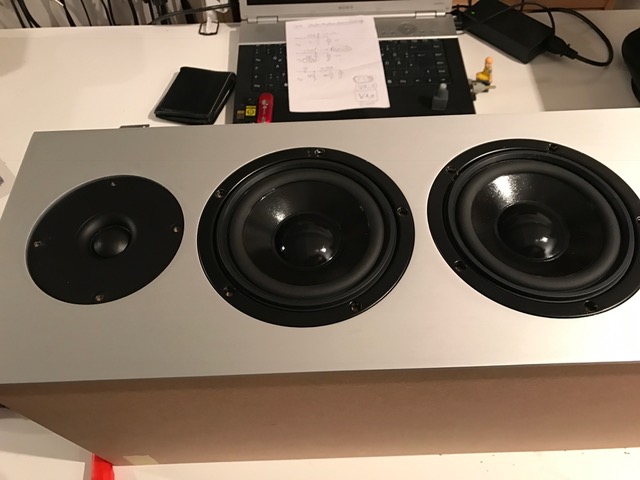

    ..noch ein paar Bilder des Finish Aluminium natüür eloxiert.
Ansichten: 1
Größe: 42,7 KB
Ansichten: 1
Größe: 51,8 KB
Ansichten: 1
Größe: 60,1 KB
