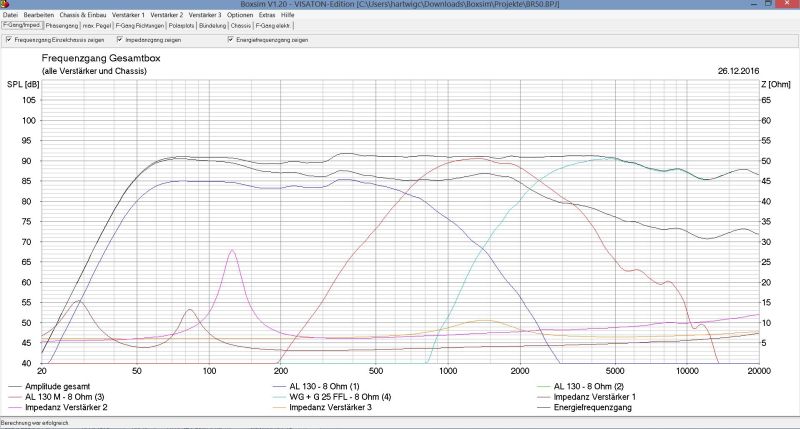

    So, gestern vom nicht erhaltenen Weihnachtsgeld 4 AL130 bestellt Die Simu sieht einfach zu gut aus. AL130M habe ich hier und beim HT werde ich mit der in meinen Ohren sehr exzellenten DXT "fremdgehen".

    Sehr schön, aber wieso fällt dein Hochton bei dir so ab? ist das gewollt?

      Hallo Marius,
      dass ist die unbeschaltete G25FFL im WG. Da ich das eh aktiv umsetze, mache ich mir jetzt darüber keine Gedanken.

        sehr schön, ganz nach meinem geschmack, ... ich würde dem "M" etwas mehr geben und ihn von 500 bis 3000 spielen lassen, ... das wären anstatt 1.5 oktaven an die 2.5 oktaven, ... das würde den ohne "M" in bezug auf IM im grund- und mittelton gut tun, ...
