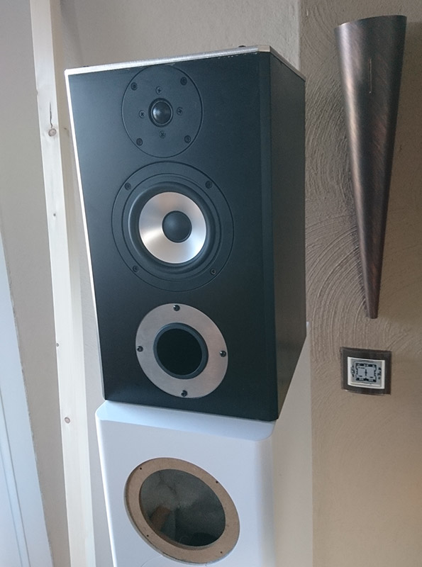

    ich möchte euch mal meine Couplet Desktop vorstellen. Hauptsächlich ging es drum aus möglichst viel bestehendem Material die erste fast eigene Box zu bauen.

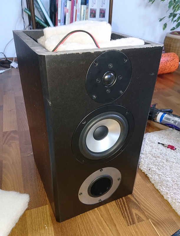

    Die Boxen hatte ich komplett bestückt bei Ebay erstenden. Nach eigenen Angaben ist er Tischlermeister und hat die Boxen in Absprache mit Visaton in sofern umgebaut, dass er das Bassreflexrohr nach vorne gelegt hat und in dem Zuge die Proportionen anpassen musste. (Einsatz als rear Lautsprecher) Leider sind die Boxen mit einem Transportschaden angekommen.
    Egal, die Chassis sind dann eh in die Concorde 170 gekommen. Als das Gehäuse dann noch einen abbekommen hatte und ich sie nicht mehr verkaufen konnte hab ich die Handkreissäge rausgeholt, mit folgendem Ergebnis:

    Das Volumen beträgt noch 18l. Nach viel Recherche hier hab ich verstanden, der Kanal passt nicht mehr. Also, Adapterplatten
    Ziel war es etwas Monitor ähnliches mit möglichst viel Bass zu bekommen. Dazu low budget, es sollten möglichst viele Teile übernommen werden (G20SC, Weichenteile, Gehäuse)
    Was hättet ihr anders gemacht?
    Was kann ich noch günstig verbessern?
    Das ganze hab ich ein wenig als Lehrprojekt betrieben. Von daher sind mir Anregungen und Fehler sehr wichtig.

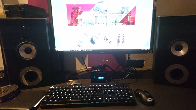

    Die Couplet Desktop werden von einer Pro-Ject Stereobox DS betrieben, sind einzeln mit APO eingemessen und machen (erstmal) Laune.

        Ohne direkten Vergleich klingen sie toll. Für den Schreibtisch sowieso, ich hab hier schon stundenlang Zeit mit Musik hören verbracht. Werde sie in den Feiertagen mal ins Wohnzimmer holen und richtig testen :-)
        Gibt es denn an der Schaltung noch was zu optimieren? Ich mein wenn ich mir so manch eine andere Weiche anschaue...
