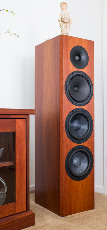

    Hallo Forum Mitglieder, erst einmal vielen Dank für Eure Hilfe ohne dies wäre
    es wohl schwierig gewesen. Danke insbesonders Jörg und Walwal.
    Die La Belle sind schon einige Monate in Betrieb, wir Alle finden den Klang
    hervorragend
    Boxen bauen hat mir an sich keine Schwierigkeiten bereitet , habe 25mm MDF
    benutzt 19mm ist nicht erhältlich hier.Innenmasse wurden beibehalten , alle Platten hat mein Sohn auf seiner Multicam geschnitten.
    Ich habe sie stumpf verleimt vorgebohrt mit 50mm Scrauben versenkt und eingeklebt.Die Schrauben löcher gefüllt mit Polyester , habe die Boxen zwei Wochen stehen lassen dann nach geschliffen.
    Die Chassis und Weiche eingebaut und verdrahtet.
    Einige Tage in Betrieb genommen.
    Dann kam der Entschluss die Boxen müssen furniert werden , gewählt wurde Yarrah
    es ist rötliches Hartholz wirklich sehr hart.
    Das war nun das erste Problem , schneiden war unmöglich. Ein Freund ist Möbeltischler hat mir einige Sachen erklärt man benutzt eine Furnier Säge.
    Das Furnier Holz war roh ohne Papier Schicht also 0.6 mm.
    Ich habe eine Vorrichtung gebaut 12 Stahlklemmen 50mm Rohr und zwei Stahl Schienen.
    Dann Leim auftragen eine Seite nur ,etwas warten dann das Furnier Blatt in Wasser 5 Minuten abtrocknen und auflegen, 50 MM dicke MDF platte darauf und shr schnell festklemmen.
    12 Stunden stehen lassen dann die nächste Seite.
    Die fertig furnierten Boxen einige Tage stehen lassen dann schleifen.
    Lackiert wurde mit Polyurethane geschliffen nach jeder Schicht mit 400 Papier.
    Die letzte Schicht musste nicht mehr geschiffen werden.
    Es wurden 5 Sprüh Dosen benutzt.
    Zur Frage ob wir nun zufrieden sind dazu möchte ich sagen an sich ja die sehen ganz gut aus.
    Mein Freund der Tischler hätte es wohl besser genacht.
    Wennjemand interessiert is das Holz is Yarrah es wächst in Western Australian
    rötlich weil der Boden Eisen Oxyd enthält.
    Die Lautsprecher sind angeschlossen am Fernseher DVD und natürlich Musik
    so um die 150 CD sind auf einem Macbook Pro 13 der liefert die Musik mit Optic
    das ist preisgünstig an sich.
    Vielen Dank für Eure Interesse, Manfred
    I habe ein Bild hier aber es ist zu groß es wird nach geliefert.

      Das Bild
