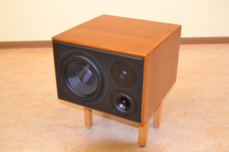

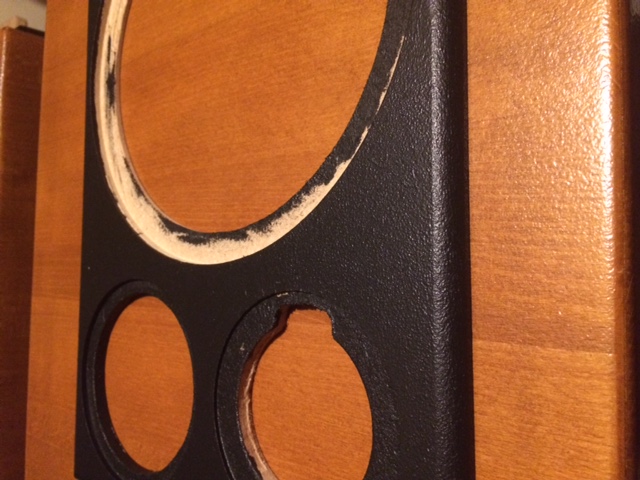

    Hi Leude,
    ich wollte euch mal mein neues Projekt vorstellen.Ich bin zwar schon eine Weile mit beschäftigt, hab aber keine Zeit gefunden hier alles zu berichten.
    Es handelt sich um einen Nachbau eines HobbyHifi Bauvorschlages der teilaktiviert wurde. Sie sind für einen Kumepel von mir für sein Tonstudio vorgesehen.
    Vom Klang her finde ich sie gewaltig. Man hört die Flöhe husten. Der B80 ist ein hervorragendes Chassis. Stimmen kommen ungemein klar rüber, ein Schalgzeug knallt einem nur so um die Ohren und das alles sehr fein aufgelöst. Der G20SC gefällt mir immer mehr, er bringt soo viel Hochton in den gesamten Raum ohne zu nerven und trotzdem bleibt die Bühne sehr präzise. UNd was der TIW200XS in dem kleinen 17 Liter Volumen bringt ist echt der knaller. Der Drückt richtig gut. Hätte ich so nicht gedacht. Bin auf jeden Fall sehr sehr sehr zufrieden mit den kleinen. Optisch wie akustisch.

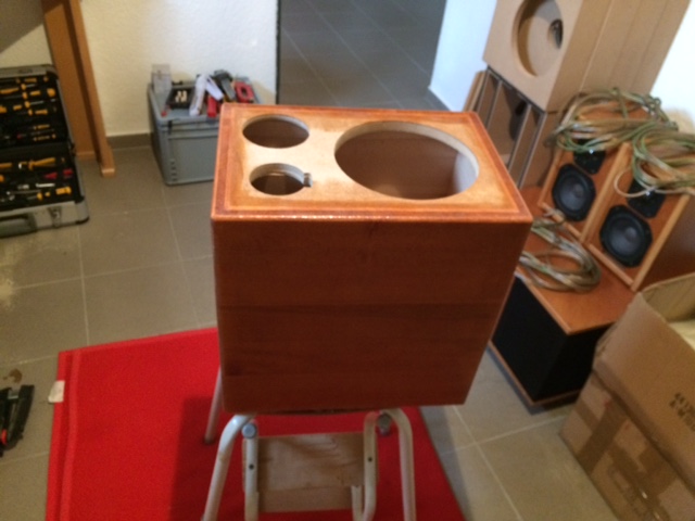

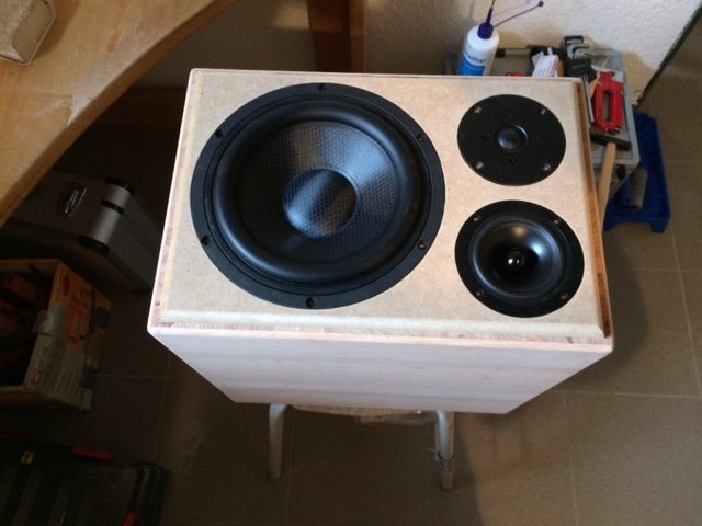

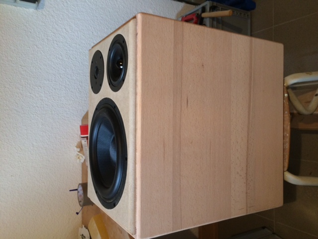

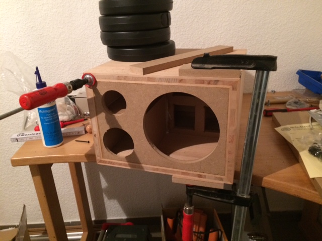

    Aufgebaut wurde der Korpus aus Dreischichtplatte Kernbuche. Alle innerein sowie die aufgesetzte Front sind aus MDF. Es wurde mit "Teak gelblich" gebeizt und danach Matt Klar lackiert. Die Front wurde mit Warnex Strukturlack lackiert.
    Als aktive Elektronik kam wieder das von mir mittlerweile sehr geschätzte Hypex PSC2.400 Modul zum Einsatz.
    Hier mal ein paar Bilder

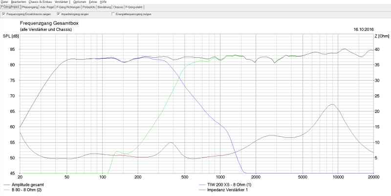

      Super , die Chassis-Kombination ist ausgewogen. Wo liegen die Trennfrequenzen?
      Für gute Phasenbeziehungen wären 350 und 3000 [Hz] sinnvoll.
      Sind Messungen vorhanden?
      Gruß Richard
        • 2333
        Trennfrequenzen sind bei 500 bzw. 3000 Hz.
        Messungen sind alle in der Hobby Hifi 4/15 glaube ich. das Heft vor dem Breitband Spezial.

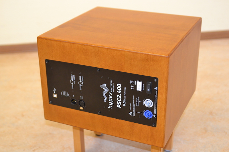

          Die sehen toll aus. Das Modul hat sicher eine eigene Kammer?

            @squeeze, die Trennfrequenz um 500 Hz ist optimal. Eigentlich würde B80/TIW schon ausreichen, aber für die präzise Bühnenabbildung ist der Hochtonbereich mit G20SC hervorragend besetzt.

              @Yoogie: ja hat es kann. Ich traue der 2,5 mm Aluminiumplatte nicht so recht was das Klappern angeht.

                Richards Vorschlag ist mehr als einen Versuch wert. Der TIW200XS schafft die 500 Hz locker, der Treiberabstand bleibt weiterhin unter lambda/2 und der B80 wird noch mehr entlastet. Alles Vorteile und mit dem Hypex-Modul easy umsetzbar!
                Interessant wäre, wie Richard in der Simu die Trennung vorgenommen hat?!
                Vielmehr "Angst" hätte ich wegen der Luftundichtigkeit --> separate Kammer ist gut!
                Viele Grüße,
                Christoph
                EDIT: Finde die ausschwenkbare Variante (rechts im Bild) ganz nützlich. Bei den Hypexen braucht man zwar nichts an irgendwelchen Potis drehen, aber man hat damit gleich eine Hinterlüftung: http://www.me-geithain.de/images/sto...L930-11-03.pdf

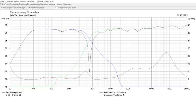

                    Ist auch nicht so schlimm: TIW bis 1000 Hz mit dem Hypex linearisieren, die passiv getrennte MHT-Einheit (also B80 und G20SC sind passiv getrennt, Marius, stimmt das?) aus B80 und G20SC bis ca. 200 Hz linearisieren, dann 24dB Linkwitzfilter @500Hz (also Hoch- und Tiefpass) drauf und bei verpolten Chassis das Delay der MHT-Einheit solange verstellen, bis der tiefste Einbruch entsteht. Wieder umpolen und überprüfen...fertig. Da braucht's keine Rentnergeheimniskrämerei
                      riwei
                      Hallo Fosti, nach Rücksprache hier die Simulation
                      Gruß Richard

                          @Fosti: Jo Mittel und Hochton sind passiv. Hab nur einen Widerstand angepasst und den Hochpass weggelassen. Ich hab die original Vision BS in Boxsim aufgebaut und aktiv dann so eingestellt bis Frequenzgänge vorhanden waren.
