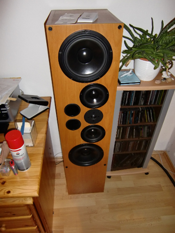

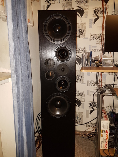

    V20 im neuen Kleid
    Ausgangsmaterial Spannplatte 19mm mit Buchenfurnier:
    Da die Boxen geölt und gewachst waren, habe ich die oberste Schicht abgeschliffen und dann zweimal mit Alkhydharzlack lackiert.
    Danach feingeschliffen und mit dc-fix Blackwood beklebt.
    Die V20 spielen jetzt mit einem CT196, der bei 50Hz getrennt wird und zwei W30.60 CB, die bei 100Hz getrennt werden.

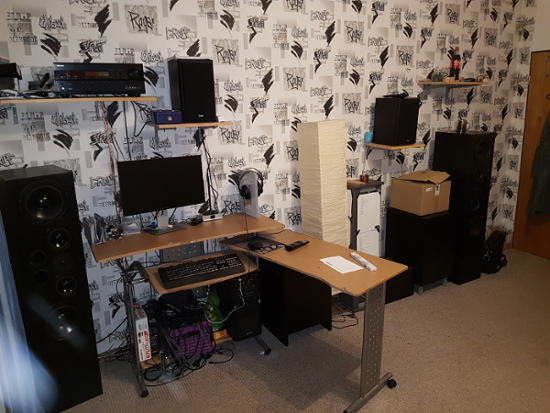

    Und hier auch gleich noch die restliche Anlage zu den beiden Subs, sieht passend aus zu den Subs, mir etwas zu dunkel, aber wenn das Gesamtbild stimmt ist doch schön!

      Ich hätte lieber die V20 in Buche gelassen und die Subwoofer aus Spanplatte mit Buchenfurnier gebaut, aber der neue Besitzer wollte alles schwarz haben und ee sollte aussehen wie Fertigboxen.
      Deswegen habe ich die Boxen auch mit dc-fix Blackwood beklebt.
