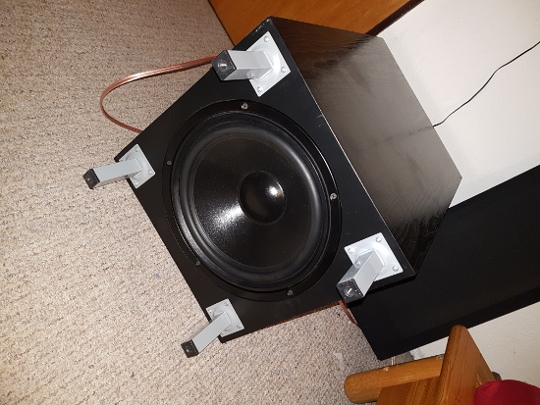

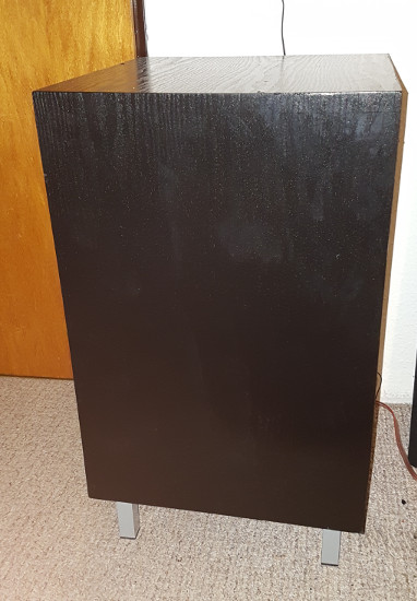

    Ich habe zwei geschlossene Subs gebaut, die parallel an einem Mivoc AM120 hängen.
    Gewünscht war vom "Kunden" ein Kickbass für Techo,Pop und Rap und das erfüllen die beiden.
    Bei höherer Lautstärke bekommt man auch den Druck auf den Oberkörper, wie man ihn aus der Disco gewohnt ist.

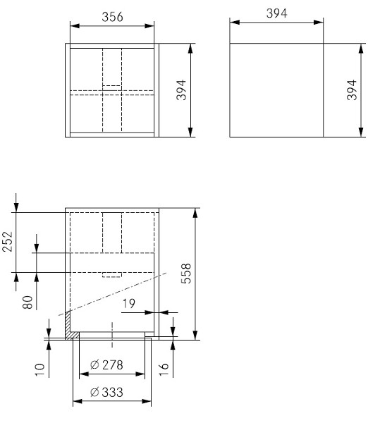

    Baumaterial war MDF 19mm und Schallwandaufdopplung MDF 16mm.
    Sechs Matten Dämpfungsmaterial sind in jedem Sub als Sumpf im oberen Bereich zwischen das Versteifungskreuz geklemmt.
    Das komplette Gehäuse wurde zweimal mit Acryllack lackiert, feingeschliffen und mit DC-fix Blackwood beklebt.

    Die sehen doch ansprechend aus und wenn man den Sub nicht groß auffällig sehen möchte eine gute Lösung und wenn man noch eine schwere Pflanze darauf stellt bekommt der Bass vielleicht noch etwas mehr Präzision!
    Aber das mal nur am Rande. Da hattest du wohl noch zwei W300S über?
    Oder hatte die der Kunde???

      Der "Kunde" ist mein Neffe und hat noch nicht das nötige Kleingeld für zwei TIW 300 gehabt.
      Daher hatte ich im Forum zwei gebrauchte W300S gekauft.
      Später kann man die Schallwand anpassen und zwei TIW reinsetzen.
