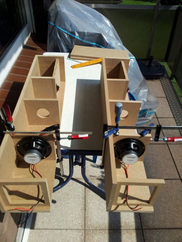

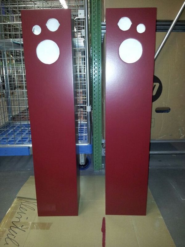

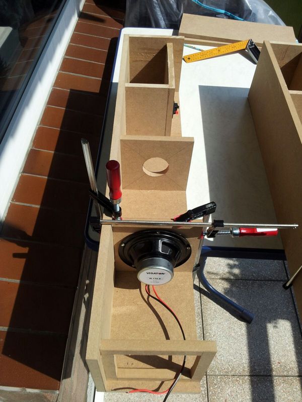

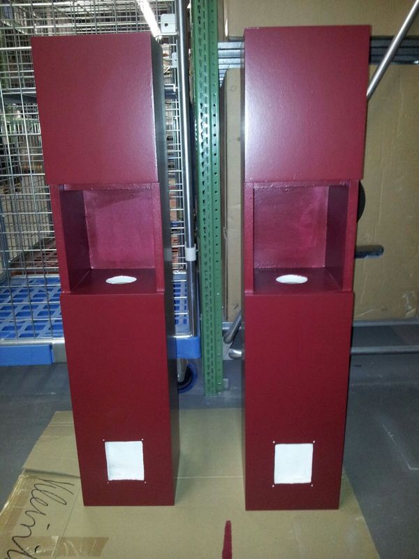

Da ich noch ein paar W130S übrig hatte und schon immer mal die Sat / Sub Kombi bauen wollte startete ich mein Projekt letztes Jahr im Herbst. Das einzigste, was mich immer störte, waren die zwei einzelnen Gehäuse. Also entschloss ich mich, diese als Standbox zu bauen. Die Volumen des Subs sowie der Sats habe ich nicht verändert. Die Standbox ist nun mehr 95*20*20. Da ich Familie mit zwei kleinen Kindern habe, sind die LS erst letzte Woche fertig worden. Die Zeit ist halt sehr knapp bemessen .

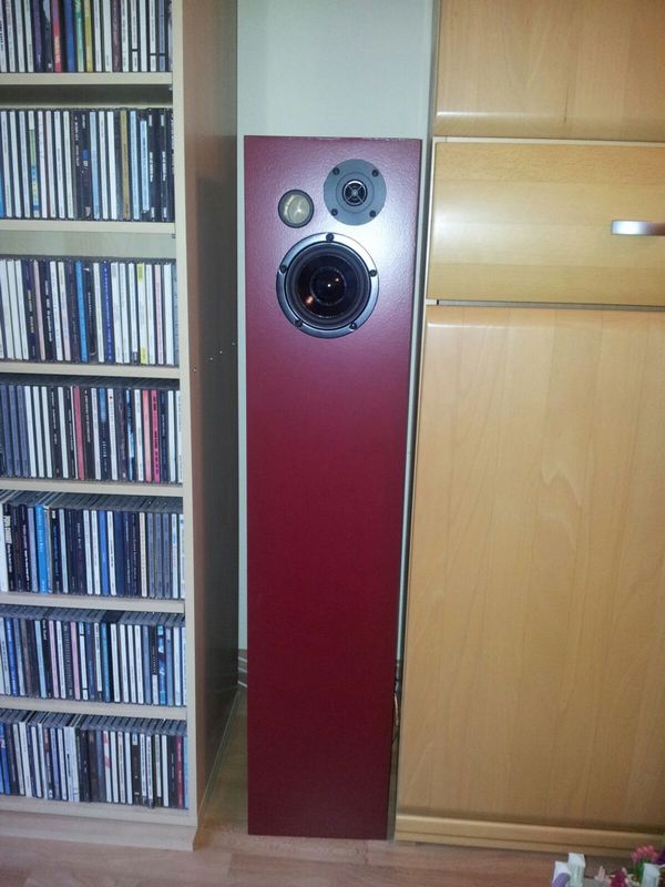

Nach nun 10 Tagen muss ich sagen, das dieses System wirklich super klingt. Der Tiefbass für den kleinen W130s ist beindruckend. Haben sogar hörbar mehr Tiefbass als meine alten Transmissionline Visaton CT142.
Im Großen und Ganzen bin ich mit den LS sehr zufrieden.
