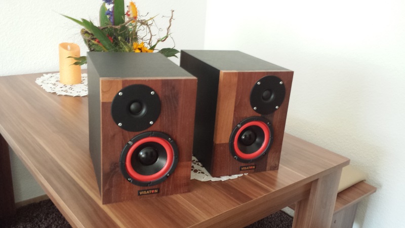

    Nach nun zwei Jahren "Bauzeit" sind die "T51" (wegen der Kombination aus einem 5" TMT und einer 1" Kalotte) nun endlich fertig.
    Eine lange Zeit für zwei doch so simple Lautsprecher. Mehrfach mussten die Pläne geändert und der Bau wegen fehlenden finanziellen Mitteln pausiert werden, doch es hat sich gelohnt.
    Aus der zu Anfang geplanten Kombination aus einem T130 mit einem FRS5x als HT im BR-Gehäuse ist nun eine GHP-Box mit einer SC10N an Stelle des Breitbänders hervorgegangen.
    Als erstes möchte ich mich bei allen bedanken, die mir mit Rat und Tat bei der Entwicklung der Monitore zur Seite standen. Besonderer Dank gilt andik der mir freundlicherweise 4 T130 bereitgestellt hat und donhighend welcher die Idee zum GHP hatte und die passende Frequenzweiche entwickelt hat.
    Nun die Details des fertigen Lautsprechers:
    Als Chssis sind je ein T130 (4 Ohm) und eine SC10N (8 Ohm) verbaut.
    Weitere Details kann ich leider nicht nennen, da ich bisher noch keine Möglichkeit hatte die Boxen auszumessen.

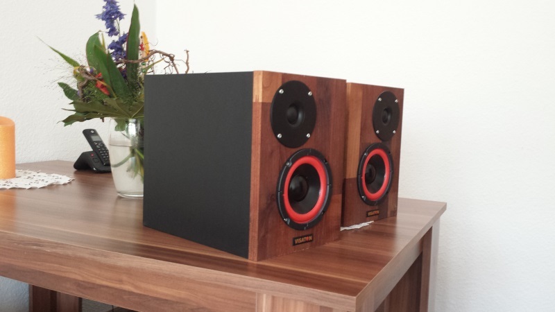

    Zum Gehäuse:

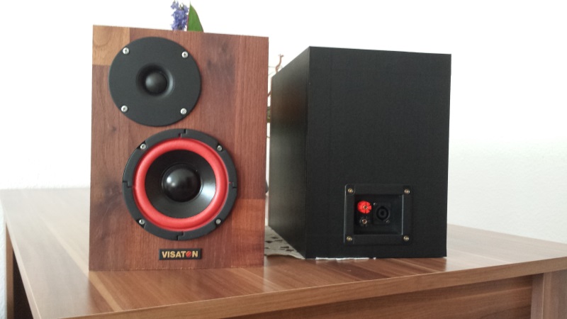

    Die Front besteht aus 18 mm starkem Akazienleimholz, der Rest ist aus 12 mm starkem MDF gefertigt. Innen befindet sich eine Querstrebe (in Form eines Bretts) welche mit den beiden Seitenteilen und der Rückwand verleimt ist. Die Front ist geölt, der Rest mit schwarzer Strukturfolie foliert. Gedämmt wurden alle Wände mit 25 mm starken Filtermatten aus Polyesterwolle. Die Ausschnitte der Chassis sowie der Terminals wurden mit einer normalen Stichsäge ausgesägt. Zum Anschließen ist jeweils ein 3-fach-Terminal mit vergoldeten Polklemmen und einer Speakon-Buchse verbaut.

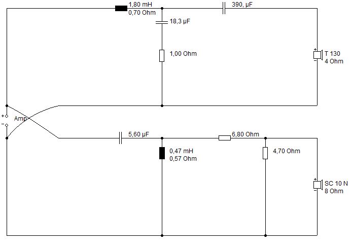

    Zur Frequenzweiche:
    Es wurden Luftspulen und Elkos von Mundorf verbaut. In Reihe zum Hochtöner befindet sich ein Jantzen Cross-Cap. Die Weiche wurde auf 3 mm HDF aufgebaut und rückseitig verlötet. Sie ist im Gehäuse jeweils gegen die rechte Außenwand verschraubt. Die Verbindungen mit den Chassis und dem Terminal wurden durch gecrimpte Kabelschuhe realisiert.

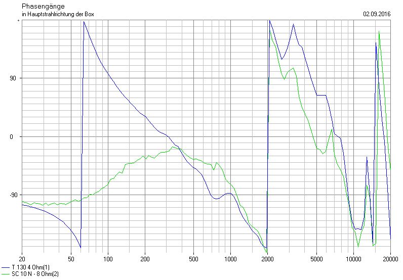

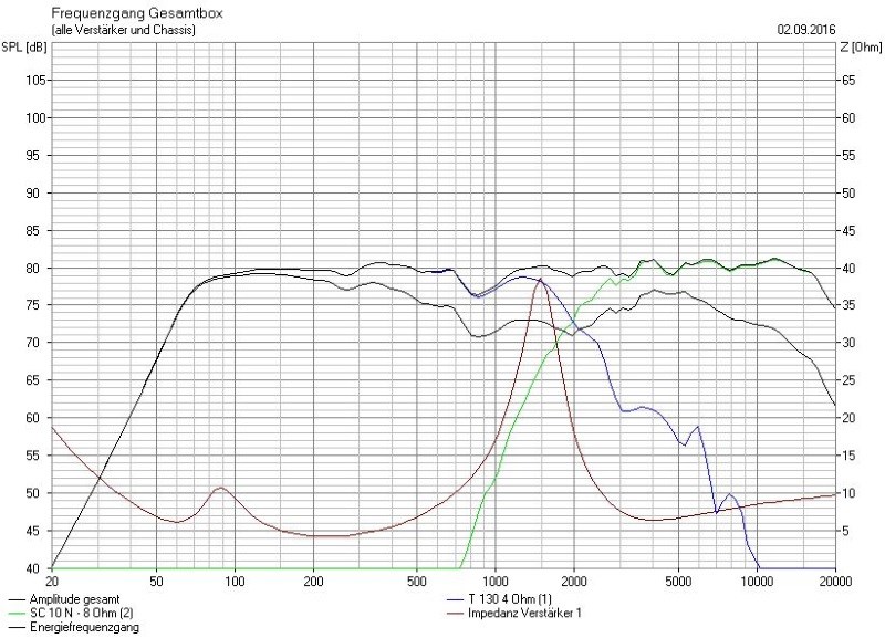

    Zur Simulation:
    Simuliert wurde mit obiger Frequenzweiche.

    Sehr schöne Boxen. Ich hätte nicht gedacht, dass der "Rotring" sich so hübsch einfügt. Frontgestaltung erinnert mich irgendwie an B3010 optimale Flächennutzung.
    Wenn's ohne ein professionelles Messystem gehen soll, kann man mit Testtönen und einem Pegelmesser mal schnell checken, ob der Übernahmebereich zwischen den Chassis hinhaut.

      Danke für das Kompliment
      Meine BR25E sehen auch recht ähnlich aus nur mit BR Rohr neben der Kalotte und ohne gespiegelte Anordnung der Chassis. (Hat man damals wohl nicht besser gewusst.) Dieses Design gefällt mir so auch sehr gut.
      Ich spiele schon mit dem Gedanken mir demnächst mal ein simples Messsystem zuzulegen. Wenn's so weit ist werden natürlich Messungen nachgereicht.
