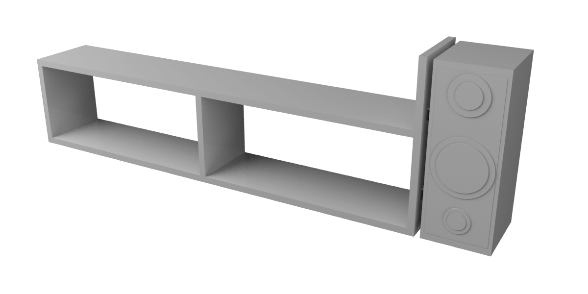

Ihr Zimmer ist recht klein und hat im Moment nur an den Wänden, bzw. der Decke Platz. Deshalb kam nur eine hängende Konstruktion in Frage. Der Einbau von LS in ein hängendes Bücherregal war also ebenso Pflicht wie eine entsprechend angenehme Größe der LS. Sie sollten aber dennoch genug Tiefgang haben um bei gelegentlichen Filmabenden nicht unbedingt einen zusätzlichen Subwoofer einsetzen zu müssen. Andererseits durften sie aber auch problemlos im maximalen Pegel vergleichsweise schwachbrüstig sein, da die Wände höhere Pegel eh nicht erlauben würden.
Die potentiellen Hörpositionen und die möglichen Positionen für das Bücherregal waren so widersprüchlich, dass ich die LS nicht einfach plan in das Bücherregal einlassen sollte. Der Abstrahlwinkel wäre so bei mindestens einer Box zu den jeweiligen Hörpositionen immer zu groß.
Die Verbindung der Kriterien stellt dieser Entwurf dar und ist die Verbindung aus Nutzen, Flexibilität und Optik. Naja zumindest über Optik kann man sich ja bekanntlich streiten.

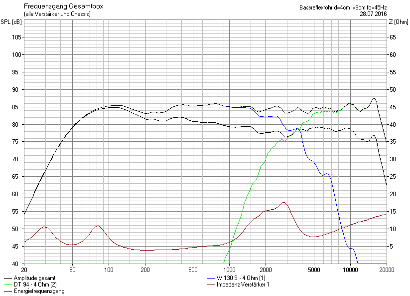

Das Bücherregal wird zwei mal gespiegelt gebaut und bietet auf 4x 1200mm genug Platz für ihre Bücher. Der LS mit 12 Litern Volumen wird mit dem Hochtöner DT94 und dem Tiefmitteltöner W130S ausgestattet. Der LS richtet sich nach keinem Bauvorschlag, weshalb die FQ (wiedermal) selbst entwickelt werden musste. Die Aufhängung des LS am Bücherregal ist eine Verbindung aus zwei Schienen zur linearen Bewegung und zwei Schaniere zum Drehen des LS am Regal. Somit kann der LS von der im Bild zu sehenden Position aus vor die Front geschoben und dort um bis zu 90° gedreht werden. Damit verspreche ich mir genug Flexibilität für eine relativ gute Anpassung an ihre Wohnsituation.
Hier der Frequenzgang der kleinen LS.

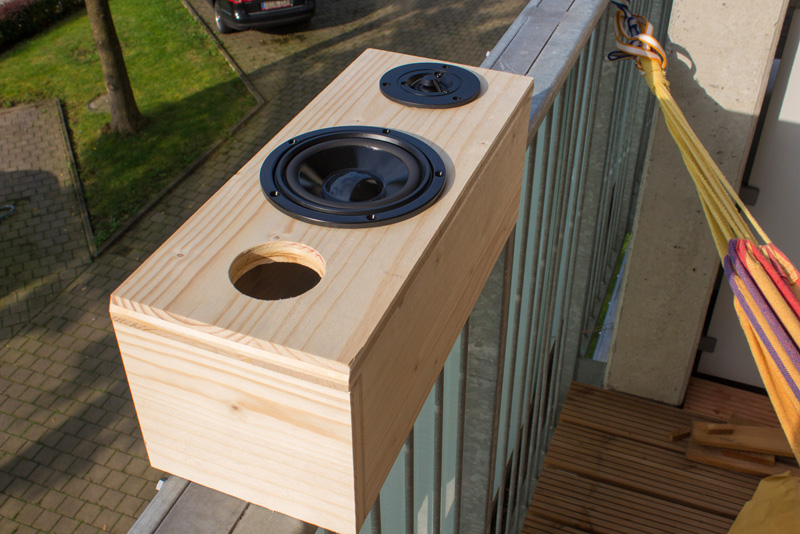

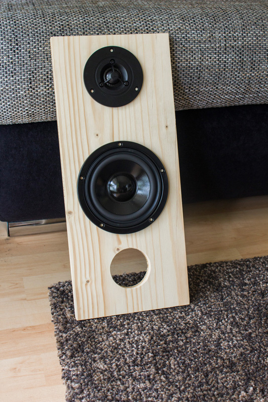

Nun sind die ersten Konstruktionstage vergangen und ich bin bisher dazu gekommen die Ausschnitte auszusägen (leider ohne Oberfräse, dafür mit guten Lochsägen) und das Holz zu verleimen.

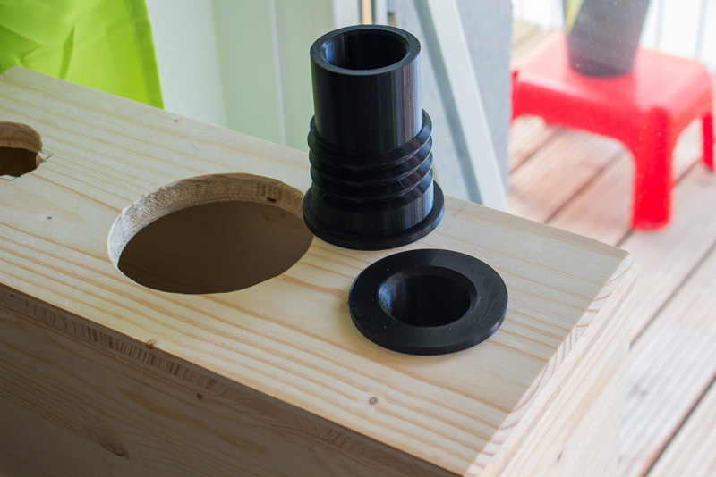

Und der 3D-Drucker hatte auch mal wieder seinen Einsatz. Ich hab mir aus Faulheit eine passende Lochsäge zu kaufen die vom HT (mit 64mm Durchmesser) genommen und das Loch für das Bassreflexrohr gesägt. Am Computer hab ich dann das maßgeschneiderte Bassreflexrohr entworfen. Die Besonderheit daran ist, dass es spurlos ein und ausgebaut werden kann, dank dem straffen Gewinde. Das BR Rohr wird im inneren des LS einfach mit einer ebenso gedruckten großen Mutter gekontert.
