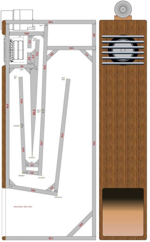

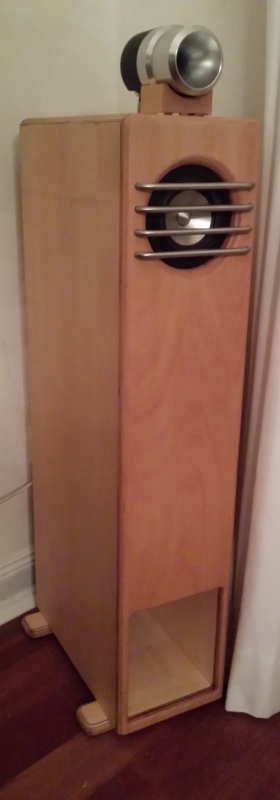

    Exponentialhorn mit TI-100
    Ich möchte hier kurz ein Exponentialhorn-Gehäuse bestückt mit dem phänomenalen TI-100 und dem TL-16H für den Hochtonbereich vorstellen.
    Eine Zweiwegweiche trennt bei 7000 Hz mit 12 dB/Okt. und parallel zum TI-100 liegt ein auf seine Resonanzfrequenz abgestimmter Saugkreis. Durch die 9-10 dB Verstärkung des gefalteten Horns passen TI-100 und TL-16H sehr gut zueinander.
    Das Klangergebnis ist für einen so kleinen Bass sehr erstaunlich - das Hochtonhorn mit seiner Übertragung bis 35 kHz sorgt für herrliche Transparenz. Natürlich hört man 35 kHz nicht aber wenn das Übertragungsspektrum so weit über das hörbare hinausgeht klingt die Musik - besonders wenn sie so pur und unbeschränkt aufgenommen wurde wie bei Fourplay - glasklar und offen.
    Mein Lieblingstrack zum kennenlernen neuer Lautsprecher - "Bali Run" von Fourplay lässt die Kombination auch bei höchster Lautstärke nicht aus der Ruhe kommen - die Membranbewegung des Basses übersteigt kaum 3mm Hub.

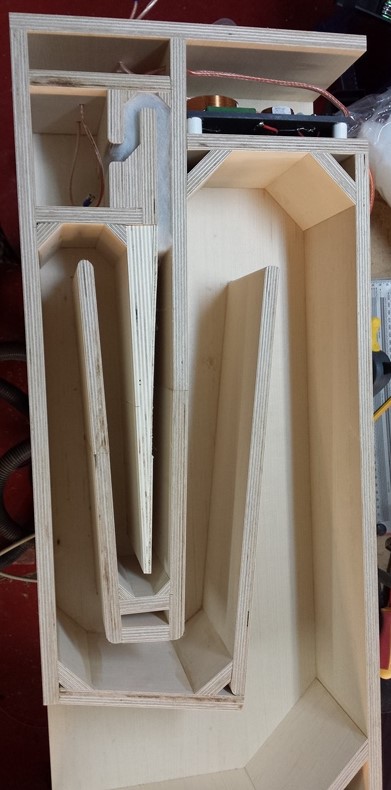

    Das Exponentialhrn stellt mit dieser Faltung die m.E. maximale Ausnutzung des verfügbaren Gehäusevolumens dar. Die Hornlänge beträgt fast 3m.

    Herzlich Willkommen celloengineer,
    das scheint ja ein interessantes Projekt zu sein.
    Wäre gut dies mal zu hören.
    Gibt es auch Messergebnisse?
      Wastler

        • 10742
        ich habe mich intensiv mit dieser chassiskombination auseinandergesetzt, und ich muss dir schreiben dass eine 12 db weiche sicher nicht funktioniert, grund: der tl16 dreht in extrem kurzen frequenzspannen die phase, dies ist der grund warum eine entwicklung einer flachen weiche nicht möglich ist. schau mal dies hier an:
        http://boxsim-db.de/aria-tl/
        in groben zügen kannst du hier die Weiche entnehmen.
        das expohorn kann man sauber mit dem neuen ajhorn simulieren, d.h. die weiche der aria sollte man bei gleicher lautsprecherbreite übernehmen können. das expohorn simuliere ich dir morgen oder am freitag. einfach ein expohorn hernehmen und mal den ti100 reinsetzen ist sicher nicht möglich. oder wurde vorher schon simuliert?
