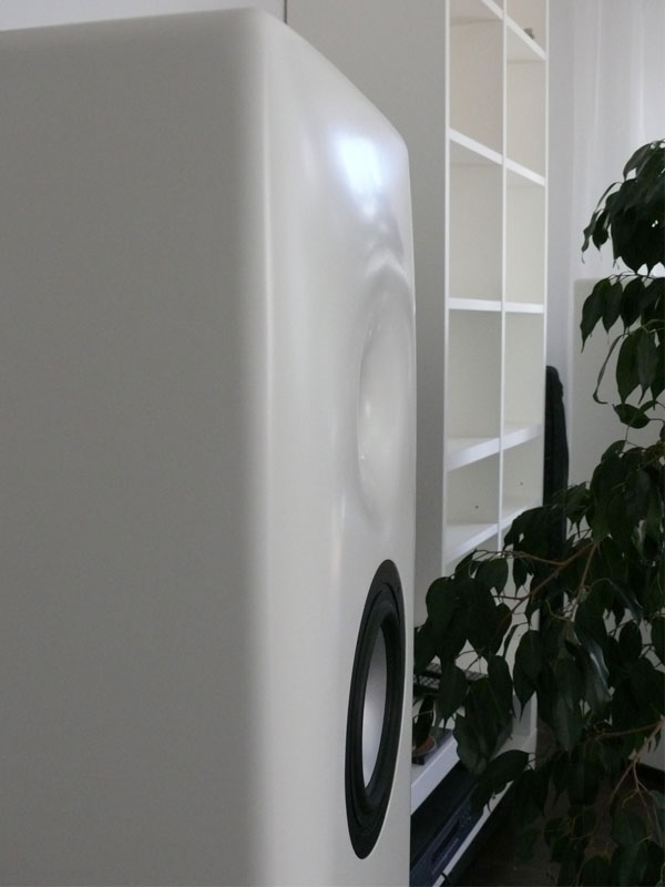

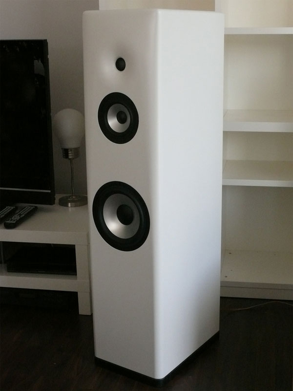

    trotz Umzugsstress wollte ich noch kurz, bevor ich den wilden Süden verlasse, Euch meine letzte Kreation vorstellen.
    Eine "Classik" mit je 18dB Weiche
    Trennung bei 200 Hz und 3500 Hz
    AL200, Al130, Wave+Keramik KE25
    5 Lackschichten jetzt seidenmatt
    Granitsockel Nero-Assoluto
    Höhe 117cm
    Breite 29cm
    Tiefe 41cm
    55 Kg pro Box,

            Die sehen echt lecker aus, Glückwunsch! Ist die WG-Kontur in die Schallwand gefräst?

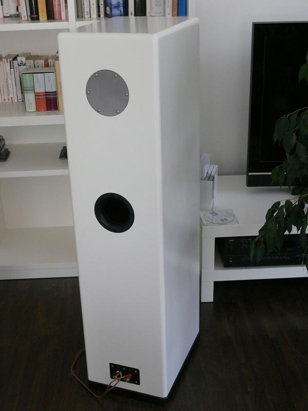

              Ja, es ist das WG von Visaton.
              Einfräsen, mit Polyester gespachtelt, gefüllert, lackiert.
              Damit der KE montiert werden kann ist ein Durchgang von Hinten gefertigt, der auch Innen verschlossen werden kann. Außen ist der Edelstahldeckel als Abdeckung.

                      Das WG in Boxenfarbe ist echt der Hingucker. Sonst natürlich auch sehr chic. Die Abmessungen sind ziemlich groß für eine Classic, die TT-Abstimmung erinnert ein wenig an die Casablanca - sehr satter Tiefbass. Schafft der AL130M die sehr tiefe Trennung oder wird er zum begrenzenden Faktor?

                          Ich frage mich aber auch, warum Du die Filter so seltsam ausgeführt hast. Den Übergang und auch die Flanken zwischen TT und TMT finde ich nicht sehr gelungen. Darf ich davon ausgehen, dass das gesamte Projekt lediglich unter Verwendung von Boxsim entstanden ist und keine Messungen vorgenommen wurden?
                          Gruß Alex

                            der Abstand ergibt sich daraus, da der AL130 ein 8,6 Litergehäuse bekommen hat (siehe Bild).
                            Steile Filter verwende ich, um die heftigen Membranresonanzen zu unterbinden.

                            der AL130 schafft die tiefe Trennung. Gewiss würde man mehr Pegel erreichen, wenn die Trennfrequenz höher wäre.
                            Die Trennung habe ich deshalb so gewählt, dass der Hauptbereich der menschlichen Stimme nicht einer Trennung unterliegt.
                            @Donhighend,
                            Die Boxen sind mit Boxsim im wesentlichen entwickelt worden. Nachgemessen und geringfügig geändert. Änderungswerte in Boxsim nachgetragen.
                            Im Raum werden 31,5Hz auch noch sauber wiedergegeben.
                            Insgesamt klingen sie ausgewogen, klar, voluminös. Getestet mit Klassik, Jazz, Blues, Hard-Rock und Techno.

                              ist das geschlossene TQWT für den AL200 mit IHA ? ich frag wegen der Schräge
                              und dem grossen Loch zum MT-Volumen ?! Komischer Aufbau hast Du
                              Also ein Bassreflexrohr ist da, also schon irgendwie Bassreflex, aber Dein Kanalaufbau macht auf jeden Fall eine Resonanz, jetzt bin ich echt neugierig was Du da geplant hast und warum es so aufgebaut ist.
                              sorry falls ich nerve bin jetzt Neugierig geworden.
