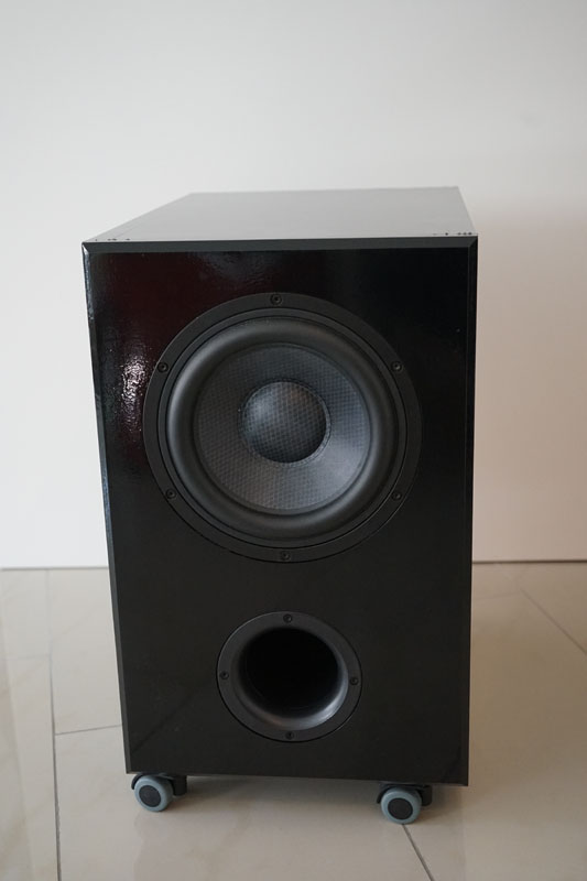

    Hallo Zusammen,
    für mein Heimkino habe ich den bestehenden Visaton Bausatz modifiziert, damit der Sub nicht so quadratisch aussieht.
    19mm MDF
    Front außen: 468 x 300 Stückzahl: 1
    Front/Rückseite: 262 x 430 Stückzahl: 2
    Seiten: 430 x 468 Stückzahl: 2
    Deckel/Boden: 262 x 430 Stückzahl: 2
    Streben quer: 262 x 100 Stückzahl: 3

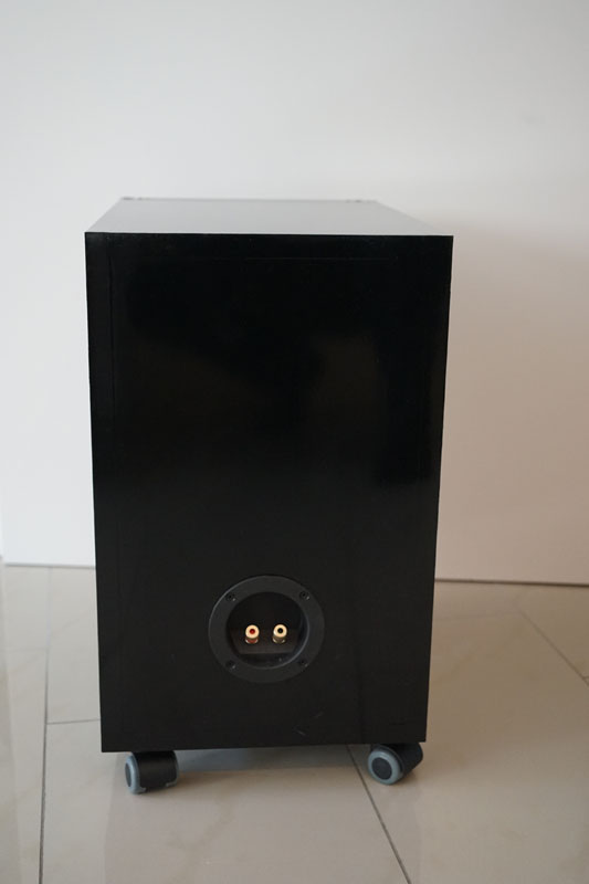

    Das Aktivmodul habe ich separat verbaut.

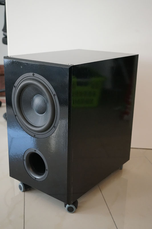

    Ich habe den Sub foliert, da ich nach der Lack-Orgie mit meinen anderen Boxen keine Lust mehr hatte.
    Für die Front habe ich Polymerfolie genommen, die man durch erhitzen um die Ecken kleben kann. Leider hat sie sich wieder zusammengezogen nach einiger Zeit, weswegen die Ecken jetzt nicht so super aussehen. Im Großen und Ganzen sieht der Sub aber genauso aus wie die anderen Lautsprecher (vom Hörplatz).

    Er sieht ganz gut aus! Im weiß fände ich ihn ein wenig hübscher!!!
    Die Chassis sind Spitze, und im T-20.39 finde ich sie richtig top. Und wenn dir der Klang, noch nicht gefällt kannst du dank deiner Rollen einfach die Position immer verändern!

      Tipp für's nächste Mal: Das Gehäuse an den "Nahtstellen" der Folie vorher in der entsprechenden Farbe grundieren/lackieren.
      Dann fällt eine eventuell aufgehende Fuge nicht ganz so stark auf.
      Ausserdem hält dann auch der Kleber der Folie besser an lackierten Stellen, insofern ist es dann von großem Vorteil, wenn man dann die ganze "Kiste" einmal ablackiert.

        Danke für den Tipp.
        Da es mein erstes Projekt mit Folie war, hatte ich noch keine Erfahrung.
        @Silencer: Ursprünglich wollte ich alle meine Boxen weiß lackieren. Die Farbe hat jedoch nach der x-ten Schicht nicht gedeckt, sodass ich auf schwarz gewechselt bin. In Zukunft werde ich meine bestehenden Boxen aber auf weiß ändern.
