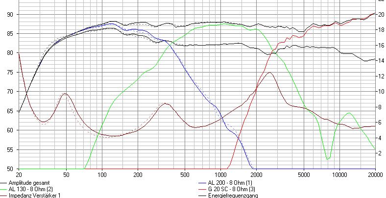

    Simulierter Frequenzgang mit Al und GF 200. Die Senke im Hochton ist gewollt, da sie die Überhöhung im Energiefrequenzgang ausgleicht. Vereinfacht gesagt "hört man den Mittelwert beider Kurven".

    Die Reihenspule im Bass ist 4,7 mH ist eine LR-Spule, die 4,7 mH im Mittelton eine FC-Spule und die 22 mH Spule eine KN-Spule von Visaton, die übrigen sollten Luftspulen sein, der Innenwiderstand muss beibehalten werden.
    Kondensatoren nach Möglichkeit MKP oder MKT, Werte über 100 µF als Elko glatt oder rau. Wenn glatte bei Visaton nicht erhältlich sind, einige online-Händler bieten sie noch an.
    Widerstände mit 10 W, MOX oder Keramik.
