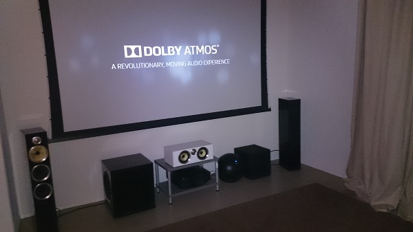

    Die Gehäuse wurden gerade fertig. Die Idee dazu hatte ich gestern

    Schnelle Umsetzung,
    Sind das die Schallwände? Ich kanns auf dem Smartphone nicht erkennen ob die schwarzen Rechtecke aus den osb-platten gearbeitet sind. Das schwarze Finish sieht so glatt aus.
    Wirst du die unter deine abgehängte Absorberdecke bringen?
    Peter
    • Norbert
      • 16.06.2003
      • 1977
      Nein, die kommen in die Absorberdecke. Die schwarzen MDF Schallwände schliessen bündig mit den Panelen ab.

            Im Moment habe ich mich ausgebremst. Als ich die Decke geöffnet hatte und das erste Panel montieren wollte, war das Ding 3 mm zu lang. Morgen mit dem E-Hobel kein Problem, aber jetzt ist Nachtruhe

              Der Erste ist oben:

                Hab gerade die zwei vorderen Deckenlautsprecher an eine Endstufe angeschlossen und lass ne CD abspielen. Satter Sound!

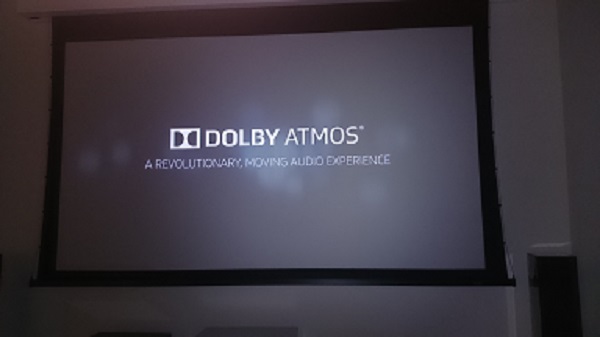

                          Alles fertig montiert, verdrahtet und eingestellt
                          Und auch mal kurz in die Scheibe oben reingehört
