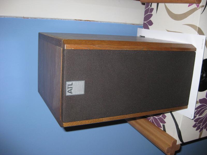

    ATL Hans Deutsch mit SC10N

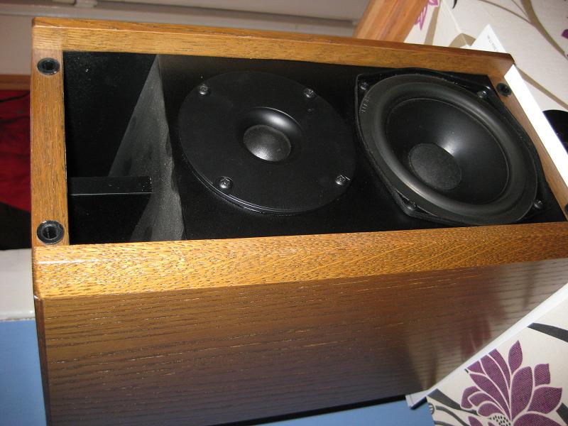

    Da ein HT der Originalversion defekt,
    und kein ErsatzHT eruierbar war, hab ichs mit der SC10N versucht. Der OriginalHT hat 4 Ohm und wird mit einer 6db-Weiche und 4,7Ohm Vorwiederstand gedrosselt. Klanglich hat dieser meines Hörvermögens nach einen Sweep, der Zischlaute von sich gibt. Erstaunlicher Weise hab ich nichts an der Weiche ändern müssen, Boxsim sagte zur Leistung und FQ-Gang positive zu, und ja, die SC10N passt ausgezeichnet. Ausschnitt musste vergrößert werden.

    was man davon halten soll...? Hm, meins wäre sowas nicht.
    Bei dem HT handelt es sich um Isophon SKK10, die an jeder Ecke für wenig Geld gebraucht und HIER sogar noch neu zu bekommen sind...
    Gruß Alex
      • 1375
      Von der LS-Bauweise?
      Oder die SC10N einzusetzen?
      Isophon SKK10 - hatten wir nicht rausbekommen, danke!
      Die SC10N war der einzige HT von Visaton dem ich diese Trennung auch zutraue und sie passt wirklich ausgezeichnet.
      Bei einem alten Technics SU-300 getestet. Mit Loudness und dieser Gehäusebauweise kann die ATL richtig tief, es fehlt gar nichts.
