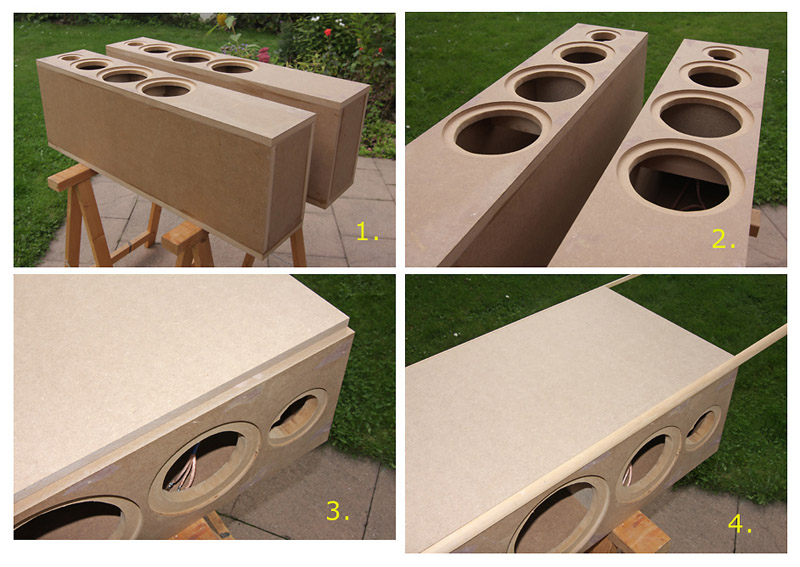

    Weihnachten steht vor der Türe und meine Tochter hat sich für Ihre Wohnung eine Standbox gewünscht. Da ich noch 2 Stck. AL 130M auf Lager hatte, habe ich eine Kombination aus 2 x W170S 8 Ohm, AL130 M und G 20 SC-8 gewählt.
    Korrektur vom 20.12.08: Der AL 130 M wurde gegen den AL 130 getauscht !
    Gehäuse: 44 Liter für TT, 6 Liter für MT; HxBxT= 104 x 23 x 35 cm; BR 15.34 volle Länge.
    Zu Bild 1 + 2: 22 mm MDF auf Stoß verleimt
    Zu Bild 3 + 4: Die Gehäusekanten wurden mit ¼-Stäbe (Radius 13 mm) versehen. Dafür wurden die Boxenseiten mit 12 mm MDF belegt. An beiden Kanten um 12 mm verkürzt, damit die ¼-Stäbe dort hineinpassen. Zur Fixierung wurde geleimt und genagelt.
    Zu Bild 5 + 6: Die gleiche Abrundung wurde nach diesem Verfahren auf dem oberen Boxendeckel angebracht. Anschließend bündig geschliffen und die versenkten Nagellöcher verspachtelt. Bis auf die Unterseite der Box sind damit alle Kanten abgerundet.

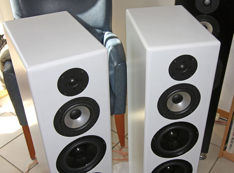

    Zu Bild 7 + 8: Die fertige Box. Anstrich mit weißem Acryllack. Die Farbe hat meine Tochter bestimmt. Die LS-Strippen sind nach draußen geführt, um die in BoxSim entwickelte Weiche gehörmäßig noch abzustimmen. Die Boxen werden im Endzustand auf eine Multiplexplatte mit Spikes gestellt.
    Die Weichenkonstruktion und die BoxSim-Daten folgen noch.

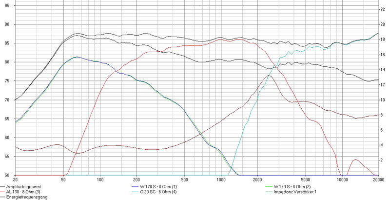

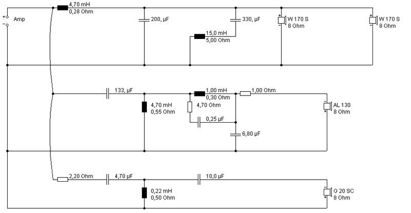

      Angepaßte Dateien mit dem AL 130 als MT
      Kurze Klangbeschreibung:
      Sehr gute + klare Mitten. Sehr gute Stimmenwiedergabe. Saubere Höhen. Die Bässe bilden dazu ein gutes + passendes Fundament. Klare Konturen bekommt der Baß durch das Parallelglied (15 mH, 330 müF). Ohne diese Schaltung ist der Baß eher weich und etwas zu dominant. Die Größe des Widerstands wird durch die Raumakkustik bestimmt. Ich bin mit dem Klang der Box sehr zufrieden !
      Gruß Rainer
      Nachtrag: Das BR-Rohr wurde zugestopft. Im Wohnzimmer meiner Tochter war der Bass zu "dick" und aufgebläht !
      Gruß Rainer

        Schönes Weihnachtsgeschenk .
        Aber warum hast du die abgerundeten Kanten nicht einfach mit der Oberfräse gemacht ?
        Stephan
        Fehler im Text sind gewollt und zur Belustigung des Lesers vorhanden !
        • Rainer_G
          • 13.08.2008
          • 691
          Stephan
          Mir fehlt dazu die Erfahrung. Außerdem habe ich nur eine kleine Bosch-Oberfräse. Die reicht mal gerade für LS-Ausschnitte und mir reicht auch der Staub, der durch die Fräserei entsteht.
          Gruß Rainer

            • 12248
            Ja, dann wollen wir mal hoffen,
            dass deine schöne Arbeit so bleibt, wie sie im Moment ausschaut ...
            • Rainer_G
              • 13.08.2008
              • 691
              Nach gut 1 Jahr wird die Box nachgeschliffen und nochmal lackiert. Dann ist Ruh. Die Viertelstäbe sind aus Ramin, die "quellen" nicht so auf.
              Gruß Rainer
              Gruß Rainer

                  Sind sehr schöne Lautsprecher geworden.
                  Das Preis/Leistungsverhältnis dürfte schwer zu überbieten sein.
                  Ich frage mich ob das jetzt eher eine Alto 3G+ ist oder eine Atlantis light?
                  Was passiert, wenn man den 1Ohm vor dem Al130M weglässt?
                  Grüsse
                  • Rainer_G
                    • 13.08.2008
                    • 691
                    Grüsse
                    Vielen Dank für die "Blumen". Ich mag es klanglich wenn die Mitten etwas zurück genommen sind. Das ist aber Geschmackssache und muß man ausprobieren.
                    Gruß Rainer
                    Gruß Rainer

                      Das Weihnachtsgeschenk für meine Tochter, die ALTO III G Plus, ist fertig und bereit für die Bescherung. Da ich den anfänglich verwendeten AL 130 M für ein anderes Projekt benutzte , habe ich jetzt den AL 130 verbaut. Die FW wurde angepaßt. Im 2. Beitrag oben habe ich die Dateien korrigiert.
                      Dann eine schöne Bescherung !
                      Gruß Rainer

                        Sehr schön geworden, mir (was unwichtig ist) gefällt nur der Silberling vom Design nicht.
                        Vor vielen Jahren baute ich auch eine Box mit Viertelstäben, die Fugen sind besser als bei MDF oder Span.
                        Ich weiß genau, wie die Boxen klingen: Wie meine Sonjas, denn Amplituden-FG und Energie-FG sind fast deckungsgleich, nur im Bass gibt es Unterschiede, aber da ist sowieso der Raum ausschlaggebend.
                        Die Tochter wird sehr zufrieden sein!
                        • Benny
                          • 02.04.2002
                          • 1622
                          Die Idee, Viertelstäbe zu verwenden ist gut, gefällt mir. Die Lackierung, die sich deine Tochter ausgesucht hat muß ja nur ihr gefallen, sollte also auch niemanden stören (meine VIBs sind auch weiß, das 'mal dazu)...
                          Was mir allerdings nicht so gut gefällt ist der Materialmix zwischen Pappe und Alu. Das sieht vom Design her irgendwie nicht stimmig aus (und würde bei mir hinter einem Bespannrahmen verschwinden).
