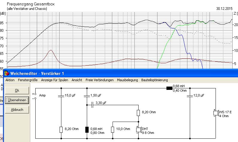

    möchte mich mal wieder an ein Projekt wagen. Diesmal eine Regalbox.
    Basis ist der Bauvorschlag Bijou mit AL 130, aber anstelle des KE25SC wird das Horn DHT-9 8 Ohm verwendet.
    Die Simu sieht bisher so aus:
    Das Gehäuse bleibt von den Maßen her original, nur der Baßreflex soll nach hinten abstrahlen.
    Gruß! Lee

    diese box wird sicher sehr gut, ein kleiner kritikpunkt, per simulation lässt sich eine solche box mit hochtonhörnchen nicht entwickeln, das hörnchen hat enorme phasensprünge rund um die trennfrequenz, ich merkte dies beim tl16h, ... ich musste bei der aria tl sehr steile weichen umsetzen, visaton hat damals maßgeblich die weiche verbessert. http://boxsim-db.de/aria-tl/
    da hilft nur aufbauen, messen und weiche anhand der hardware entwickeln, ...

      Hallo Timo,
      das Simo Problem hatte ich auch schon damals bei meiner Aria DHT.
      http://www.visaton.de/vb/showthread.php?t=18773
      Die sind seither im Dauereinsatz am PC. Leider habe ich keine Meßmöglichkeit.
      Die Gehäuse für die Bijou DHT habe ich mal gezeichnet. Werde ich mal probeweise aufbauen...
      Gruß! Lee

        Ohhhh ich werde alt. Ich kann mich nicht mehr an den Thread erinnern.
        Wieso jetzt die al130?

          Die Bijou kommt ins Schlafzimmer. Dort ist eine her schlecht Akustik. Die Aria waren mir beim Probehören zu Bass schwach.
          Am PC mit Eckaufstellung machen die Aria im Bass gewaltig los ... kaum zu glauben was aus den kleinen Dingern raus kommt.
          Dazu muss man aber sagen, das die Aria von einem Verstärker aus den 80ern mit Loudness Funktion angetrieben werden.

            Hab noch mal ein wenig über die Box nachgedacht
            Vielleicht würde ein Breitbänder noch besser zum DHT9 passen. Infrage kämen der SC13 und vielleicht auch noch der BG17. Muss dann durch einen Aktivsub z.B. mit GF200 nach unten hin ergänzt werden. So wäre man bei den Satelliten auch mit kleinen Volumina gut unterwegs. Was meint Ihr?
            Gruß! Lee

              Der SC13 kann keinen Bass und der BG17 auch nicht und hat einen unschönen Peak bei 1kHz.
              Ich würd den WS17E4 nehmen. Der kommt hoch genug und kann auch etwas Bass.
              Je nach Aufstellung und Vorliebe als geschlossene Kompaktbox oder BR nicht mehr ganz so kompakt.

                Ich würde beim AL130 bleiben, so wie es ist!
                Später kannst Du immer noch den Port verschliessen und einen Sub zu bauen, - oder 2 - wenn es Dir zu wenig untenrum ist.
                Alle! genannten anderen Chassis sind eig keine Alternativen, nicht einmal Plan B...

                  Hallo, ich danke Euch beiden für die Statements. Nach reiflicher Überlegung lege ich die Bijou DHT Pläne auf Eis.
                  Da ich 2008 die Vehemence 8.3 gebaut hatte und mich damals der B200 so begeistert hatte, möchte ich ein Boxenpaar (Regallautsprecher) mit diesem Chassis bauen. Ein Probegehäuse habe ich gestern angefertigt.
                  Dazu mache ich ein neues Thema auf, so ist die Überschrift nicht mehr zielführend ...
                  Dieses Thema kann man dann unter "Projektplanung" einordnen, da hier keine Fotos von fertigen Boxen erscheinen werden.
