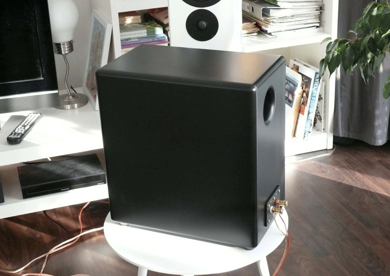

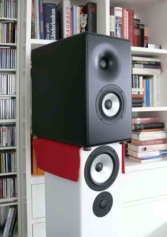

    Für meinen Freund Nescho habe ich diese Regalbox "R132AwK" gebaut.
    Bei Timo in Karlsruhe hatte ich das "Rohmodell" schon mal vorgestellt.
    Nun ist sie endlich fertig. Jetzt ist sie schwarz (letzte Schicht Seidenmatt-Klarlack) und wurde nochmal minimal im Klang verändert.
    Die Trennfrequenz liegt bei 3kHz.

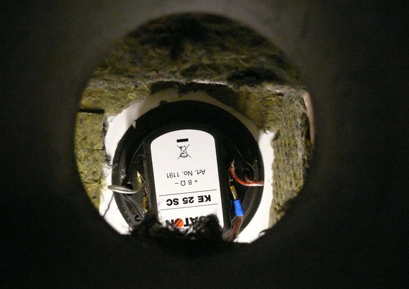

    Die Ke 25 sc wurde im Waveguide verbaut. Die Montage erfolgte durch die BR-Öffnung.
    Was man hier nicht sieht, ist ein schräges Brett in der Mitte der Box. So muß der rückwärtige Schall des AL130 zuerst nach unten und dann an der Rückwand hoch um durch die BR-Öffnung entweichen zu können.

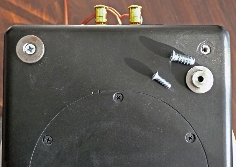

    Im Boden sind Rampamuffen M6, 24mm lang, eingelassen. Hier befindet sich auch der Zugang zur Weiche.

    sehen schick aus. Ich habe noch eine Frage, was sind denn das für Unterlegscheiben? Haben die einen bestimmten Namen und wo bekommt man denn die?
    Grüsse
    Dirk
    • Siegfried
      • 09.07.2005
      • 557
      Hallo Dirk,
      diese "Unterlegscheiben" haben bestimmt einen italienischen Namen, den ich leider nicht weiß, da von einem ital. Möbelhersteller. Es sind Teile eines geschlachteten Möbelstückes.
      Dieses sah gut aus, doch leider kaputt. So habe ich die brauchbaren Teile der Wiederverwertung zugeführt. So wurden es eben Boxenfüße mit 28 mm, passend zum draufgeklebten Filz.
      • Delgado
        • 02.08.2011
        • 199
        Hallo Siegfried,
        trotzdem danke für die Antwort. Da werde ich mal suchen. Wenn ich nur wüsste, wie man sowas nennen könnte.
        Grüsse
        Dirk
