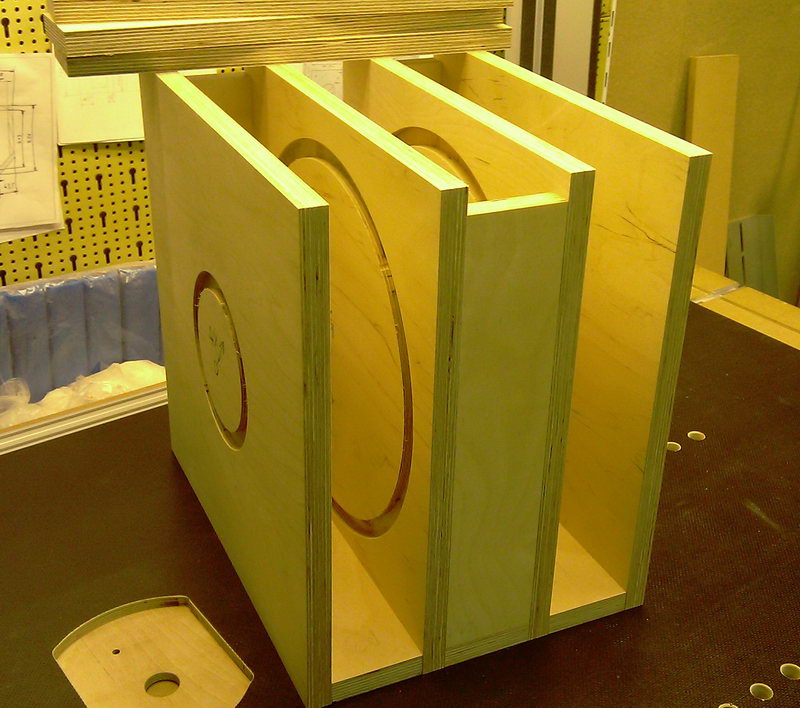

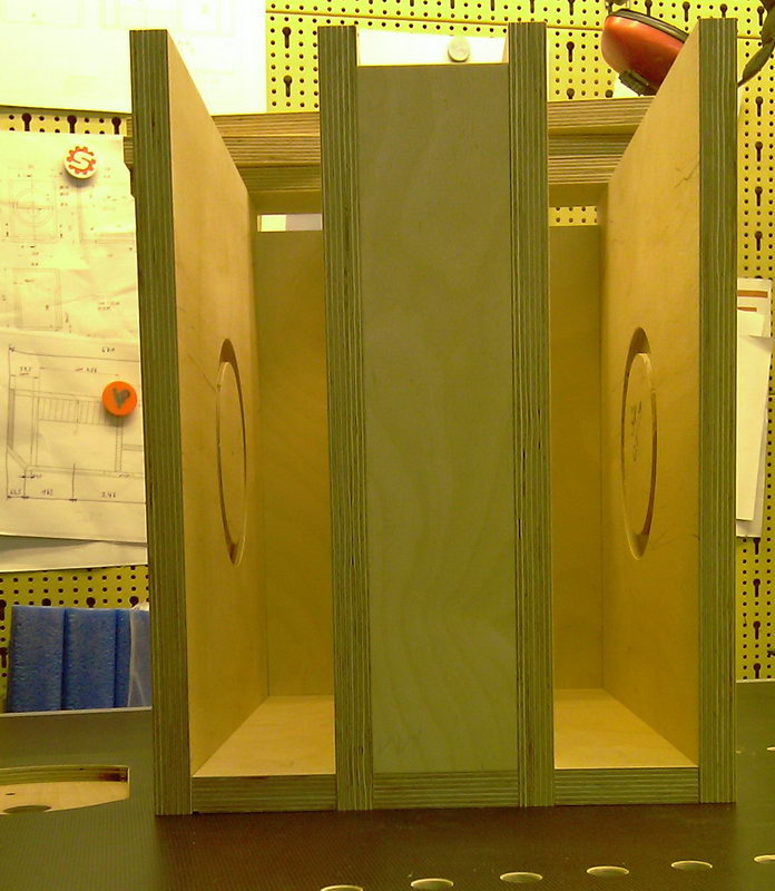

    Durch einen glücklichen Zufall habe ich kürzlich 2 TIW 400 erstehen können. Die waren 2 Wochen im Internet, jeden Tag habe ich nachgesehen und keiner hat sie gekauft. Da mußte ich dann den entnervten Verkäufer erlösen.
    Durch den Umbau im Kino wird ein Hypex DS2.0 frei und kann den Sub befeuern.

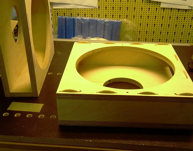

    Das Gehäuse ist recht schnell gebaut, sofern man schmaler als 100 mm sägen kann. Baumarkt scheidet also schon mal aus. Macht nichts, ich habe ja eigene Sägen.

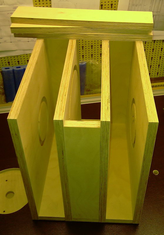

    Erstaunt war ich tatsächlich, wie wenig Leim man bei Birken MPX braucht, da bin ich von MDF anderes gewohnt.

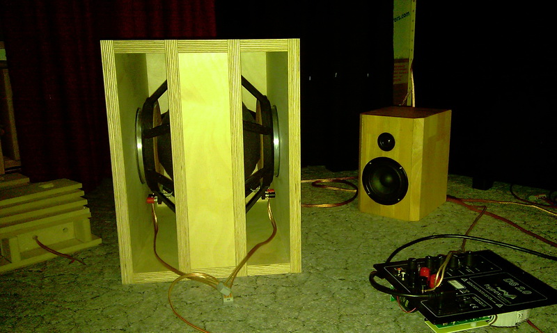

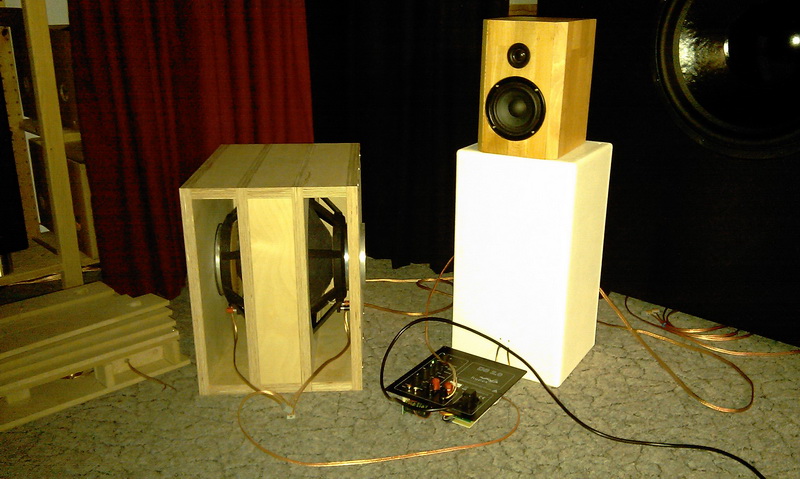

    Gestern abend habe ich ihn zusammen geschraubt, das Gehäuse ist ja trennbar und die kleinen Mondays von Pulsar99 aus dem Regal geholt. Hinter dem Molton Vorhang steht ein Regal, das ist in dem Bereich momentan leer, also kein Problem mit der Aufstellung.
    Nun muß er erst mal wieder auseinandergebaut werden, da noch kein Finish drauf ist. Mir wurde Hartwachsöl empfohlen. Und ein paar hübsche Füße oder Rollen müssen noch her.
    Wie klingt es? So einen tiefen, sauberen und unaufdringlichen Bass habe ich noch nicht oft gehört, der Sub macht richtig Laune. Die kleinen Mondays sind direkt 3 Nummern größer. Oder 4.
    Wo soll er hin? Wohnzimmer, da fehlt noch einer.

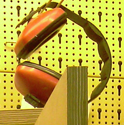

    Schaltest du die Säge auch mal aus oder lohnt das nicht mehr?
      • 5982
      Ja, sonst kann ich ja nix hören.
      Soll ich jetzt nicht schreiben, daß ich direkt 2 Gehäuse gebaut habe, damit sich das Säge anwerfen lohnt?

        Solange die Säge kein Pfeifen in den Ohren hinterlässt sind dann auch 2 Gehäuse zumutbar. Bei Multiplexplatten nicht täuschen lassen, das Hirnholz (jede 2. Schicht) benötigt ordentlich Leim. Den sollte es bei jeder Verbindung rausdrücken, dann ist nix falsch.

          Auf dem Bild ist mein bester Freund. Benutze ich seit einiger Zeit, damit sich das Lautsprecherbauen auch lohnt.
          In einer TL kenne ich den TIW400 nicht. Auch eine Atlas habe ich noch nicht in echt erlebt. Daher kann ich dahingehend keine Aussage machen. Das mit dem Ripol Gehäuse funktioniert aber gut. Ich hatte ihn auch gedreht, so das die Keulen durch die Tür und in den Raum ausgebildet werden können. Aber so in die Ecke ging es auch, weil tief genug Platz ist.
          Den einzigen Falle, wo ich schon mal TIW 400 erlebt habe, war in Stuttgart in den Kübeln. Der Raum hat gebebt, die geschlossenen Türen gerappelt und draußen auf dem Flur war es immer noch laut. Und es stellte sich heraus, ein Basszweig war sogar verpolt.
          Gestern abend habe ich noch den Dino brüllen lassen. Ging ganz gut, die bewegten Luftmassen konnte man besser spüren, als mit anderen Subs. Aber für Kino würde ich den nicht mal ansatzweise benutzen, dafür ist der nicht gedacht. Den habe ich rein für Musik gebaut.
