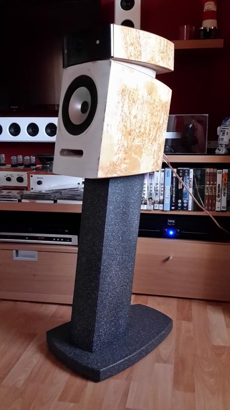

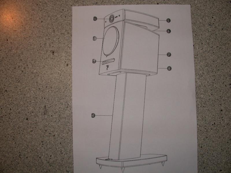

    Hallo an alle ich wollte mal meine Lautsprecher vorstellen .
    Sind noch nicht ganz fertig , wenn der Yacht und Bootslack durchgehärtet ist werden sie noch weiß lackiert.
  • elektrix
    • 26.03.2014
    • 25
    Ich werde nach und nach den Bau beschreiben.
    Alles fing mit der Zeichnung mit den Maßen und der Bestimmung der Form und das wie setze ich das um an.

      Schönes Teil, aber wieso noch weiss ? Ich sehe da Vogelaugenahorn, dass magst du nicht ?
      Sehe ich das richtig, das der Fuß NICHT Teil des Gehäusevolumens ist ?
        Ich vermute (und hoffe!), nur die Front soll weiß lackiert werden!
        Vogelaugenahorn finde ich auch extrem lecker!

          Ja die Front oben , unten und hinten . Das Vogelaugenahorn bleit so . Das ist ja das problem das ist mit Boots und Yachtlack lackiert und braucht Monate bis es durch gehärtet ist .

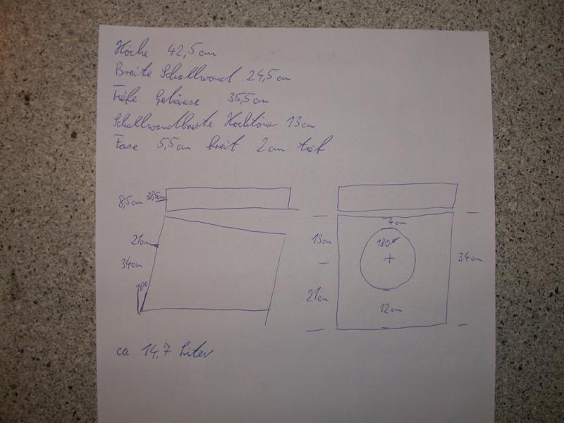

          Nach dem ich die Form und die Masse festgelegt habe habe ich das Volumen ausgerechnet in dem ich 1 x 1 cm Kästchen eingezeichnet habe und die Kästen gezählt habe .
          Die Masse und das Volumen habe ich dann nach Visaton gesendet und Visaton hat mir eine Weiche simuliert und das Bassreflexrohr ausgerechnet.
          Deshalb erstmal einen Großen Dank an
          Visaton Technik .Und auch an das Forum
          für die hilfreichen Beiträgen .

            Zitat von elektrix Beitrag anzeigen
            (...)habe ich das Volumen ausgerechnet in dem ich 1 x 1 cm Kästchen eingezeichnet habe und die Kästen gezählt habe(...)
            Aber sehr schöne Form, gefällt mir gut. Was für ein Hochtöner ist denn verbaut?
            Gruß IFF
            Grüße aus Karlsruhe, Florian
            • albondiga
              • 18.06.2004
              • 1111
              J... habe ich das Volumen ausgerechnet in dem ich 1 x 1 cm Kästchen eingezeichnet habe und die Kästen gezählt habe...
              So macht man das nicht. Man zeichnet auf Papier bekannten Flächengewichts (z.B. 80g/m²), schneidet die Kontour aus und lässt das vom Apotheker wiegen...

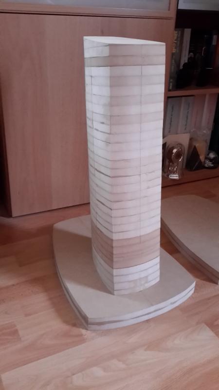

                Ich habe den G20 SC und den AL 170 genommen . Ich wollte nicht die KE 25 SC nehmen da ich einen anderen einbauen wollte . Der KE 25 SC kommen in meine Großen .

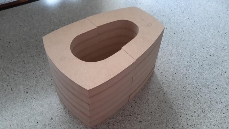

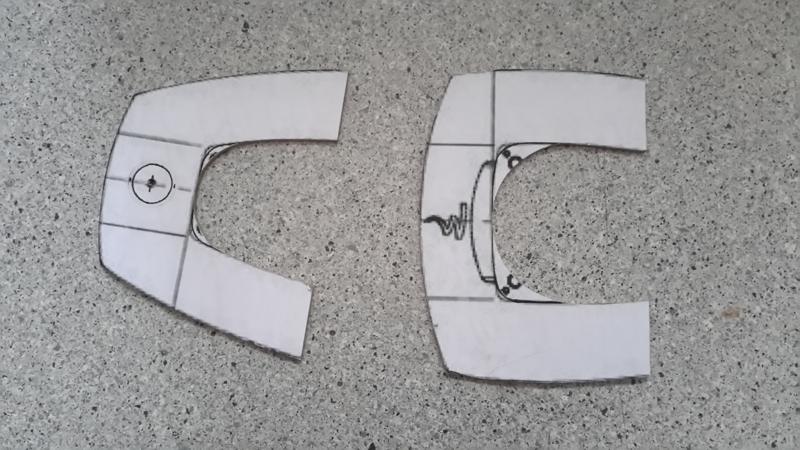

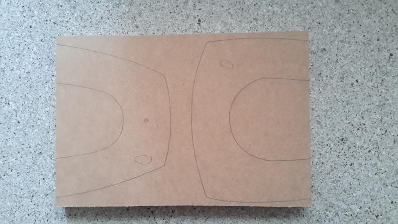

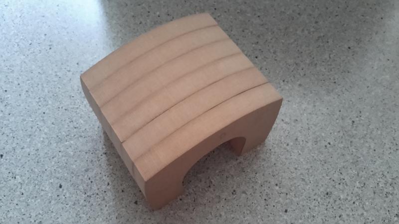

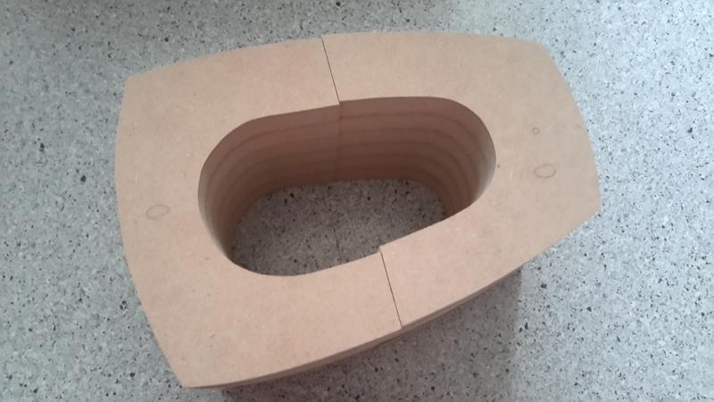

                Ich habe mit dem Ständer angefangen und mir erstmal eine Schablone für die Säule hergestellt .
                Und Scheibe für Scheibe mit meiner Proxxon Bandsäge ausgesägt . Nachdem ich eine paar Scheibe
                verklebt habe , habe ich für unten und oben die Schräge gesägt und alles verklebt .
                Die Sockelplatte habe ich aus 2 Platten verklebt geschliffen und gefräst . die Platten haben Löcher für die Schrauben mit dem die Platten an der Säule geschraubt sind in der unteren Platte sind sie
                versängt . In der Säule sind einschlagmuttern . Der Holraum in der Säule ist mit Vogelsand aufgefüllt.
                Lackiert habe ich mit Granitefeklack .
                  • 12248
                  Hmmm ... kläre mich mal bitte auf:
                  Du sägst die Elemente deines Ständer-Beines hohl. um es dann mit Vogelsand aufzufüllen ?
                  Was genau ist der Sinn ?
                  • elektrix
                    • 26.03.2014
                    • 25
                    Gewicht , fester Stand der Lautsprecher .
                      • 12248
                      Tja, was meinst du, wie hoch das Gewicht mit "vollem" MDF gewesen wäre ?
                        • 5861
                        Ein bischen weniger, weil geringere Dichte. Aber hätte immer noch gereicht
                        Vielleicht will er einfach "teuflisch viel schleppen"
