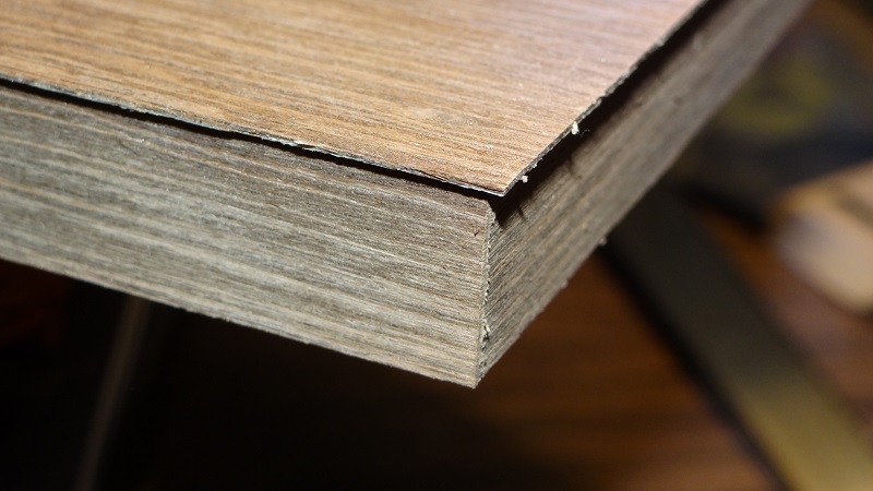

    furniert wurde mit der Patex-Methode (Danke WALWAL !!)
    Verwendet habe ich Wenge, da ich nach vielem Googeln überzeugt war, damit farblich und strukturell nahe an die dunklen Fronten meines Wohnzimmerschrankes ranzukommen.
    Das MDF und das Furnier wurden mit Pattex und einer Zahnspachtel (Größe A1) eingestrichen. Nach ca. 30 Minuten ablüften (wenns nimmer am Finger kleben bleibt) einen Karton auf das MDF, Furnier obendrauf, ausrichten und dann langsam den Karton rausziehen. Dabei mit einem Gummiroller (Tapetenroller) blasenfrei andrücken. Wenn man das zu zweit macht, ist das wirklich keine große Sache...
    Geübt habe ich das im Vorfeld an meinem Subwoofer (SUB AWM AM124), das klappte richtig gut. - nur, mit meinen La Belles brauche ich den nun nimmer

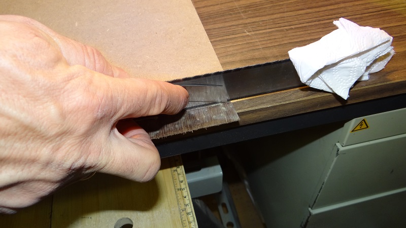

    Die Furnierüberstände wurden mit einem Cuttermesser und einem Sägeblatt abgeschnitten. Das Sägeblatt ist dabei nur ein Abstandshalter für den Cutter. Somit bleibt ein Furnierüberstand von ca. 0,5 - 1mm übrig. Dieser wird dann mit einem Schleifklotz und 80er Schmirgel einfach vorsichtig plangeschliffen. Etwas Vorsicht ist jedoch geboten, wenn man quer zur Maserrichtung schneidet / schleift. Einfach etwas Zeit dazu nehmen, wenig Druck ausüben, viele Wiederholungen...

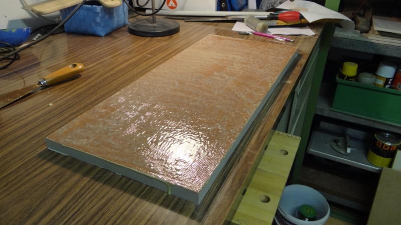

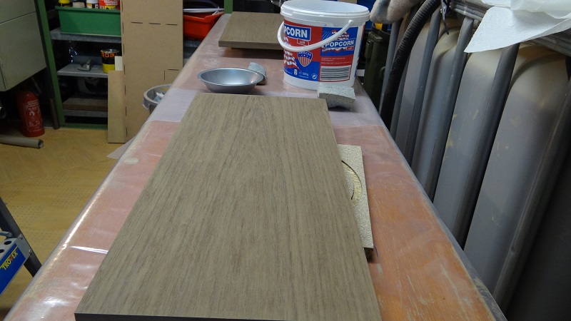

    Ich habe einige Tests an Probestücken mit Wasserbeize (Pulver) von Clou durchgeführt. Die Ergebnisse mit einer Mischung aus Schwarz und Nußbaum (rostiges Rot) fand ich am Besten.
    Einfach die fertig geschliffenen Oberflächen mittels eines Schwammes satt mit Wasserbeize bestreichen. Dann mit dem immer wieder sauber ausgewaschenen und ausgedrücktem Schwamm die Oberflächen "abwaschen".
    Nach 2 Tagen Trocknung wurden die Fronten mit Leinölfirnis bestichen. Sehr satt auftragen, nach 20 Minuten mit vielen Zewas das vom Furnier nicht aufgesaugte Leinöl wieder abnehmen. Solange bis auf der Holzoberfläche nur noch ein leicht seidener Glanz vorhanden ist. Achtung: wartet man zu lange und oder ist man beim abwischen nicht penibel genug, dann bilden sich später unschöne Glanzstellen auf dem Holz...
    Nach einer Woche (besser 2 Wochen) das Ölen wiederholen. Einmal war bei mir nicht genug, das Holz wurde nach einer Woche wieder heller...

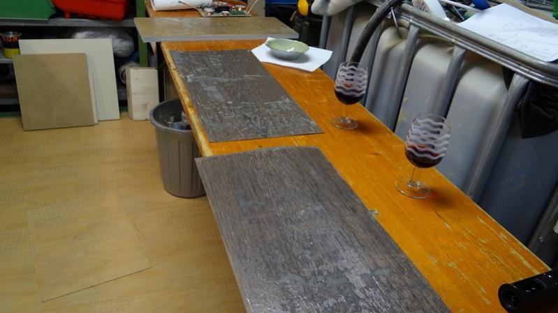

        Großartig! Irgendwann, wenn ich mal groß bin, wage ich mich auch noch ans Furnieren Sieht einfach schön aus!
        Du und Rüdiger genießt also beim Furnieren stilvoll ein Glas Rotwein
          Und Popcorn
            • 28893
            Pattex und Wein - das haut rein.
              • 5974
              Da wird man kreativ beim Faserverlauf festlegen

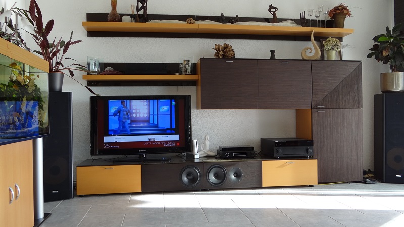

                fertiger Center
                Hallole,
                anbei ein Bild der fertigen Center Installation. Ja Walwal, Pattex und Wein im schlecht belüfteten Keller wirken schon etwas anders....
                Popcorn gabs beim furnieren nicht, da war nur das Waschwasser zum Beizhen drinne
                Vielleicht bemerkt es jemand, an meiner Anlage hat sich dazu recht schnell auch was geändert
                Nach dem Einbau stellte sich recht schnell heraus, dass im Sprachbereich eine etwas unschöne Verzerrung stattfand. Manche Stimmen klangen etwas hohl, wie aus einem Karton heraus gesprochen. Das Ganze war der Akkustik zuzuschreiben, denn wenn ich die beiden Centerboxen senkrecht übereinander vor der Schrankwand stapelte, waren die Stimmen ok. Die Fussbodennähe forderte also ihren Tribut....
                Glücklicherweise hattet Ihr mich ja im Vorfeld schon auf eventuelle Probleme in dieser Richtung hingewiesen (Walwal, Zxlimited und noch einige mehr... Also war klar, wenn ich schon keine Weichen selbst entwickeln oder gar halbwegs abstimmen kann - dann machen wir das halt erstmal aktiv.
                Ich hatte Glück, innerhalb von ein paar Tagen konnte ich über Kleinanzeigen Kontakt zu einem überaus netten jungen Mann aus Kandel herstellen, der seinen Yamaha A-2020 verkaufen wollte. Ich besuchte ihn kurzerhand und er demonstrierte mir sein überaus beeindruckendes Heimkino. Alles vom Feinsten, Sony Beamer, Leinwand mit Maskierung, Raum akkustisch behandelt mit Absorbern, edle Ledersitze und vieles mehr.. und vor allem richtig guter Kinosound! Jamo D600 THX 5.0 Set + 2 SVS Subwoofer SB 12 NSD closed Box. Ja, ich war sicher der Yammi reicht locker aus, um die Belles mit dem etwas geringeren Wirkungsgrad mehr als ausreichend zu befeuern. Mit den 9 Kanälen kann man ja in Zukunft noch rumspielen.... Dazu bald mehr...
                Ich hoffe F. aus der Pfalz wird sein Heimkino mal im Netz vorstellen, das wäre Klasse!
                Zurück zum Thema:
                den gebrauchten (wie original ausgelieferter Zustand) Yammi zu Hause angeschlossen, eine schnelle Einmessung (Einplatz) durchgeführt - und siehe da, die Stimmen aus dem Center klingen so, wie es sein soll.
                Wie mann sieht, besteht mein Center 'nur' aus GF, B200 und KE. Für einen TIW-Sub gaben die beiden Schubladenfächer leider nicht genügend Volumen her. Aber glaubt mir - der kleine GF macht da unten richtigen Rumms...
