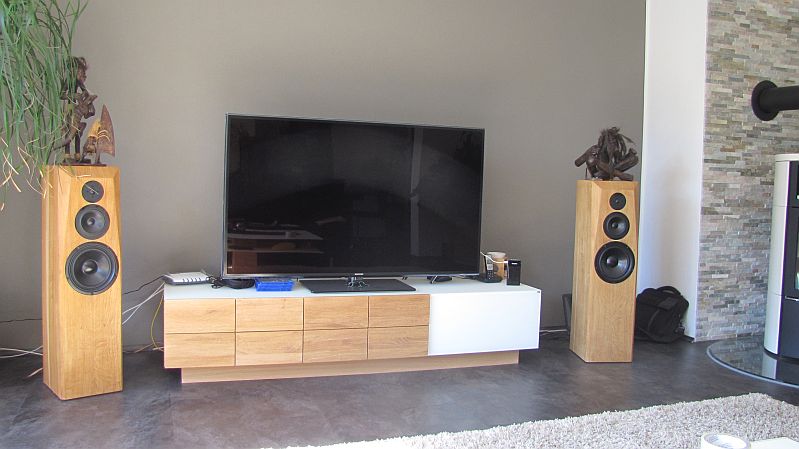

    Wegen Umzug und neuen Möbeln wurde Sonja neu furniert (Pattex-Methode) in "Wild"-Eiche, 1,5 mm stark. Das alte Furnier wurde nur angeschliffen.
    Die obere Fase wurde vergrößert, was optisch gefälliger ist und in der Simu etwas besser aussieht. Sonst wurde nichts veraändert.

      Die LS müssen noch geölt werden. Gefragt ist ein mattes Öl, das relativ hell bleibt. Jedenfalls passen die LS prima zu der neuen Einrichtung.

        Sehr schick, 1,5 mm dickes Furnier hört sich sehr gut an. Ist ja fast wie massiv vom Anfassgefühl her. Sieht sehr ruhig aus und vermittelt dauerhafte Wertigkeit.

          Das dickere Furnier lässt sich gut verarbeiten mit der Furniersäge. War etwas spröde und man muss die Reihenfolge bei furnieren beachten. Aber das schleift man sogar mit Bandschleifer nicht so leicht durch und kann immer wieder mal nachgearbeitet werden.
          Hat beim Großhändler 10 Euro pro m² gekostet. 20 cm breit, 300 lang.

                Die Farbe wird ja noch so: (ist auch mit Kunstlicht gemacht und total daneben. Ich mache später Fotos vom "Gesamtkunstwerk")
                Ein beliebter Fehler beim furnieren ist, bereits bei der ersten Seite die Kante anzuschleifen. Man muss sie rechtwinklig lassen und erst, wenn alles furniert ist, die Kanten anschleifen/runden/brechen.

                    Durchschleifen ist schnell passiert. Vieleicht ist es auch beim abschneiden eingerissen. Mit der Furniersäge kann das passieren, wenn die Kante nicht fest aufliegt. Manchmal ist ein Hobeleisen geeigneter oder man schleift das Furnier senkrecht weg - üben...

                        Pfusch...Mit dem Mini-Hobel muss man den Faserverlauf beachten, damit es nicht einreißt. Mit dem dicken Furnier ging es wunderbar mit dem Bandschleifer, der Überstand von 5-10 mm ist schnell weggeschliffen und alles ist glatt. Aber eine Furniersäge ist das mindeste, was man kaufen sollte.

                            Hier das Gesamtkunstwerk:
                            Der Center ist hinter der mittleren Klappe (öffnet nach unten) versteckt. Für die indonesischen Geister auf den LS bin ich nicht verantwortlich.
                            Lichteinfall von links, daher erscheint der linke LS farblich anders.
                              • 12251
                              Ist das rechts außen am Rand der Subwoofer ?
