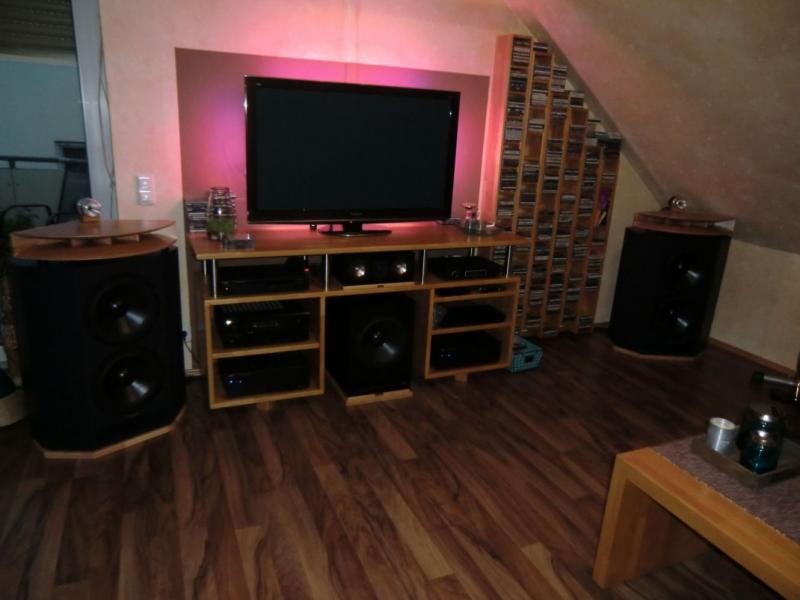

    Monitor 890 MKIII
    Ein Lautsprecher den ich schon seit ich den ersten Testbericht 1995 gelesen habe bauen wollte, der preislich unerschwinglich schien.......

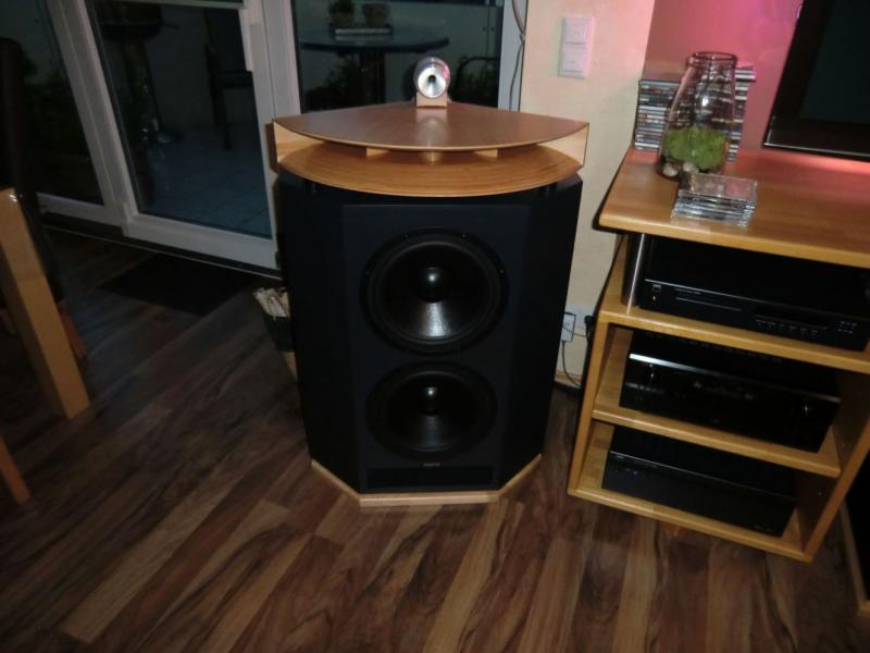

    Über Ebay habe ich vor ca. 2 Jahren die M300 in Buche geschossen.
    Bilder waren schlecht,für knapp 280€ waren diese mir.
    Angekommen hätte ich beinahe geweint, dachte das ich für 280€ Brennholz gekauft habe.
    Ein Spezialist hatte da schon mit einem "Backstein" dran rumgerubbelt und rot lackiert müssen die auch mal gewesen sein.
    War sehr niedergeschlagen über den Zustand.

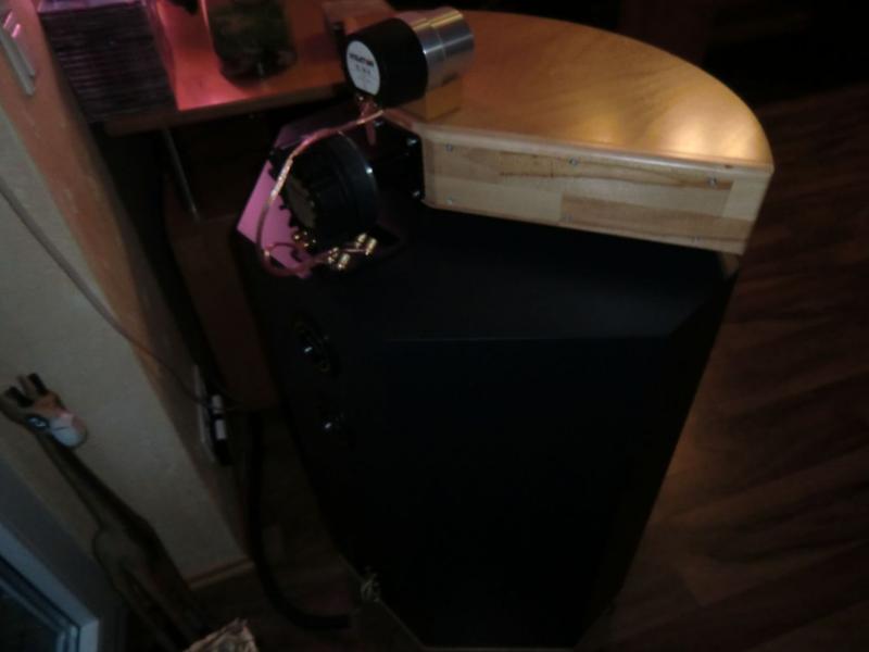

    Habe dann erstmal versucht die M300 auseinander zu bauen, was auch gut gelang.
    Habe alles abgebeizt und porentief von dem rot befreit.
    Oben und unten jeweils eine 5mm Buche Sperrholzplatte aufgeleimt und die Wangen durch 18mm Buche-Leimholz ersetzt.
    Alles auf eine 5mm Kante "beigeschliffen".
    Lackiert mit Clou DD Treppenlack.
    Damit war ich dann beruhigt, Ergebnis kann sich sehen lassen.
    Die Gehäuse standen seit dem Jahr ca.1998 fix und fertig gebaut bei meinem besten Freund. Dieser hatte aber nie die Gelegenheit diese fertig zu gestalten.
    Durch einen gegenseitigen Dienst sind diese in meinen Besitz übergegangen.
    Die Anordnung der Chassis war noch für den TIW360, welches sich von der Anordnung des TIW300 etwas unterscheidet.
    Durch aufbringung einer 5mm MDF Platte an der Front habe ich das angepasst und die Chassis der TIW300 sind somit eingelassen.
    Gefüllert, gespachtel, gefüllert, geschliffen usw. wurden diese dann schwarz matt lackiert.
    Sockel aus Buche Leimholz(Staubsaugerschutz)
    Klang:
    Nach Visaton-Empfehlung aufgebaut und die Pegelregler auf -2db eingestellt.
    Jesus und heilige Maria!!!!!!!!!(Hoffe diese Aussage wird nicht als Gotteslästerung aufgefasst)
    Habe ja wirklich erwartet das die "ballern" können. Was ich dann erlebt habe war ein ins Gesicht getackertes Grinsen.
    Pegel - Bekloppt
    Höhen - Sahne
    Mitten - Hervorragend
    Bass - Hammer
    Also erstmal alle CD`s mit Basspunch aus dem CD-Regal gewühlt....
    Test, test, test.........
    Mittlerweile steht die Pegelregler auf -7db.
    Man merkt einfach nicht wie laut man hört, diese Box ist von der klanglichen Abstimmung für Langzeithörvergnügen super geeignet.
    Leider stimmt das damalige Testurteil aus "Stereo":
    Wer ein freistehendes Haus sein eigen nennt, kann sich glücklich schätzen, denn nur so entgeht man dem vorprogrammierten Strafbefehl...........
    Die Nachbarin (Luftlinie 150m) kam gestern und hat sich beschwert ich würde absichtlich einen Lautsprecher ans Fenster stellen um Sie zu ärgern.
    Konnte Ihr das vernünftig erklären, Sie saß dann auch mal auf der Couch und staunte nicht schlecht...........Hatte dann Verständnis...
    So einen Klang hatte ich nicht erwartet, die Hörner gefallen mir verdammt gut, war sehr skeptisch, hat sich nicht bestätigt, im Gegenteil!
