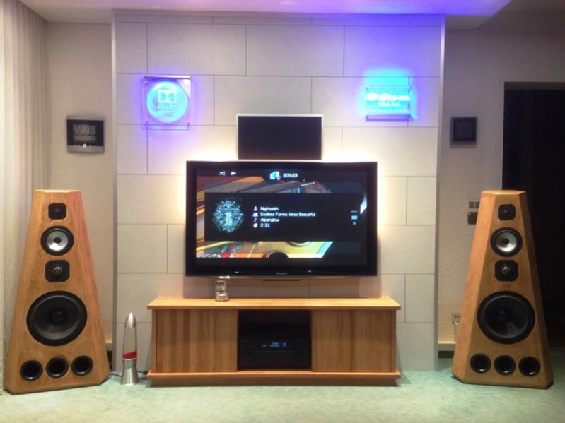

    ich stelle euch heute mein kleines Umbauprojekt vor.
    Ende letzten Jahres habe ich von dem neuen Soundformat Dolby Atmos für die Heimkinos erfahren. Ich habe das System dann in einem Elektrofachmarkt einmal zu hören bekommen und war sofort begeistert. Besonders, weil es sich bereits in diesem akustisch total unzureichenden Vorführraum unfassbar gut anhörte. Damit war irgendwie klar, das will ich auch, nur besser.
    Gesagt getan, anfang des Jahres fing ich an Pläne zu schmieden....Der Fernseher sollte in eine "Videowand" integriert werden, ein neuer Center soll her und, das Ganze soll zu meinen Atlanten passen.
    Nebenbei musste dann noch ein neuer Receiver her und die JBL Controll one, die ich bis dahin als Surroundlautsprecher genutzt habe, sollten auch rausfliegen. Im weiteren Verlauf sollten die Atlanten dann auch noch einmal überarbeitet werden, da sie in 25 Jahre alten Pyramidengehäusen von ACR stecken, deren Oberfläche gelinde gesagt zum aussieht.

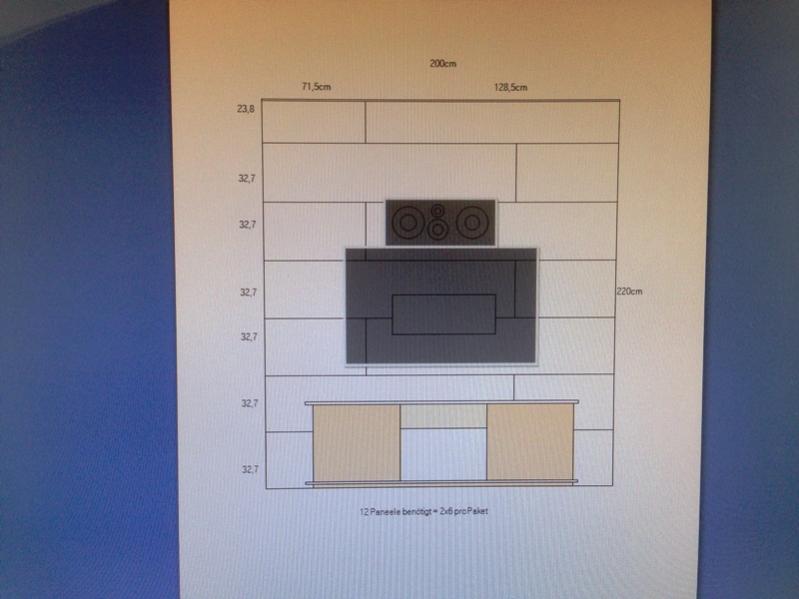

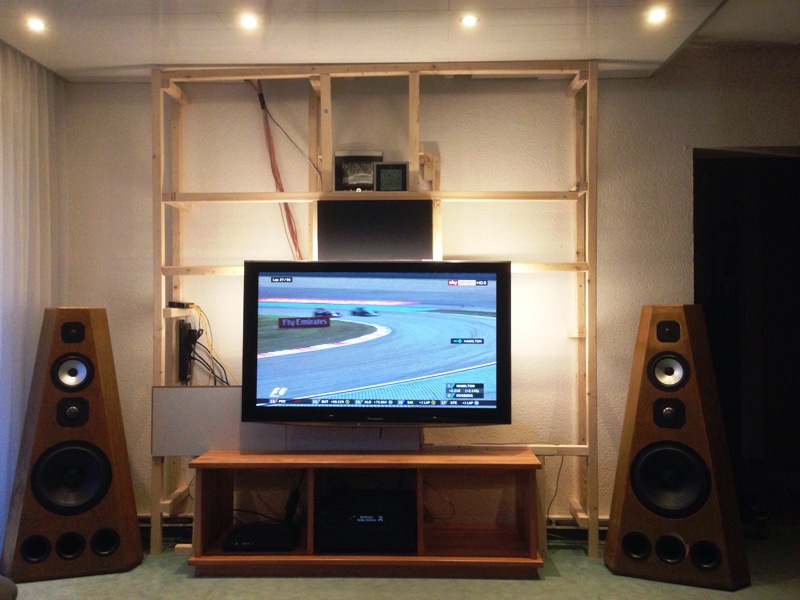

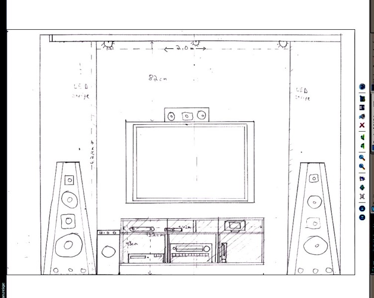

    Angefangen habe ich mit der groben Planung der Fernsehwand.
Name: Foto 31.03.15 13 36 42.jpg
Ansichten: 1
Größe: 40,2 KB

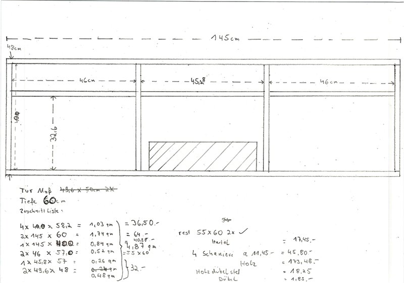

    Schnell war klar, es muss auch ein neuer Schrank für die Komponenten her. Da bereits der alte Receiver eine beachtliche Tiefe aufwies, wurde schnell klar, von der Stange gibt es nichts. Also musste ein Selbstbau her.
    erste Entwürfe waren schnell skizziert.

    Ich hatte ja erwähnt, dass ich das Yamaha Flagschiff erworben habe. Dieser kann maximal 11.2, oder 7.1.4 ansteuern. Hat allerdings "nur" 9 Endstufen. Da ich aber im Keller aus alten Tagen noch einen Yamaha DSP A2070 rumstehen hatte, war schnell der Entschluss gefasst diesen als zusätzliche Endstufen für den hinteren Presenz Bereich zu nutzen. Dazu später mehr.
    Aus der Plaung ergab sich dann schnell, dass ich mein System als 7.1.4 System aufbauen möchte mit vier sogenannten Ceiling Speakern. Dafür musste die alte Wohnzimmerdecke ein wenig verändert werden. Das habe ich beiläufig bei meiner Frau erwähnt und sie hat gesagt jaja, mach mal :-P Ich hatte also einen Freibrief.

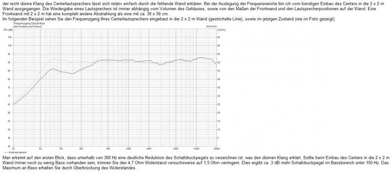

    Jetzt kam mein Kontakt zu Sebastian Bayer von Visaton zu stande. Ich habe ihm meine Pläne geschrieben und ihn um seine Meinung gebeten.

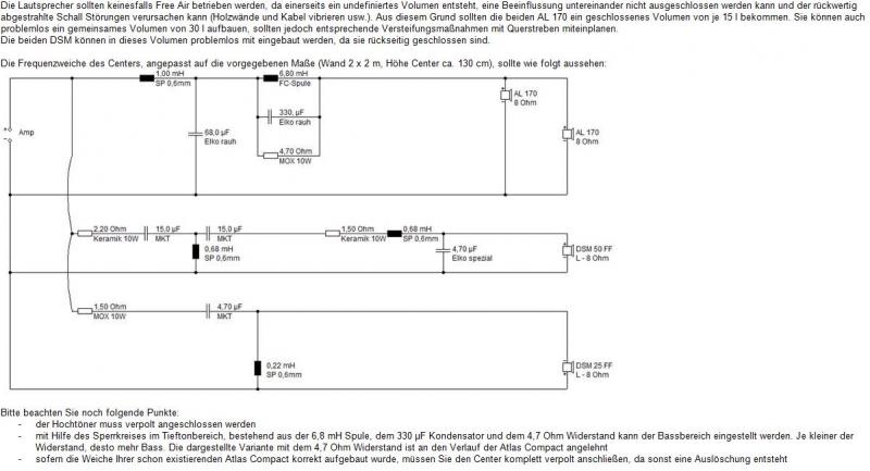

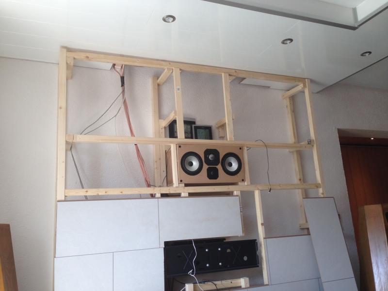

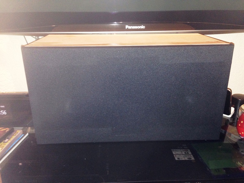

    Ich wollte einen Center, der zu meinen Atlaanten passt und diesen in die Videowand integrieren, da klar war, dass es ein mächtiger Kasten werden würde. Postwendend kam eine umfassende Antwort.
Ansichten: 1
Größe: 46,5 KB
    Dann hat er das ganze noch simmuliert und eine umfassende Beschreibung dazugeschickt.
Name: Center Verlauf.jpg
Ansichten: 1
Größe: 43,7 KB
    Also schnell in den Baumarkt, MDF besorgt und los gehts. 30 Liter sollte das Gehäuse haben. Und so sah dann das vorerst fertige Produkt aus. Bespannrahmen war leider eine Vorgabe meiner Frau :-)

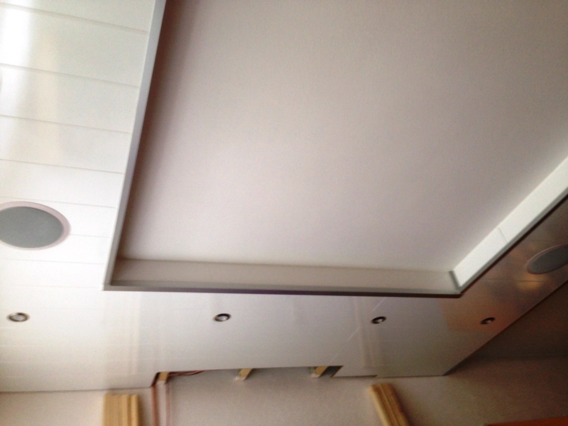

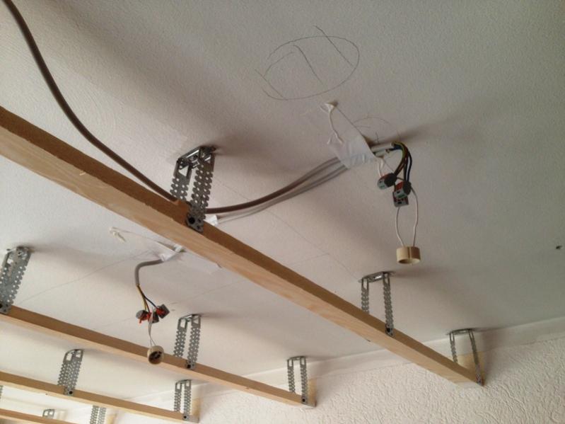

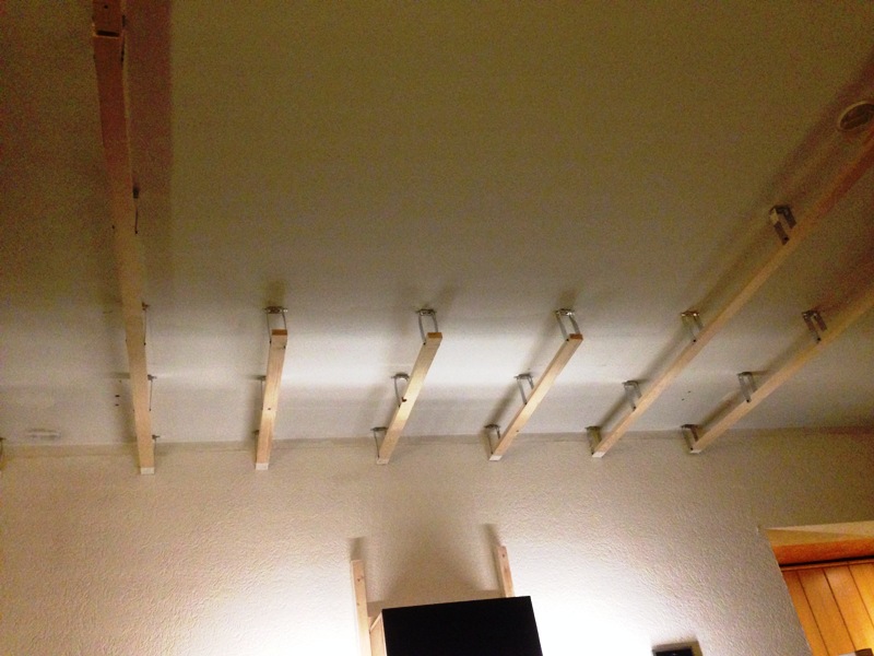

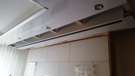

    Da ich ja nun ein paar lautsprecher unter der Decke verstecken musste, habe ich mich kurzerhand dazu entschieden aus der Decke ein Designelement zu machen. ich hänge sie ab, aber nicht komplett, sondern lasse in der Mitte ein großen Bereich offen, um dort eine indirekte Beleuchtung zu integrieren. Zum Abhängen um etwa 13cm habe ich mich für Direktabhänger entschieden, die einfach mit sogenannten Deckennägeln in dem Beton verankert werden.
Name: Foto 01.04.15 17 56 08.jpg
Ansichten: 1
Größe: 46,8 KB
Name: Foto 30.03.15 23 05 22.jpg
Ansichten: 1
Größe: 128,7 KB
    Ursprünglicher Plan war die Decke mit Rigips zu beplanken. Den hat aber auch wiede rmeine Frau über den Haufen geworfen, da sie die Decke in Hochglanz haben wollte.
    Also hatte ich die bereits gekauften Rigipsplatten kurzerhand an einen Freund weitergegeben, der gerade sein Haus umbaut :-)
    Im nächstgelegenen Baumarkt habe ich dann eine schöne passende Deckenpaneele gefunden.

      ... nun ging es darum das geplante in die Tat umzusetzen.
Name: Foto 11.04.15 12 45 59.jpg
Ansichten: 1
Größe: 137,9 KB
Name: Foto 03.04.15 16 11 47.jpg
Ansichten: 1
Größe: 49,2 KB

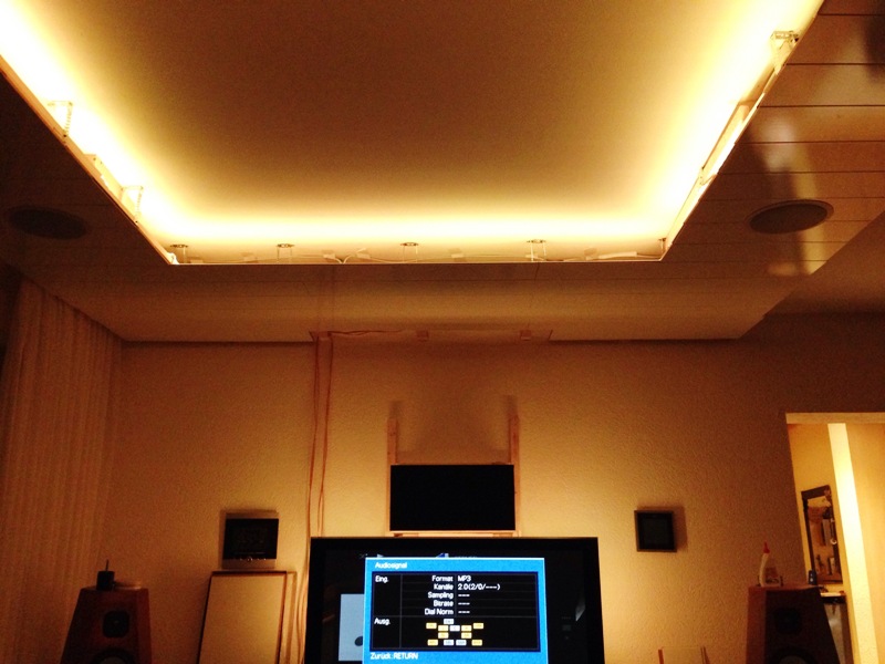

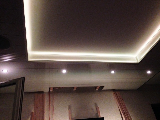

      Hier seht ihr die Decke mit den integrierten Deckenlautsprechern.
      Ich habe mich hier für Magnat Interior IC82 entschieden. Es handelt sich um 8" Koaxialchassis mit einer korrekten Weiche und zwei integrierten HT. Vier Bijou170 in die Decke zu bauen, hätte ich dann bei meiner Frau doch nicht durchbekommen.??

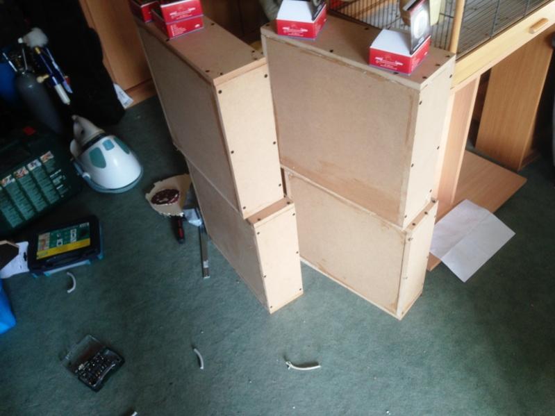

      Um auch diese Lautsprecher nicht free Air zu betreiben habe ich kurzerhand vier 15 Liter Gehäuse gebastelt.
Name: Foto 01.04.15 17 56 17.jpg
Ansichten: 1
Größe: 50,3 KB
      Nach einiger Fräserei mit meiner Oberfräse und noch viel mehr Staub und Dreck war dann die Decke im Rohbau installiert und die Osram Lightify LED Strips provisorisch angeschlossen.
Name: Foto 02.04.15 21 44 24.jpg
Ansichten: 1
Größe: 119,1 KB
      Sie sind über eine App Dimmbar, haben RGB und Warmweiß als Farben. Geniale Teile, nur noch ein wenig teuer wenn ich ehrlich bin, aber ich bereue nichts :-)

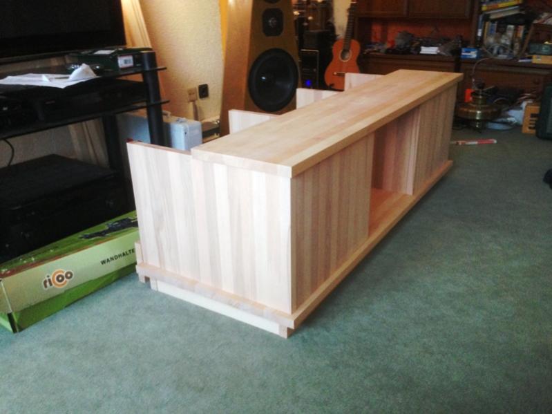

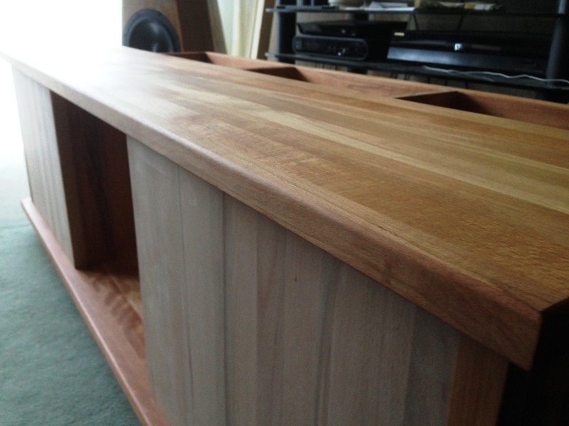

      Der Hifischrank war nun auch soweit fertig gebaut. Die Deckplatte habe ich mit meiner Oberfräse abgerundet und mit einem schönen Holzöl behandelt. Anschließend die Oberfläche mit einem Wachsöl gefinished und polliert.
Name: Foto 11.04.15 13 24 46.jpg
Ansichten: 1
Größe: 144,0 KB

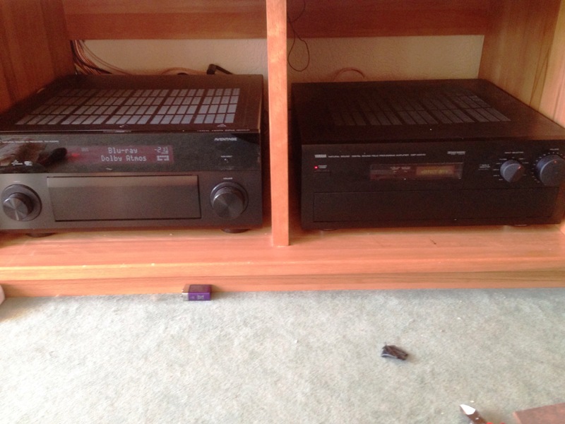

      Also haben auch meine beiden Kraftpakete ihren neuen Standplatz gefunden.
Name: Foto 14.04.15 18 30 17.jpg
Ansichten: 1
Größe: 121,8 KB
      Als nächstes standen ganz viele Kleinarbeiten an. Aluwinkel anbringen in denen die LED Strips verschwinden sollten usw....
      Das hat ganz schön aufgehalten. Aber das Ergebnis war ganz brauchbar ;-)

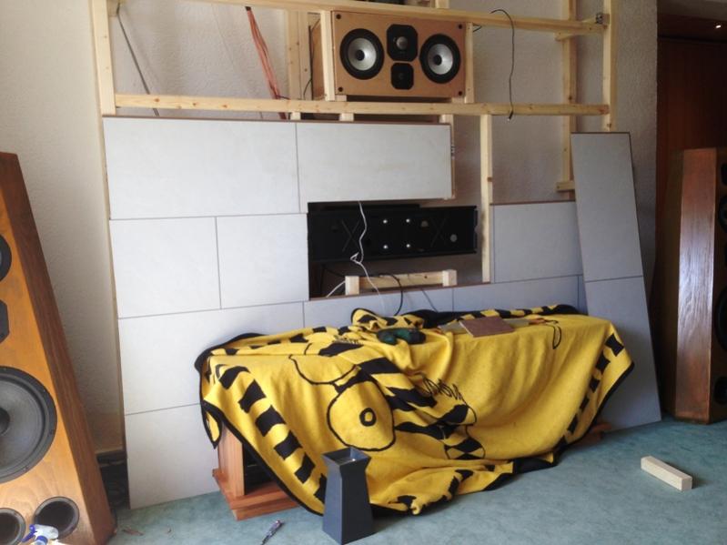

      Als die Decke und der Schrank fertig waren konnte ich mich endlich meiner Videowand witmen.
      Zuletzt geändert von Uwe Godau; 08.05.2015, 12:57.
      mit freundlichen Grüßen
      Uwe
      • Uwe Godau
        • 08.05.2015
        • 9
        Dolby Atmos System mit Atlas Compact MKV und Variationen von Bijou 170
        Als Grundgerüst habe ich Kanthöler 44x44mm gewählt, da ich den Schrank auch im Bedarfsfall noch einmal herausziehen können möchte, sind diese Freitragend auf dem Boden abgestützt und an der Wand gegen umfallen gesichert.

        Als Verkleidung habe ich mir ein schönes Laminat ausgesucht.
Name: Foto 14.04.15 15 30 05.jpg
Ansichten: 1
Größe: 39,9 KB
Name: Foto 14.04.15 15 30 01.jpg
Ansichten: 1
Größe: 55,7 KB
        Der Fernseher ist übrigens mit einer Teleskop Wandhalterung an der Mauer befestigt. Sie lässt sich maximal 55 cm heausziehen, so das hier für den Wartungsfall ein Zugang an die Technik hinter der Wand möglich ist.

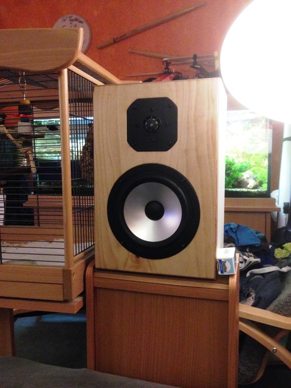

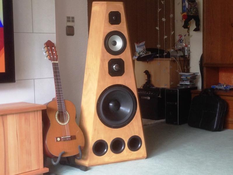

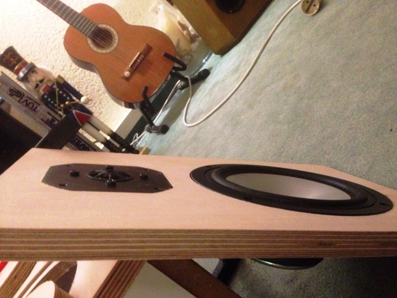

        jetzt noch flux vier Bijou 170 gebaut, den auch diese hat mir Herr Bayer empfohlen.
        Allerdings in der abgewandelten Form mit dem DSM 25 FFL als Hochtöner. Da sich dieser auch in der Atlas und dem Center befindet. Die Weiche brauchte hier nicht verändert zu werdern.
        Ich habe die LS mit Hilfe einer Oberfräse, Fräszirkel und einer CNC Schablone für den HT bündig in die Frontplatten eingelassen.
Name: Foto 12.02.15 20 57 21.jpg
Ansichten: 1
Größe: 145,7 KB
        und hier die fertige geölte Box aus 19mm Multiplex.
Name: Foto 14.02.15 20 29 46.jpg
Ansichten: 1
Größe: 139,5 KB

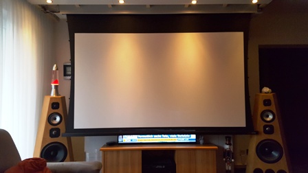

            Es ist ein Sony VW 320ES geworden. Der kann natives 4K und hat ein Bild....ein Traum.
            Aber es blieb ein großes Problem zu lösen. Mein Center ist ja nun einmal mitten in die Wand eingebaut und sollte auch dort bleiben. Und ich wollte eine Leinwand, die motorbetrieben aus der Decke herabfährt. Klingt einfach, war aber eine echte Herausforderung.
            Es musste ein akustisch transparentes Tuch sein, welches 4K geeignet ist. Wie das so ist, ist exklusiver Geschmackt exklusiv teuer.....
            Es gibt nur zwei Hersteller, die so etwas bauen. Steward und Screen Research. Da Steward im Vergleich der Rolls Royce ist, habe ich mich für den Mercedes von Screen Research entschieden.
            nachdem dann noch das Problem der Größe durch eine Sonderanfertigung gelöst wurde, war alles kein Problem mehr... Ja, denn Screen Research bietet nur 2m Breite oder 2,5m an. Die erste war mir zu klein, die zweite passt nicht in meine Decke. Also ist es 2,28m Breite geworden. Dann ist der Kasten oben knapp 2,8m Breit.
            Und so sieht das Ganze dann ausgefahren aus
            Dialoge kommen jetzt genau aus dem Zentrum der Leinwand. Perfekt.

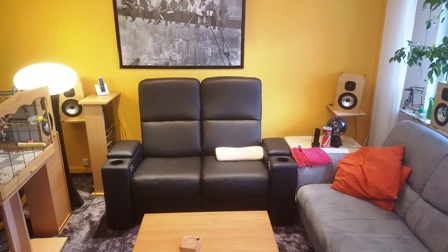

            Ein KIno braucht auch vernünftige Sitze in dem man auch einen Herr der Ringe Marathon ohne Schwielen am wichtigsten Körperteil überstehen kann.
            Also wurde die Tolleranzgrenze meiner Frau noch einmal auf das schärfste getestet....
            So sieht das schon ganz gut aus, aber....
            sooooo ist es ein Traum. Die Moovia Venice sind der Knaller. Zwei Motoren pro Sitz sorgen dafür, dass der geneigte Betrachter immer die bequemste Position im "Loveseat" einnehmen kann.
