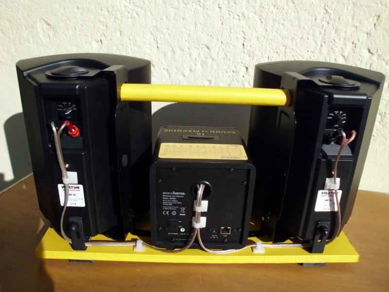

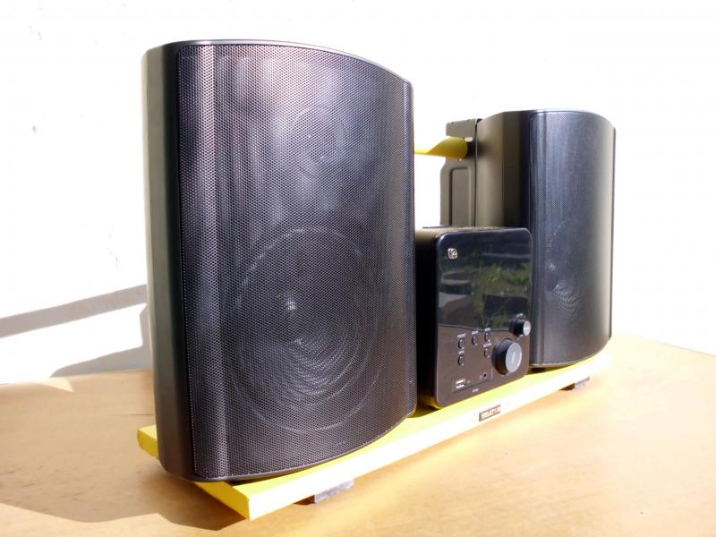

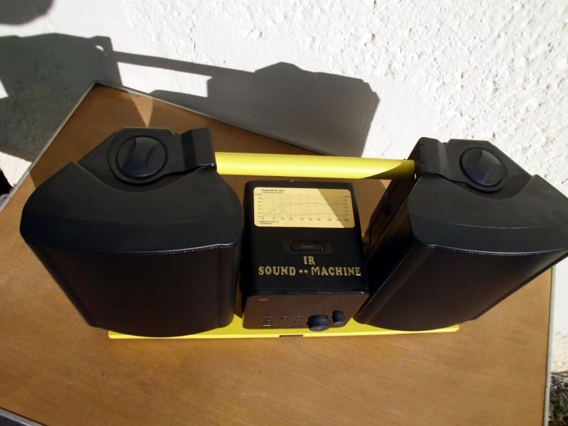

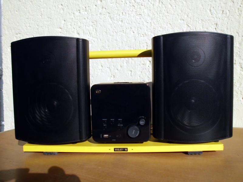

    Hallo zusammen!
    Dass man auch mit VISATON - Fertigboxen tolle Projekte umsetzen kann, zeigt dieser Beitrag:
    Aus meinem Internetradio sollte eine robuste, wirkungsgradstarke Kompaktanlage entstehen, welche ohne viel Mühe, z.B. zu einer Gartenparty, transportiert werden kann. Die ELA-Boxen vom Typ "WB 16" erfüllen genau diesen Zweck, leichte aber robuste Plastegehäuse, hoher Wirkungsgrad und sogar wetterfest, was bei plötzlichem Temperaturwechsel von Vorteil ist. Diese relativ kleinen Boxen überraschen mit einer insgesamt sehr klaren Wiedergabe, präzisem Bass und hoher Impulsdynamik. Durch den bereits erwähnten hohen Wirkungsgrad kann auch die Loudnessfunktion des verwendeten Internetradios (leider wird dort nur die Bassanhebung berücksichtigt) gut ausgenutzt werden; eben weil man nicht so weit "aufdrehen" muss. 70 Hz bringen zwar keine Wände zum Wackeln, für Druck auf den Ohren reicht es aber allemal. Die Höhen kommen eher spritzig und werden durch die Kalottenmembran sehr gut gestreut. - Fazit: Diese Wiedergabe stellt die einer ganze Reihe sog. Kompaktanlagen in den Schatten. Es hat sich gelohnt!

        Habe die Box nicht geöffnet. Jedenfalls dürfte der TT sehr weich aufgehängt sein, um bei diesem kleinen, geschlossenen Volumen noch auf 70 HZ zu kommen. Die Membranen haben KEINE Verstärkungsringe, ist nur eine optische Täuschung auf dem Foto. Die Impulse kommen erwartungsgemäss trocken & sauber. Den NF-Verstärker habe ich ausgemessen (über "line in"); die - 3db - Grenze liegt bei ca. 60Hz bzw. 18 kHz bei RL = 6,8 Ohm
        ; für diesen Zweck also völlig ausreichend. P.S.: Hier merkt man erst einmal, wie schlecht die Originalchassis (ausgebaut wg. d. Gewichts) des Gerätes waren!
