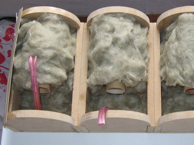

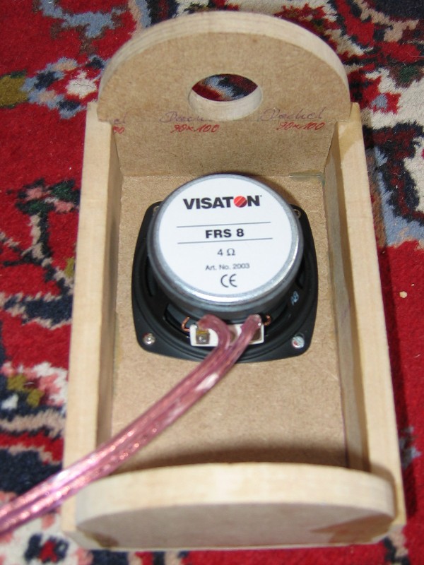

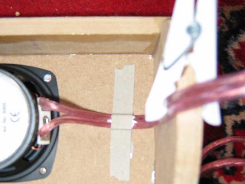

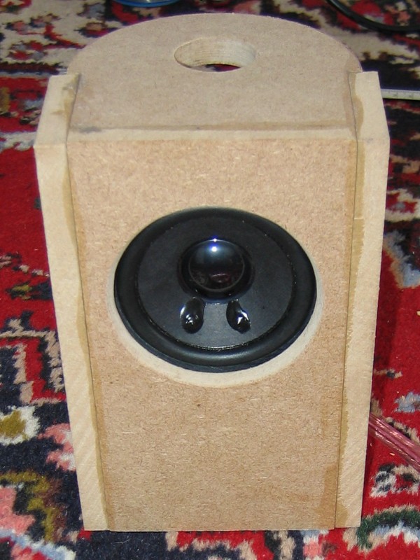

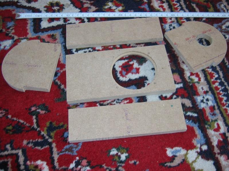

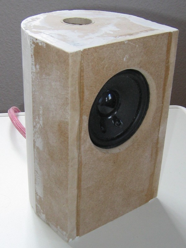

Herausgekommen sind hinten halbrunde Gehäuse mit Bassreflex nach oben und Stativgewinde (für Wandhalter) unten und kurzem, angewachsenem Kabel anstatt Anschlussklemmen. Unten sind ein paar Bilder vom Zusammenbau. Maße kann ich bei Nachbauinteresse angeben. Die halbrunden Rückseiten habe ich mit Pappstreifen in mehreren Schichten zugeklebt, gespachtelt und gefeilt. Sauerei!
Der Klang ist sehr angenehm. Ich hatte schon ein paar Teile für optionale Sperrkreise besorgt, aber die sind nicht erforderlich. Dank Bassreflex sind sie tief genug ankoppelbar, um den (nicht selbstgebauten) Subwoofer unauffällig irgendwo hinstellen zu können, nicht zwangsläufig in der Mitte.
