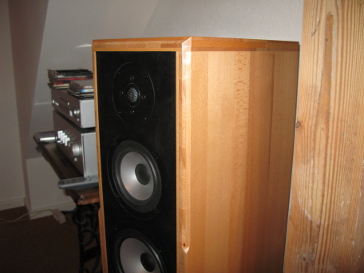

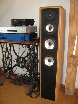

    Hallo liebe Leute,
    ich habe die Atlantis gebaut
    Nicht alleine. Die Böxchen sind entstanden im Rahmen des Feitag Abend Schreinerkurses bei der VHS in München. Ich glaube ich war der erste, der dort Tonmöbel in Angriff genommen hat
    Als Material habe ich mich für Tischlerplatten Buche entschieden, habe ich zwar noch nie hier im Forum gelesen, aber Günter, der Schreinermeister, hat die wärmstens empfohlen: "Da verzieht sich nichts". Die Front ist schwarz durchfärbtes MDF. Das Ganze am Schluß geölt und gewachst, schaut Klasse aus.
    Ein wirklich spannendes Projekt war das, insbesondere auch als es an die Arbeit mit der Oberfräse ging... Hier haben wir eine recht einfache Schablone mit Schraube in der Mitte und verschiedenen Bohrungen für die unterschiedlichen Durchmesser gearbeitet.
    Beim Verleimen der Platten haben wir zur Fixierung der Position schmale MDF-Streifen verwendet.
    Leider habe ich während der Bauphase keine Bilder gemacht, aber das Ergebnis möchte ich doch hier präsentieren.
    Vom Klang der Boxen bin ich begeistert. Sie stehen in einem hohem, ca. 45m Dachgeschossraum mit Schrägen.
    Thomas

          Hi Thomas,
          schöne Boxen, zum Glück sind die Atlantis gut verstrebt, ansonsten hättest du echte Probleme mit der Tischlerplatte. HobbyHifi hat vor einigen Jahren mal eine große Testreihe mit Gehäuse Materialen und Verstrebungen durchgeführt und die TP war das wohl am schlechtesten geeignete Material für eine Box! Da sie durch den Aufbau und Eigenschwingung ziemlich Schall durchlässig ist!
          Aber kein Grund zur Aufregung da die Atlantis ziemlich viele Verstrebungspunkte hat und die Flächen der SW nicht übermäßig groß sind sollten sie relativ stabil bleiben!
          Ansonsten kannst du sie immer noch aufdoppeln!
          Aber wenn der Klang, der Atlantis, dir so auch gut gefällt sage ich nur weiter machen!!!

                    Mit dem Material hatte ich hin und her überlegt. Eigentlich sollte TP durch die drei verleimten Lagen mit unterschiedlicher Richtung wesentlich besser sein als Leimholz. Das kann auch Risse bekommen, die wünscht man glaube ich nicht in der Box
                    Wenn ich Probleme mit Schwingungen bekomme wuerde ich vs innen was tun. Ich hoere nicht zu laut. Ich meine irgendwo gelesen zu haben, das vor allem die Front diesbezüglich kritisch wäre? Die ist ja MDF.
                    Wie merke ich Schwingungen?
                    Viele Grüße und nochmals Danke
                    Thomas

                      Ich werde mal die HH raussuchen wo alles drinnen getestet wurde!
                      @squeeze
                      Von TP ist nun mal abzuraten durch die hohen Schwingungen die auftreten können, aber diesen kann man dächte ich gut Herr werden durch das richtige verstreben!
