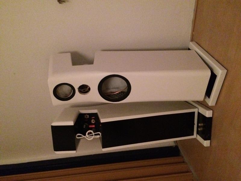

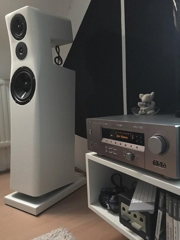

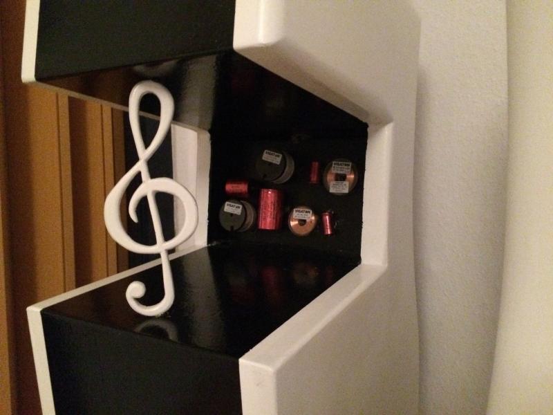

    Christian's "Utopia "
    Chassis: TT - W200S 4ohm , TMT- W130S 8ohm , HT - SC 10 N 8ohm . Gehäuse Volumen TT 55L BR (30hz), TMT 9L (Geschlossen) Hochtöner offen .

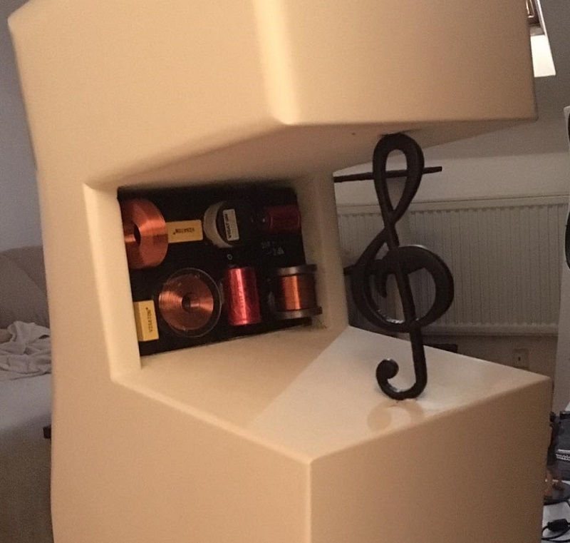

    Die Weichen liegen hinterm HT

        Also vom Disign her echt mal was neues! Und der Notenschlüssel ist echt ein hingucker!
        Leider von vorn nicht so gut sichtbar. Und das mit der W...S Linie schön gemacht.
        Und laut Boxsim sogar richtig linear!
          • 1329
          Sieht sehr gut aus!
          BoximData bin ich gespannt.
          Die Kombination zu hören wär noch viel interesanter
          Vielleicht gibts eine kleine Beschreibung?

            Gefällt mir sehr gut - Kompliment!
            Beste Grüße
            Werner
            • 3wegerich
              • 07.11.2013
              • 22
              Danke danke, die chassis werden bei Zeiten getauscht. TT wird wohl- TIW 200 XS der Rest ist noch nicht sicher ?? TMT könnte (Gardient NOVA MDS 05 werden)

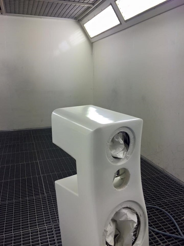

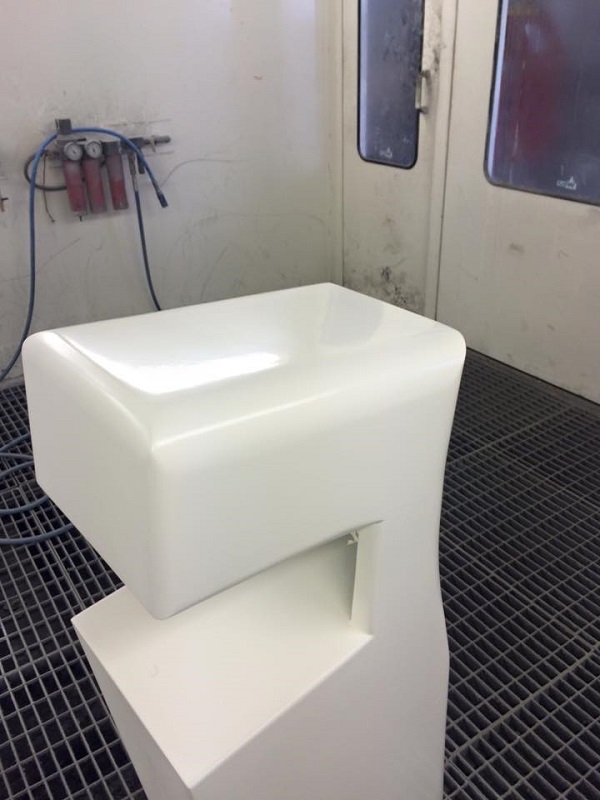

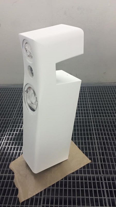

                Bilder vom Lack
