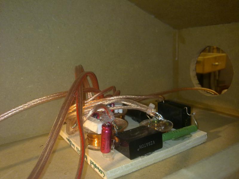

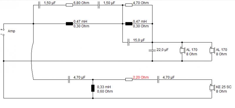

    Folgende Weiche wurde mir vorgeschlagen:
Name: Couplet KE Center.jpg
Ansichten: 1
Größe: 24,1 KB

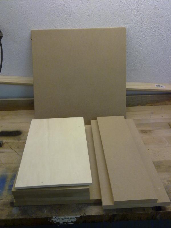

    1 Material
    Zugesägte Platten für die Seitenteile, dünne HDF Platten und eine für die Formschablone

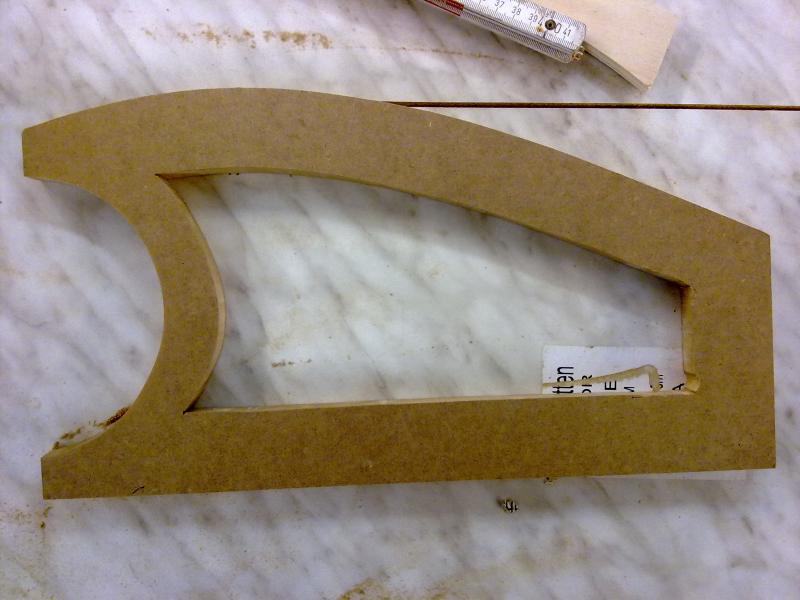

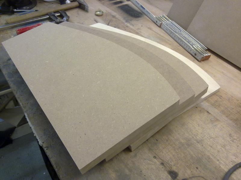

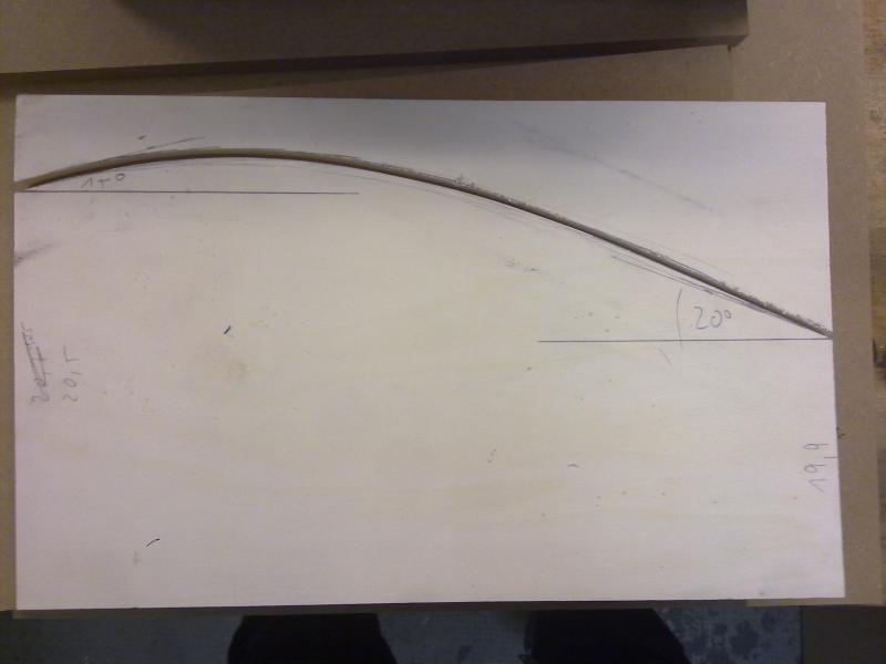

    2 Form
    Die Form zeichnete ich „frei Hand“, mit festgelegtem Anfangs- und Endwinkel konnte das Volumen in etwa ermittelt werden. Die Seiten und Aussteifung wurden dann mit der Oberfräse kopiert.
Ansichten: 1
Größe: 27,5 KB

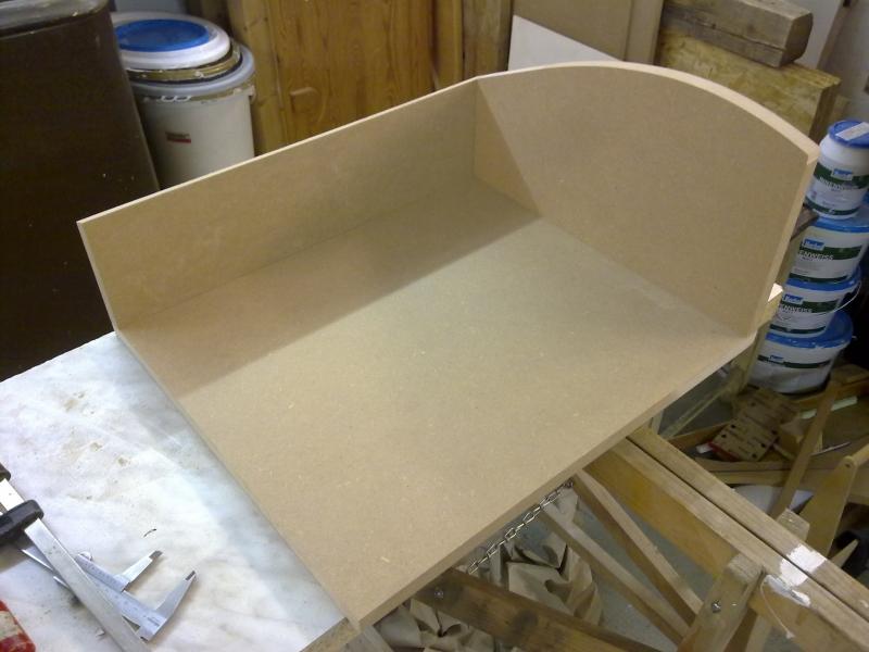

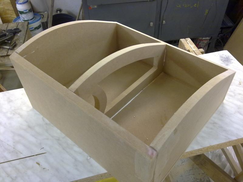

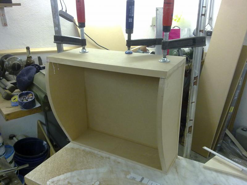

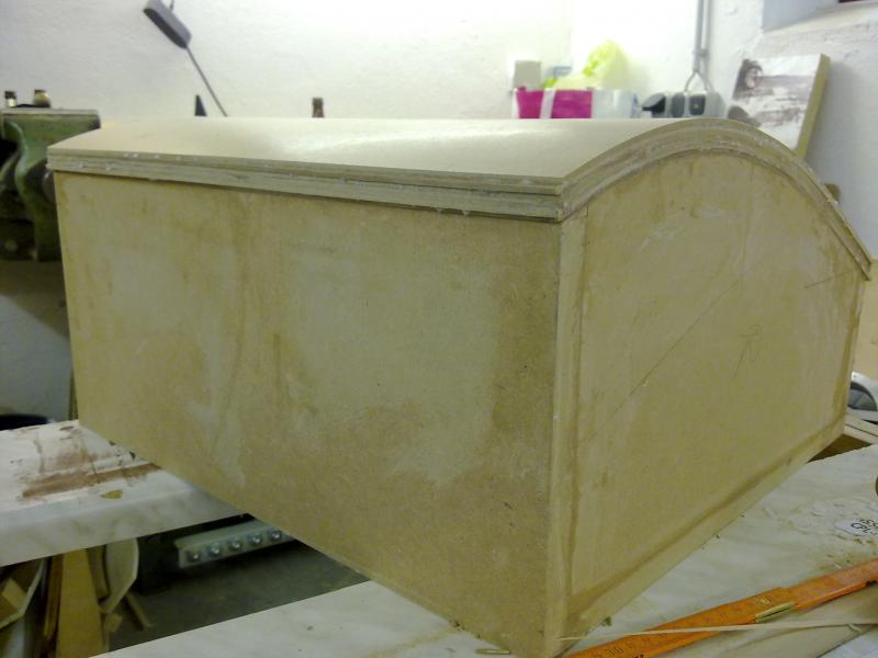

    3 Aufbau
    Wie üblich auf Stoß zusammengeleimt, die Aussteifung sollte in der Mitte sein und bekam so eine spezielle Form, damit der HT installiert werden konnte.
Ansichten: 1
Größe: 47,4 KB
Ansichten: 1
Größe: 50,7 KB
    Fortsetzung folgt

    Fortsetzung 3 Aufbau
Ansichten: 1
Größe: 44,8 KB
ID: 626113Klicke auf die Grafik für eine vergrößerte Ansicht
Ansichten: 1
Größe: 52,5 KB

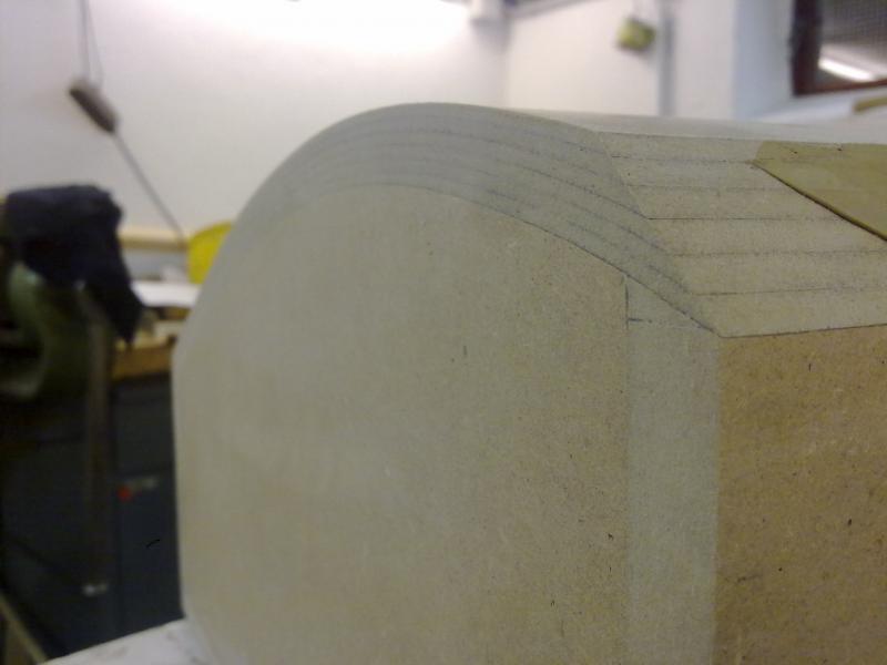

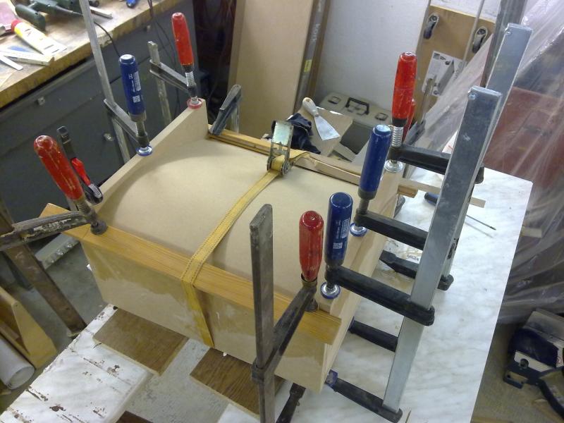

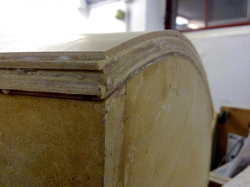

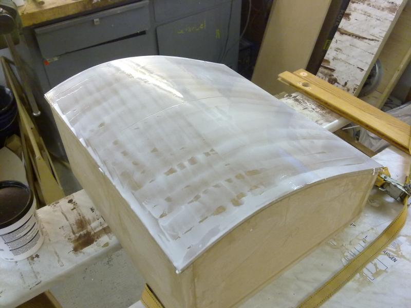

    4 Rundung
    Die Rundung erfolgte dann mit mehreren dünnen HDF Platten die übereinander geleimt wurden. Da die Platten ziemlich widerspenstig sind, musste auf gute Krafteinleitung der Zwingen und Gurte geachtet werden. Es wurde immer nur eine Schicht verleimt, insgesamt 6 Schichten à 3 mm. Nachträglich wurde das überstehende Material plan gefräst.
Ansichten: 1
Größe: 67,0 KB
ID: 626115Klicke auf die Grafik für eine vergrößerte Ansicht
Ansichten: 1
Größe: 52,2 KB
ID: 626116Klicke auf die Grafik für eine vergrößerte Ansicht
Ansichten: 1
Größe: 40,8 KB
ID: 626117Klicke auf die Grafik für eine vergrößerte Ansicht
Ansichten: 1
Größe: 47,1 KB

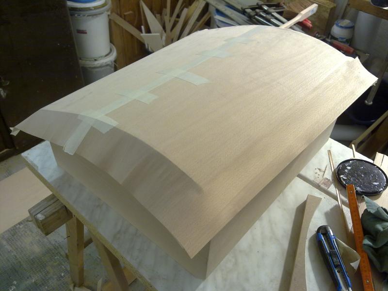

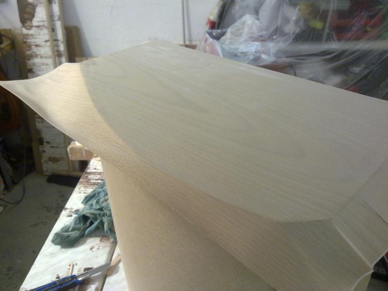

      5 Oberfläche
      Hier schieden sich die Geister: Ich hatte mich für die Bügel – Methode entschieden und das Buchenfurnier aufgebügelt. Wahrscheinlich durch die zu hohe Hitze ist das Furnier im Nachhinein überall eingerissen und der Grundkörper schimmert durch.

      Furnieren:
Ansichten: 1
Größe: 41,2 KB
ID: 626120Klicke auf die Grafik für eine vergrößerte Ansicht
Ansichten: 1
Größe: 50,2 KB
ID: 626121Klicke auf die Grafik für eine vergrößerte Ansicht

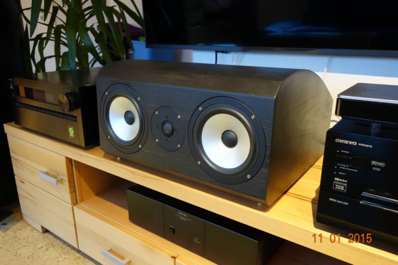

      Ergebnis nach dem Beizen und Lackieren mit Klarlack. Überall feine Risse im Furnier zu sehen. Sieht nicht mehr wirklich schön aus.
Ansichten: 1
Größe: 49,7 KB

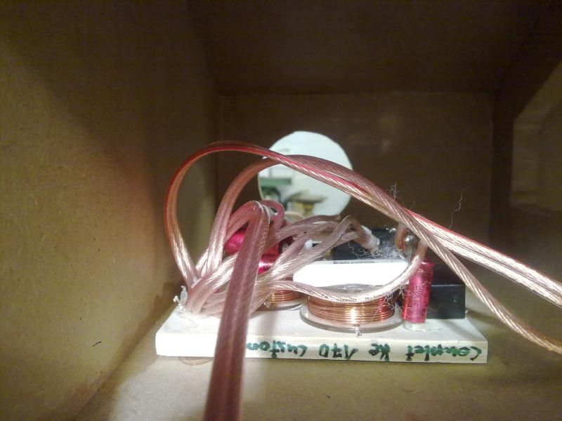

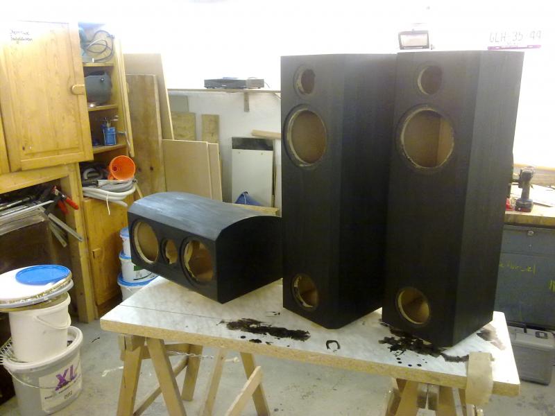

        6 Bestückung
        Bestückt mit 2 x AL170 und KE 25 SC, sowie selbst aufgebauter Weiche nach Empfehlung. Die Bedämpfung erfolgte nach Vorgabe.
Ansichten: 1
Größe: 47,6 KB
ID: 626125Klicke auf die Grafik für eine vergrößerte Ansicht
Ansichten: 1
Größe: 43,9 KB

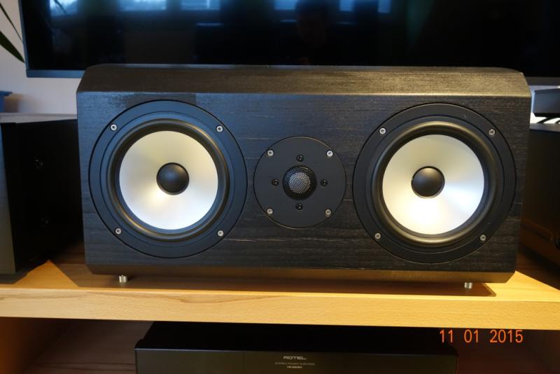

        7 Klang

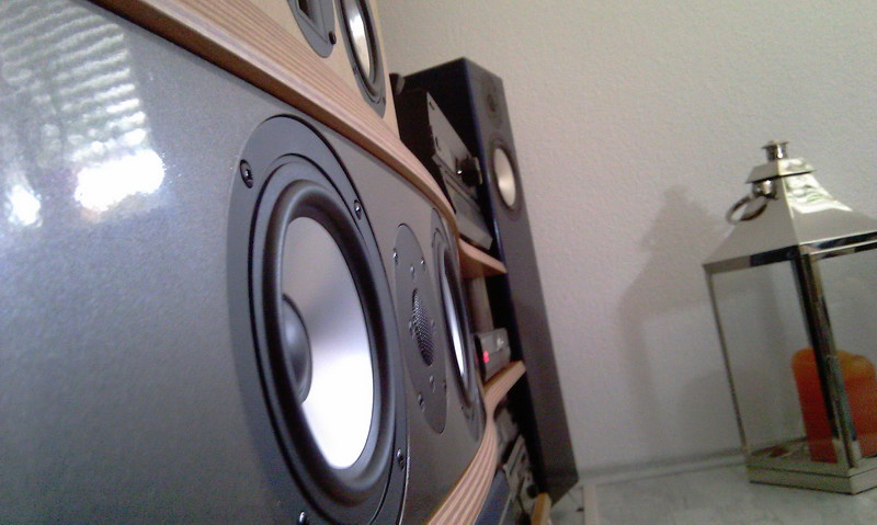

        Der „normale“ TV - Ton kommt sehr klar rüber, sehr stimmig. Bei Filmen wie der Hobbit (Drachenszenen), Herr der Ringe (z.B. Baumbart) können die AL170 richtig Gas geben. Der Center hat mich persönlich von der ersten Sekunde an überzeugt. Natürlich wird es mit einem VOX Center noch besser gehen. Für ein mittelgroßes Wohnzimmer ist diese Variante mehr als ausreichend. Der Center wird von Audyssey beim Einmessen als Fullrange eingemessen. Von dem neuen Accueq (Onkyo eigenes Einmessprogramm) wird bei 40Hz getrennt.
Ansichten: 1
Größe: 42,6 KB
        Wie man sieht, das Finish ist nicht so der Hit und muss nochmal überarbeitet werden. Das mache ich vllt. im Sommer.
        Bei Gelegenheit stelle ich noch mein komplettes "Heimkino" vor.
          • 5915
          Mir gefällt der Center gut. Sehr schön auch die Doku dazu. Ich mußte erst nochmal suchen, dann habe ich aber die Öffnung für das BR Rohr gesehen. Ich dachte schon, der Center wäre geschlossen.
          2009 habe ich meine VIB170AlKe gebaut, in gleichem Zeitraum auch eine liegende Couplet Ke. So wie Du den Deckel in mehreren Lagen 3 mm MDF geleimt hast, habe ich die Schallwand gebogen. 3cm auf 80cm Länge, genau passend zu dem Lowboard.
          Da der Center hier jeden Tag mit dem Fernseher läuft freue ich mich auch jeden Tag drüber. Stimmen und Instrumente gehen wirklich sehr gut, ich kann mir nichts besseres vorstellen.
          Sehr interessant finde ich, daß Du die Weiche von Visaton so vorgeschlagen bekommen hast. Ich hatte einfach die Couplet Ke Weiche genommen.
          Auch wenn es immer gepredigt wird, liegendes D'Appo geht gar nicht, wir sitzen genau davor und ich finde das voll ok.
          Ein zum Test hingestellter Aria2MHT Center hat nur einen Tag überdauert. Steht wieder im Chassisregal (noch komplett montiert).
          Die passende Doku der ConcordeWG habe ich eben auch noch mal gelesen.
          Da hätte jetzt von der Optik aber die Couplet Ke besser gepasst, finde ich. So haben wir es andersrum, Du im Center Al170, dafür in den Mains Al130, ich im Center Al130 und in den Mains Al170.
          Einziger Kritikpunkt: Die silbernen Schrauben, aber wenn es Dir gefällt.
            • 28723
            Gut gemacht, auch die Simu ist überzeugend. Ist wie die Couplet Ke, lediglich weniger R vor dem HT. Was noch besser wäre (nächstes mal ): die Al näher zusammen und die Ke etwas höher. Und die Schrauben....ein paar Tupfer Mattlack und fertig.
            Hast du die Simu? Oder zumindest die Maße? Liter, Abstimmung usw.?

                  Um die Fragen noch kurz zu beantworten:
                  Ja es handelt sich um Bassreflex.
                  Volumen = Couplet + 5L nach Empfehlung VISATON Technik
                  Das BR - Rohr ist das gleiche wie bei der Couplet
                  Bezüglich der silbernen Schrauben...ich denk mal drüber nach
