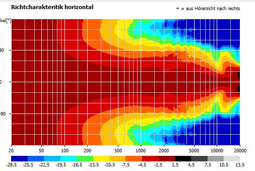

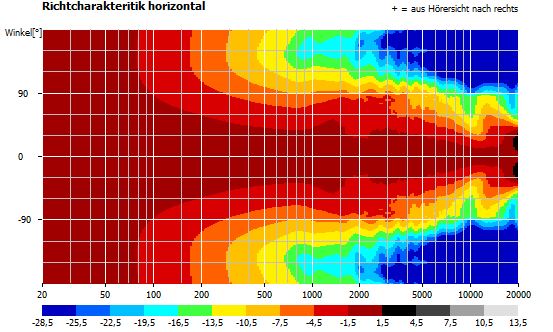

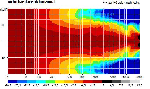

            Habe mal die Trennung verändert.
              • 28879
              Habe mal die Trennung verändert. Vollaktiv natürlich bei gleichem Frequenzgang
              1500 Hzmit 24 dB akustisch
              1700 Hz mit 24 dB akustisch
              2500 Hz mit 24 dB akustisch
              passiv
              Tja, die Visatontruppe hat das perfekt gemacht mit der passiven Variante. 1500 und 2500 sind ungleichmäiger, 1700 aktiv ist das Optimum.

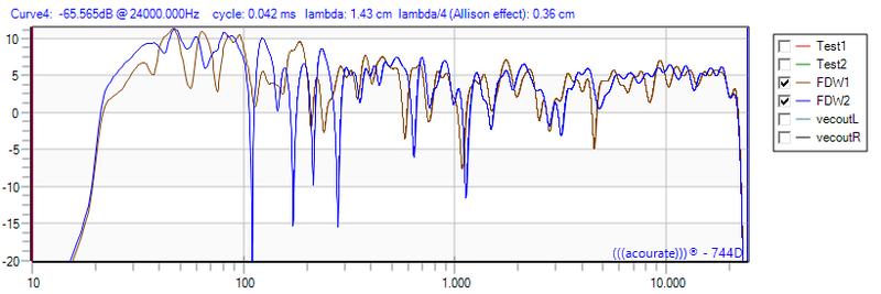

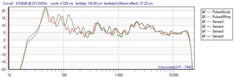

                    EDIT: Noch eine Rohmessung mit der LR4 Weiche vor der Korrektur:
                    Nach der Korrektur:
