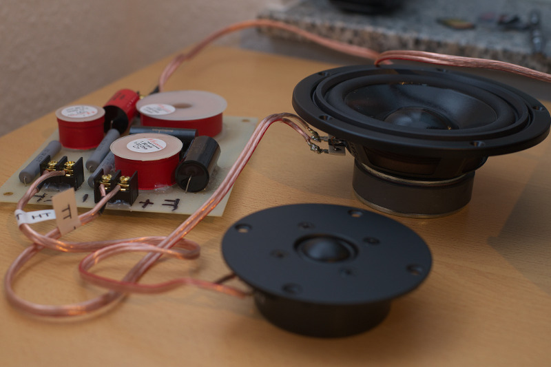

    Hallo und guten Abend Visaton Forum. Nachdem ich in http://www.visaton.de/vb/showthread.php?t=26726 mit Hilfe von AlphaRay schon eine passende Weiche simuliert hatte, bin ich mit etwas Verzögerung auch ans Basteln gekommen.
    Als erstes noch einmal für die Übersicht die simulierte Weiche.
    https://www.dropbox.com/sh/suhs5a1sr...ght_weiche.png

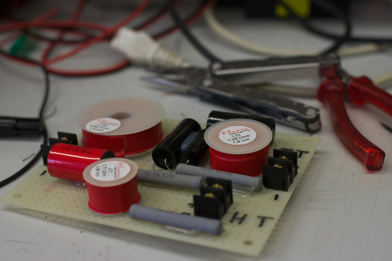

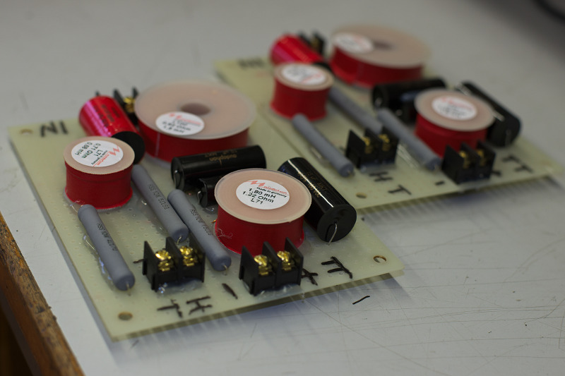

    Die Weiche wurde als erstes von mir gefrickelt. Die Komponenten wurden freiverdrahtet auf einer Lochrasterplatine angebracht und mit Heißkleber fixiert. Ich habe mich gegen Elko's und für Folienkondensatoren entschieden, dieses mal habe ich sogar alles beschriftet und die Weiche so modifiziert das sie durch die Öffnung des W130S passt und leicht getauscht/modifiziert werden kann.
    https://www.dropbox.com/sh/suhs5a1sr...DSC_2996_2.jpg
    https://www.dropbox.com/sh/suhs5a1sr...DSC_3007_2.jpg
    Ich habe sie mangels Gehäuse direkt einfach mal so getestet.. der akustische Kurzschluss macht es etwas Bassarm aber naja..
    https://www.dropbox.com/sh/suhs5a1sr...DSC_3142_2.jpg

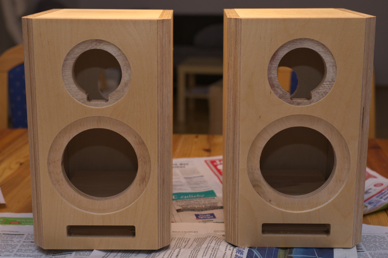

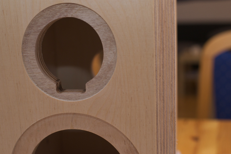

    Das Gehäuse habe ich diesmal nicht vollständig selbst gebaut sondern mir die
    Fräsungen machen lassen. Kleben etc. durfte ich aber natürlich selbst.

    Das Material ist Birke Multiplex (21mm Front, der Rest 18mm).

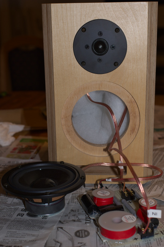

    Gedämmt wurde locker mit etwas Dämmwolle, das Gehäuse wurde 2x lackiert und geschliffen (Akryllack)

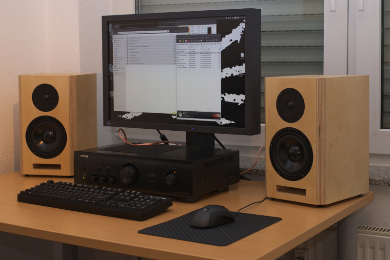

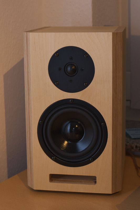

    Hier das ganz dann an seinem Bestimmungsort, angetrieben wird es über einen
    Denon PMA-720AE, welche wiederum von einer Asus D1 versorgt wird.

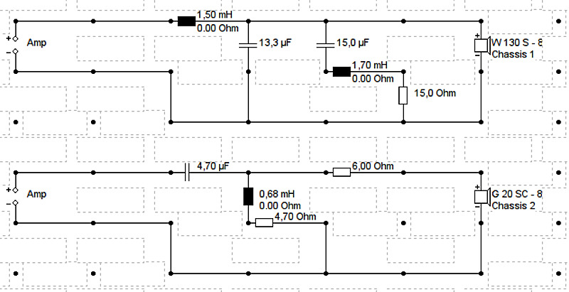

        Hier die Weiche:
Ansichten: 1
Größe: 77,1 KB

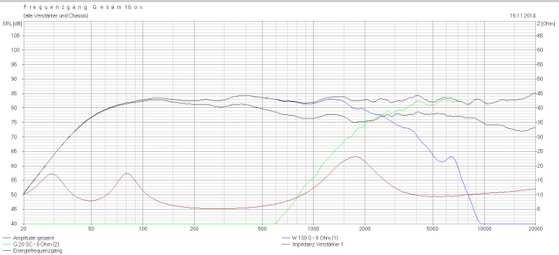

        Der Frequenzgang
Ansichten: 1
Größe: 69,2 KB
        Simuliert alles mit BoxSim, welches unter Wine in einer Linux/Unix Umgebung sehr gut funktioniert. (Getestet mit Wine 1:1.6.2 unter Ubuntu 14.04 LTS)
Ansichten: 1
Größe: 137,1 KB
Ansichten: 1
Größe: 108,7 KB
        Ich musste leider die Platine nachträglich ein wenig stutzen damit sie durch die Öffnung des W130S passt.
        Zum Zufriedenheitsfaktor:
        Ich bin erst einmal sehr glücklich das ich wieder einen Lautsprecherpärchen bauen konnte, es hat wirklich viel Spaß gemacht und ich habe auch dieses mal viel gelernt. Erstaunlich habe ich gefunden, dass ich sogar einigen Unsinn aus meinem Studium gebrauchen konnte. War also doch nicht umsonst
        Rein akustisch: Ich muss wohl noch viele viele Stunden mit unterschiedlichen Stimmungen und Stücken lauschen um etwas endgültiges sagen zu können. Im (zugegebenerweise unfairen) Vergleich zu den Teufel Concept B 20 Mk2 liegen jedoch wirklich Welten dazwischen.
        Die beiden spielen ein für ihre Größe recht beeindruckendes Bassfundament und erreichen auch leicht Mitbewohneruntaugliche Lautstärken. Ansonsten zeigen sie sich recht neutral und detailiert, mir fehlt ein Vergleich zu den normalen Bijous, aber die ebenfalls nicht total günstigen Concepts schlagen sie problemlos in allen Bereichen.
        Im Vergleich zu Aria Lights spielen sie deutlich souveräner...

        • boeserody
          • 09.05.2012
          • 833
          Weiche ?
          sieht wirklich gut aus. gefällt mir.
          Aber ich habe eine Frage ?
          Die Weichensimulation in Boxsim entspricht nicht der Weiche auf den Bildern.
          Hast du ein Schaltplan mit den Werten, die du auch benutzt hast ?

            • DocByte
              • 19.12.2002
              • 392
              @boeserody: "Die Weichensimulation in Boxsim entspricht nicht der Weiche auf den Bildern. " Dies ist richtig, der 6 Ohm Widerstand vor der G20SC wurde durch einen 5.6 Ohm ersetzt. Dies hat nur einen minimalen Einfluss auf die Pegelabsenkung des HT, auf Wunsch kann ich jedoch die Weiche mit diesen Parametern noch einmal simulieren. (Hatte ich schon, finde ich gerade nur nich). Alternativ findest du hier http://www.visaton.de/vb/showthread.php?t=26726 das File um den Lautsprecher selbst zu simulieren. Für etwas verwirrung könnte sorgen das ich den 13,3µF KOndensator durch eine parallelschaltung eines 3,3µF mit einerm 10µF realisiert habe.
