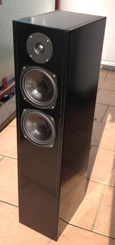

    liebes forum,
    einige zeit habe ich keine boxen mehr gebaut, aber jetzt bin ich wieder zurück :-))
    endlich habe ich es geschafft, die clou für meinen sohn fertig zu bauen. auch wenn eine clou nun wirklich nichts besonderes ist, möchte ich sie hier kurz vorstellen.
    mein sohn wollte sie unbedingt in schwarz haben. mir gefällt das nicht so, aber über geschmack lässt sich ja nicht streiten :-) ich habe die boxen genau nach plan aus mdf im baumarkt zuschneiden lassen und schwarz lackiert.
    mir scheint, dass die clou hier eher ein mauerblümchendasein fristet ... das hat sie gar nicht verdient, finde ich. sie gefiel mir (beim probehören bei visaton) besser als die alto.
    wer sich für die box interessiert, dem kann ich nur mut machen: die clou klingt gut, ist leicht zu bauen und kostet nicht viel. tolle box!
    viele grüße
    phil

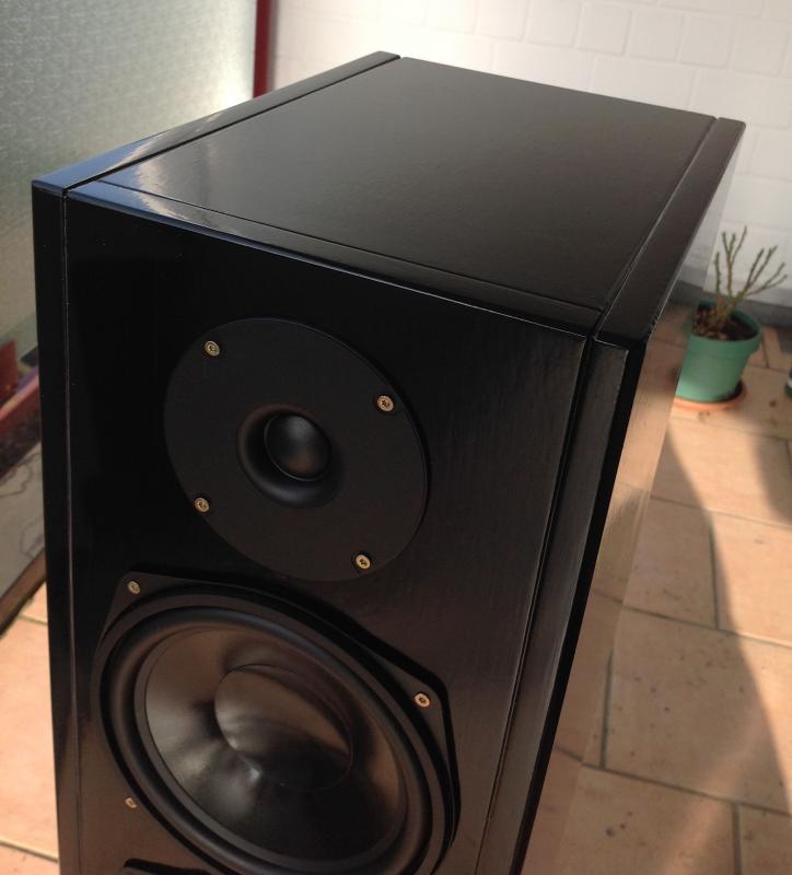

    Sehr schöne Box!
    Tolle Umsetzung der auf Stoß verleimten Brettern mit der Schattenfuge!

      Sehr schön geworden. Hab mich vor kurzen mal mit Schattenfugen beschäftigt und hätte nicht gedacht, dass das so gut aussehen kann.

        Ist echt gut geworden, selbst die Stoßkanten oben sehen richtig gut aus.

              so, heute war der tag der wahrheit :-) hab die boxen in sohnemanns zimmer aufgebaut ... das zimmer ist nicht groß, mit dachschräge, die clous klingen erste sahne, schön fett, fast würde ich meinen sohn beneiden, wenn da nicht meine solo 20 wären :-)))
              vorher habe ich die clou in meinem zimmer (das ist etwas größer und die clous klingen da etwas schlanker) mal ganz kurz ein bisschen lauter gehört; meine meinung ist definitiv nicht objektiv, ich höre ja grundsätzlich sehr leise, was ich sagen will: ich fand es wirklich laut, der pegel war - für ein mehrfamilienhaus - deutlich jenseits des machbaren. und was macht die clou? nix. lässt sich nicht aus der ruhe bringen. die chassis huben nur wenig, obwohl sie in cb verbaut sind. da frag ich mich immer: für wen werden solche boxen konstruiert? ein wohnraum ist doch keine disco ... ich mag mir gar nicht vorstellen, was andere boxen für einen maxpegel erzeugen können, da ist die clou ja noch eher harmlos ...
              danke an alle für das lob! die schattenfugen erleichtern das zusammenleimen sehr, finde ich.
              und dass ich als vollprofi bezeichnet werde, bauchpinselt mich natürlich mächtig, ist aber gar nicht wahr :-) während yoogie ja wirklich ein virtuose mit der fräse ist, entstehen meine boxen ganz hausbacken im wohnzimmer. ich habe keine werkstatt und das mdf hat nach der kreissäge im baumarkt kein einziges strombetriebenes werkzeug mehr gesehen. das schreib ich jetzt als ermutigung an alle, die meinen, ohne groß eingerichtete werkstatt könnte man keine boxen bauen. das geht (für so einfache böxchen) problemlos auf dem küchentisch. ein balkon ist hilfreich, wenns staubig wird :-)
              übrigens habe ich dabei zum ersten mal nass geschliffen. das ist wirklich eine super sache, sehr feines schleifergebnis und kein staub in der wohnung. kostenpunkt: ein bogen nassschleifpapier :-)
