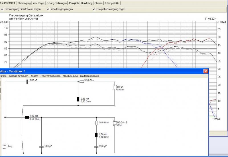

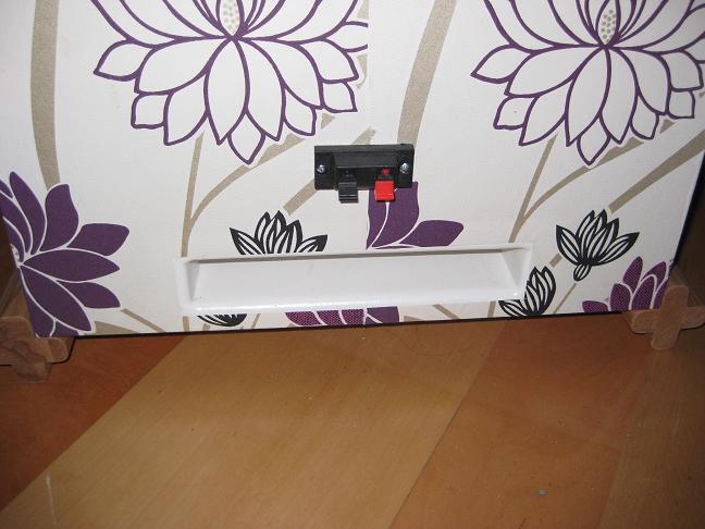

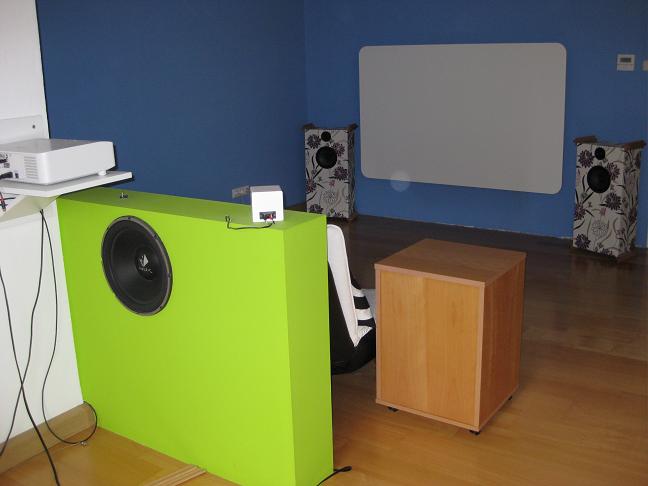

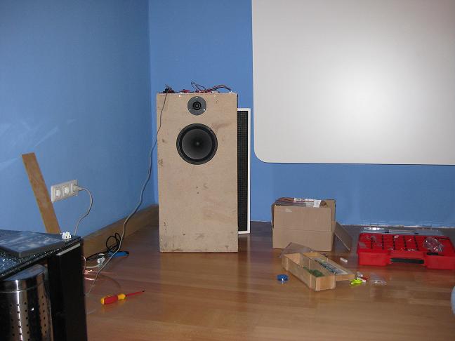

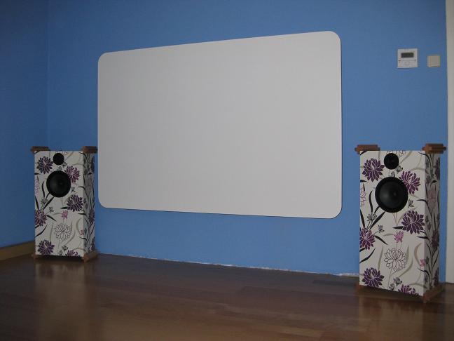

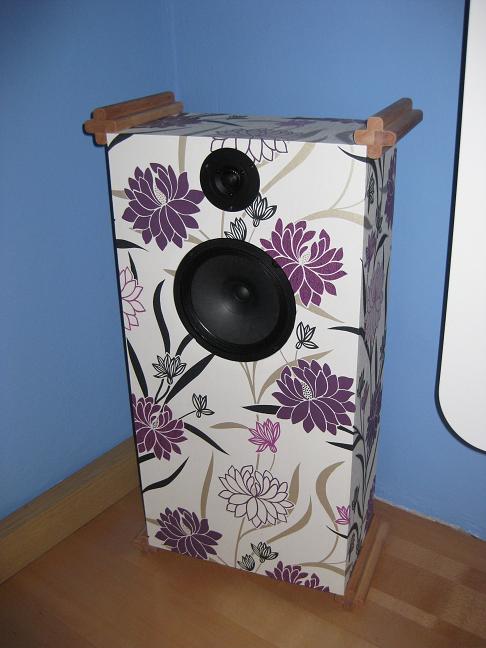

    Mal wieder was Neues!
    BG20 + DT94 in 40l BR
    Der eigentliche Gedanke war die Verbauung einer Wirkungsgrad starken Kombination in der Autoheckablage.
    Dabei viel mir auf, dass der BG20 auf der großen Schallwand gut und einfach zu bändigen ist. So hatte also meine Versuchsbox zweierlei Nutzen. Beim Testhören gefiel mir die dann so gut, sodass ich mir was einfallen lassen musste, um die klobige Schachtel optisch aufzupeppen (B/H/T=80x40x23).
    Mittlerweile möcht ich sie gar nicht mehr hergeben.
    Die Box kann bei mir in allen Bereichen punkten und erstaunt mich jedesmal aufs neue.

    Aus der Heckablage ist also nichts geworden
    Aber dafür mal was ganz Anderes.

    Vielleicht könnte man mit einer niederohmigen Spule vor dem BG20 und einer leicht geänderten Hochtonweiche den Wirkungsgrad noch 1-2dB erhöhen und die Impedanz hochohmiger und gleichmäßiger gestalten. Die etwas tiefere Trennfrequenz nimmt den 3kHz Peak des BG20 etwas zurück und verbessert die Bündelung.
    Grüsse
      • 1375
      Hallo Niwo!
      Eigentlich müsste man mit einem Messgerät arbeiten, um relative Massnahmen setzen zu können, hab ich aber keines.
      Ich habe also ca 2 Monate damit verbracht die Versuchbox immer wieder unter verschiedensten Aspekten probezuhören und zu korrigieren.
      Ich bin bei dieser Variante stehen geblieben.
      Ja, ich kann mir hörgemäß vorstellen, dass der Buckel bei 350Hz existiert, aber nicht in dem Ausmaß wie in der Simo angezeigt.
      Die Bündelung ist generell Bauteilbedingt.
      Aber danke für die teilnahme!
      Man lernt ja nie aus.
      lg

        Der 350Hz Buckel liegt im Bereich von Raummoden und Reflexionen. Vielleicht löscht der sich am Hörplatz aus. Hatte ich auch einmal bei um die 300Hz ... nur leider grad als Aufdickung. Das war unangenehm hörbar.
          • 1375
          Da ich eigentlich auch neben dem Höhrplatz keine Überhöhung feststellen kann, hab ich mir Gedanken gemacht, ob das an dem besonders positionierten Versteifungsbrett liegt, wie ich dies auch schon bei der Versuchskiste verbaut hatte.
