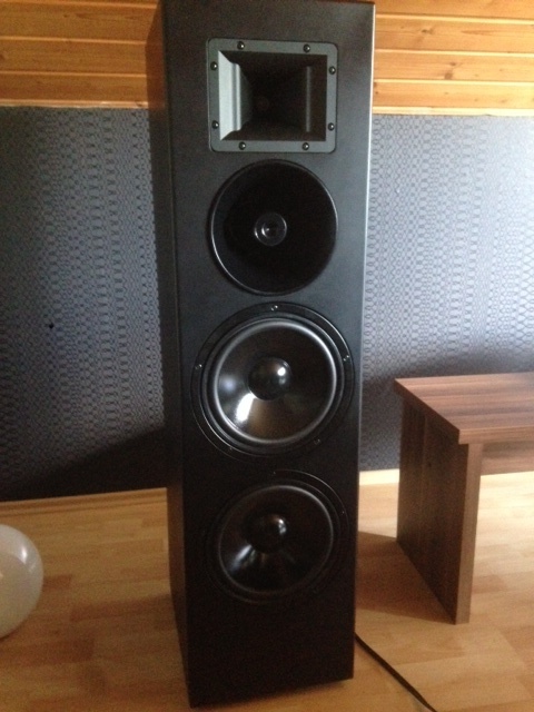

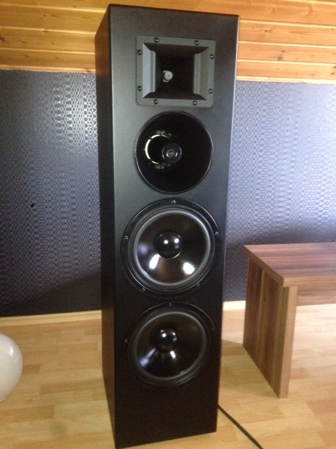

    Hier die Fiesta 25 "des Todes" für einen Bekannten von mir gebaut.

    Klasse,
    das Gehäuse ist sehr schön geworden
    2 Front Vib 170 BP - 1 Center ARIA 2 MHT - 4 Surround ARIA DIPOL 1 - 2 SUB T-30.60
      • 5980

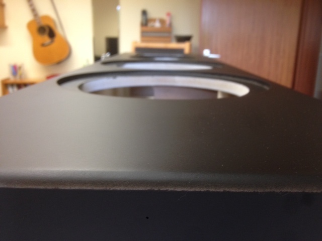

      Ja, und der Lack sieht schön gleichmäßig aus.
      Nicht einfach bei matt.

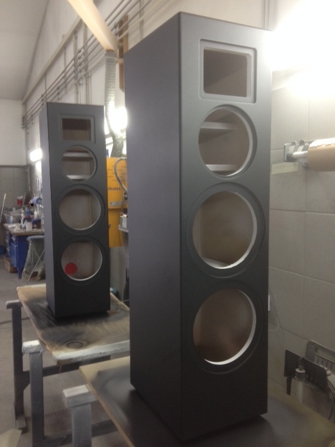

          Womit hast Du Sie denn Lakiert ?

            das würde mich auch interessieren - wie auf den Bildern zu sehen ist, stehend auf den Brettchen. Wohl aber nicht an dem Ort, wo sie gerade stehen?
            Fragen: MDF grundiert?, Gehrungsschnitte oder stumpf aufeinander? was für ein Mattlack?

              hast du fein gemacht,gefallen mir sehr gut.
              Sehr gut verarbeitet.
              Vor allem schwarz matt finde ich ist genau die Farbe für die Fiesta25 bis ein dunklere Farbe als schwarz erfunden wird.
              Mit den Lautsprecher liebäugle ich auch schon eine weile.

                    Ich schneide alle boxen nur noch auf gehrung, da spart man sich im nachhinein viel ärger, wenn mal nicht ganz genau gearbeitet wurde, außerdem finde ich es mittlerweile viel einfacher als auf stoß zu verleimen.
                    Lackiert wurden sie von meinem Auto Lackierer meines Vertrauens, welcher auch schon meine Topas und die Solo75 Lackiert hat. Von der MattLackierung bin ich auch sehr sehr beindruckt. Lackiert wurden sie quasi wie ein Auto. Erst Spritzspachtel, dann Füller, dann 3 mal Schwarz und drei mal matter Klarlack. Kostenpunkt 700€!!!
                    Klingen tun sie erstaunlich gut. Einen Hornklang haben sie definitiv nicht, vll. im Direktvergleich aber wenn mans ie alleine hört konnte ich nichts erkennen. Der Bekannte, dem sie nun gehören hört überwiegend elektronische Musik, eher gesagt Deephouse. Damit machen die Boxen richtig spaß. Sie können Ultralaut ohne zu verzerren und Drücken auch mächtig untenrum. Er ist auf jeden Fall sehr zufrieden. Bei Jazz oder Funklastigen sachen, kann es sein, das der Bass ein wenig dünn ist, da die Elektro Sachen ja meistens mehr Basslastig abgestimmt sind. Aber insgesamt war ich doch sehr überrascht von dem guten Klang.
