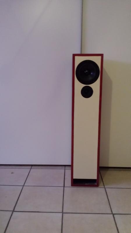

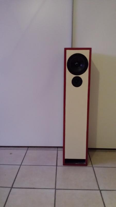

    CT 142 mod
    Endlich Fertig gestellt und im Betrieb.
Ansichten: 2
Größe: 17,8 KB
    Dank der Änderung im Hochtonzweig " nervt " der DT 94 viel weniger. Auch längeres Hören ist nun möglich. Leichte Suchtgefahr.
    Hat Ihren vorläufigen Standort im Schlafzimmer. Wird als Front in einem 5.0 System betrieben. Welches auch ohne zusätzlichen Subwoofer tief genug und auch runter kommt

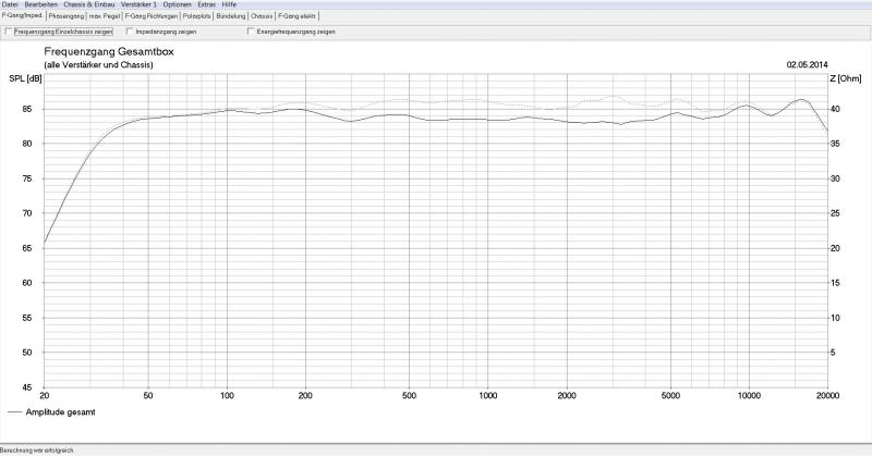

    @boeserody, mit der Chassis-Kombination, ist es möglich die akustische Phase und die Phasenbeziehung besser in den Vordergrund zu stellen. Auch die Überhöhung im gesamten Mittelton sollte um 3dB niedriger sein. Es ist auch wichtig ab 5000 Hz den Hochtonbereich anzuheben, der DT94 spielt dann noch präsenter. Wenn der Buckel um 3000 Hz abgeschwächt wird, nervt der DT94 auch nicht mehr.
    gestrichelt: Deine Version
    durchgezogen: Mein Vorschlag
    Gruß Jan
