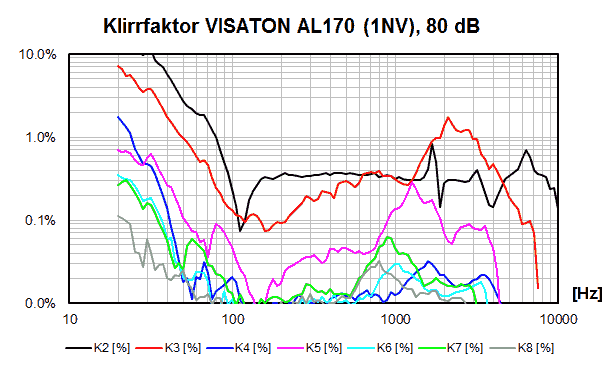

                          Ja Andi, der Al 130 (M) passt besser als der 170.....2. Der klirrt eine 10er Potenz weniger.....
                          Hier eine Messung des Al 170. Der Al 170 hat eine Klirrspitze mit 2% bei allen Pegeln bei 2000 Hz. Auf keinen Fall würde ICH den so hoch trennen!
                          "....K3 wäre allerdings ab 500 Hz durchgängig bereits ab 80 dB hörbar - nicht nur die Spitze um 2100 Hz (= 1/3 der Membranresonanz)....."
                          Der Al 130 M hat: "....K3 bleibt bei dem Pegel oberhalb von 150 Hz unter 0.4%, in weiten Teilen verläuft K3 dort sogar an der 0.1%-Marke...Klirr ist ein Fremdwort...."
                          Quelle HSB

                            Hallo Jürgen, wenn ich mich nicht täusche hatte HSB doch geschrieben dass der AL170 bis 2500 Hz einsetzbar ist? K3 soll nicht hörbar sein...ok, ab 1% K2 soll hörbar sein? Hast Du nicht die Bijou 170 entwickelt? dort spielt er doch auch gut und Du empfiehlst sie doch sehr oft / stark?
                            Bei Yoogie hatten wir mal ein Vergleichshören zwischen Bijou 170 und seinen Belle Cr, ich mass gestehen dass die Belle CR mir besser gefiel.
                            Aber als Allrounder in BR und 15 Liter und vielleicht geringfügig anders abgestimmt könnte es doch ein hervorragende Lautsprecher werden?

                              Nein, das schreiben sie nicht!
                              https://www.hifi-selbstbau.de/datenb...visaton-al-170
                              Meine B 170 war bei 2000 getrennt, Visaton trennte höher. Schlecht ist der Al 170 nicht, aber es ging um den Vergleich mit dem Al 130. Selbst den trennt HSB bei 2000, maximal 2500.
