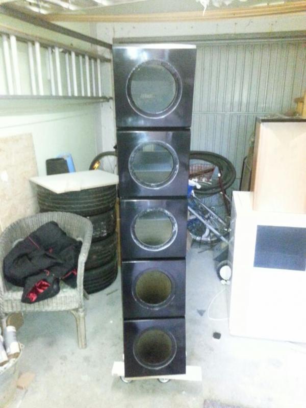

    Mein Name ist Martin 33 Jahre jung und auf diesem Wege möchte ich mich gleich mit meinem Projekt vorstellen.
    Vor ca 1-1/2 Jahren (ja Tatsache so lang her)war ich mit meinem besten Freund Andreas in Haan um die Pentaton BB zu hören. Wir wurden wahnsinnig freundlich begrüsst und von Martin??? in den Hörraum geführt. Mein erster Gedanke beim betreten der heiligen Halle....verdammt ist die Groß:-)
    Schon nach den ersten Tastenanschlägen von Alicia Keys auf dem Klavier, war mir nach guter alter C&C Manier klar, "Wird gebaut".
    Die nächsten Wochen verbrachte ich also mit der Planung und kümmerte mich um die Zuschnitte.

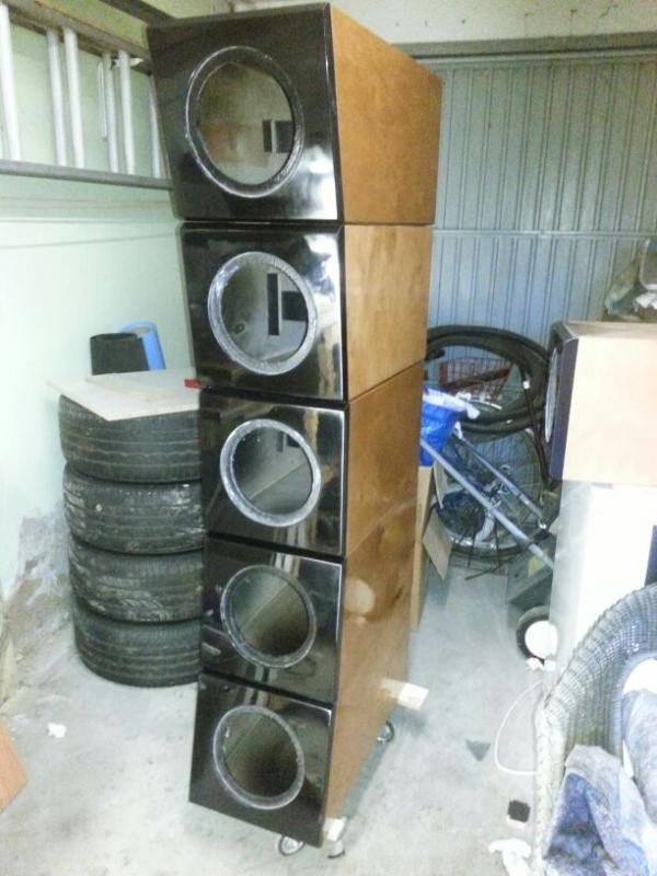

    Leider kam dann Privat der absolute Mega Gau und das Projekt lag bis Dato auf Eis. Bis Dato! Nun lasse ich lieber Bilder sprechen und hoffe sie gefallen. Status "Work in progress"

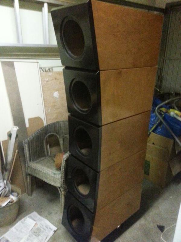

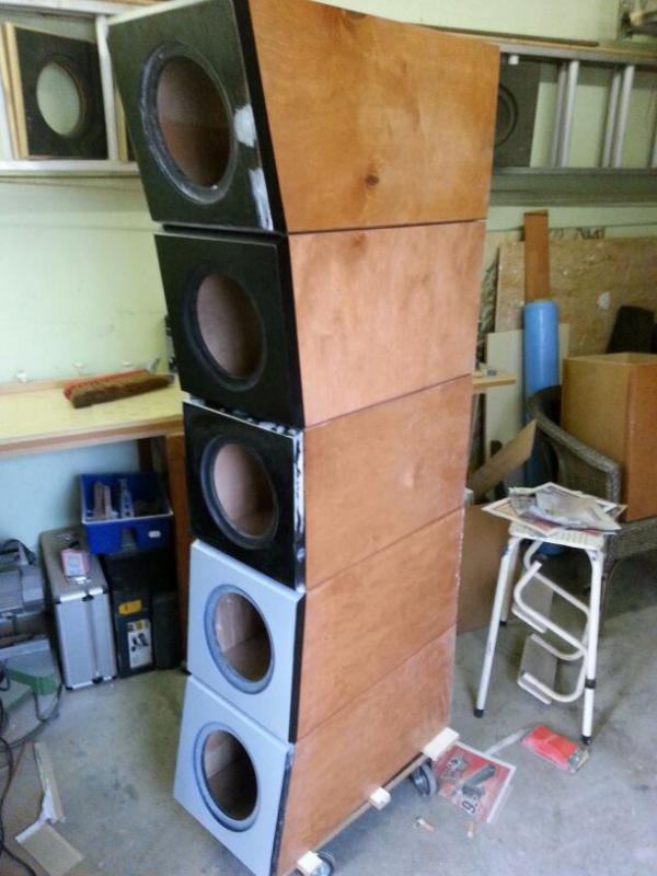

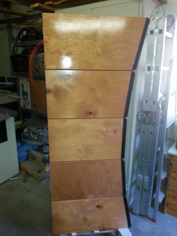

    Sieht doch schon ganz gut aus. Welches Furnier?
    Meine Lautsprecher:
    • Sma8t
      • 19.02.2013
      • 14
      Die Seiten sind aus Birke MPX und mit Clou Beize auf Kirschbaum getrimmt.
      Freut mich wenn sie gefällt

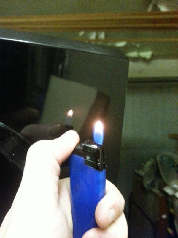

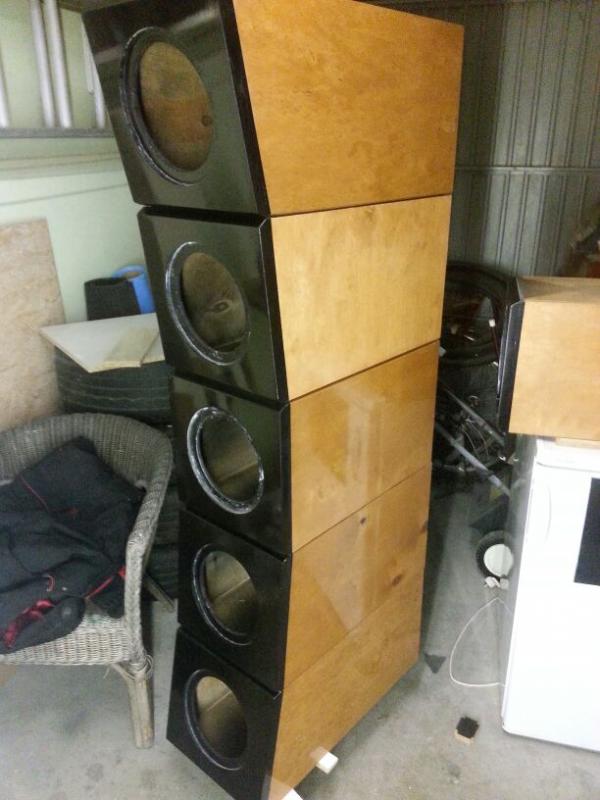

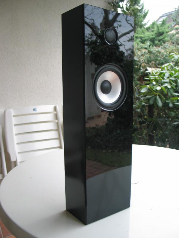

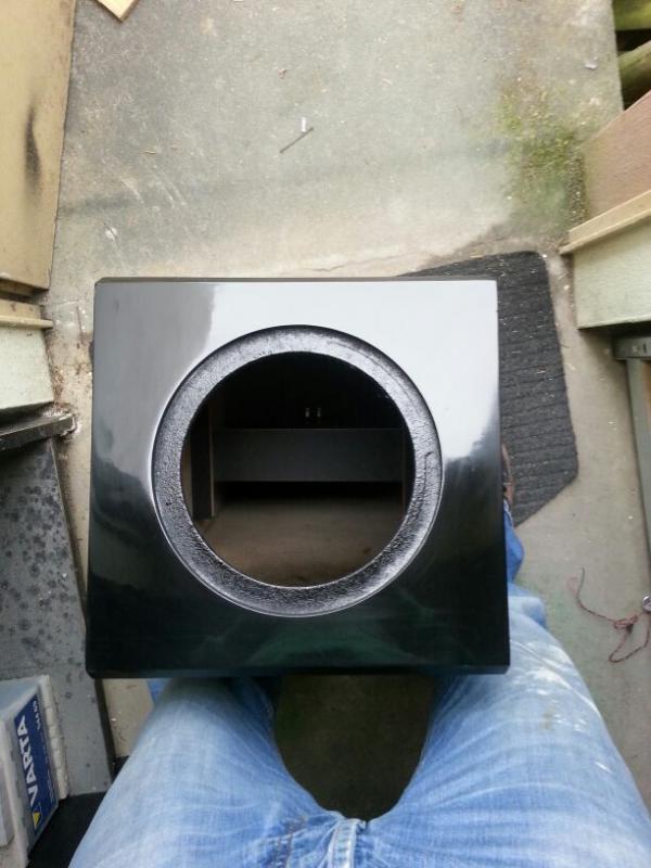

            Kurzes Update.
            Heute ging es an das Finish von Nr.1
            Ich habe mich dazu entschieden, die Fronten dann doch in Klavierlack Optik
            zu versuchen.
            Hier mal ein neues Bild. Entschuldigt die miese Qualität.Bessere Fotos werden im Verlauf folgen.
              • 28415
              Wenn es denn wie Klavierlack sein soll....nimm schwarzes Acrylglas.
              • Sma8t
                • 19.02.2013
                • 14
                Eine gute Idee mit dem Plexiglas
                Kommt auf jedenfall für ein neues Projekt in betracht. Danke dafür.
                Die Fronten wurden mehrmals mit Schwarz matt und Klarlack überzogen.
                Dann mit 800er angeschliffen und anschließend mit einem Ballen poliert.
                Nachtrag:
                Nach etlichen schleif und polier Vorgaengen, muss mein Arm mal eine Pause haben.
                Zuletzt geändert von Sma8t; 16.02.2014, 17:13.

                  Willkommen in der Breitband-fraktion und dann auch gleich noch mit solch einem Hammerprojekt von Pentaton BB! Wir kämpfen für Klang und Räumlichkeit!!!
                  Die Fronten Top und die Seiten Birke MPX kommt immer gut!
                  Viele schöne Stunden mit den zwei Schnecken und vielleicht auch schöne Filmabende!

                    Sieht toll aus. Wenn du den Glanzeffekt steigern möchtest, dann geh mit ein paar Schichten Klarlack drüber.
