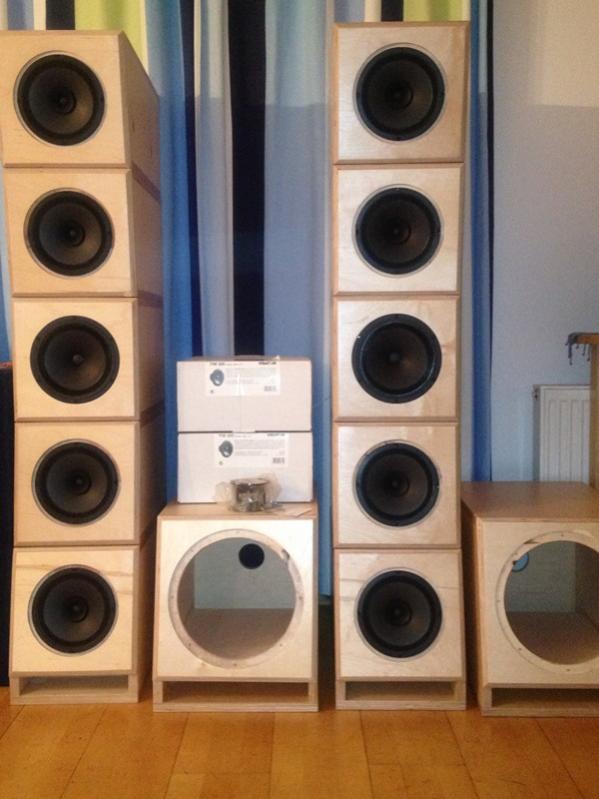

    Hallo Forumsmitglieder!
    Ich habe bis jetzt brav gelesen und gelernt, jetzt möchte ich euch meine Pentaton vorstellen.
    Als Besitzer der Solitude kenne ich ja den B200 schon ganz gut, und nach der tollen Beschreibung von Blumfeld war die Pentaton nicht ganz der Blindkauf - die Beschreibung mit hören in 3D stimmt perfekt!
    Und ja, ich bin BB-Würfelfetischist!

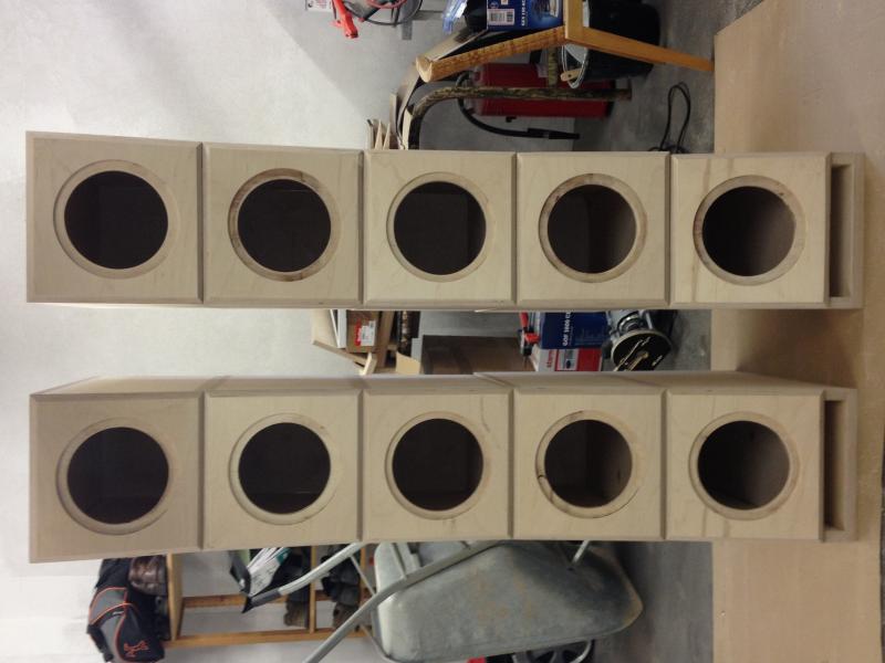

    Hier noch ein Bild mit den noch nicht ganz fertigen Woofern
    Jetzt bin ich auf der Suche nach dem passenden Center - gibt's da außer der
    Solo 20 noch Ideen? Meine Vorstellung wäre der Mittelteil der Pentaton - 1xB200 und 2xBG20 aber liegend.

      Hallo, saubere, handwerkliche Arbeit.
      Ich glaube du kannst jezt keine Würfel mehr sehen.
      Viel freude beim Hören.
      Gruß Thomas

        Danke, danke,
        dass mit den Würfeln ist nicht so schlimm - mir gefallen sie
        dass mit dem Hören klappt auch - hören sich geil an!
          Hallo JoJo,
          Gratulation! Schöne Teile. Was kommt denn in die Subs?
          Center würde ich in der Tat Solo20 nehmen, das passt schon ganz gut. Ansonsten, im ursprünglichen Diskussionsthread zur Pentaton taucht irgendwo mal ein Vorschlag zur Triton auf, die eben gerade aus den 3 mittleren Abteilen besteht, und erfreulich wenig Weichenbauteile benötigt. Die wäre natürlich ein super Center. Allerdings legen würde ich sie nicht unbedingt, über die Nachteile eines liegenden Centers hast Du ja bestimmt schon gelesen.
          Andererseits sollte man nicht immer alles sooo ernst nehmen, das wird trotzdem ganz passabel funktionieren, sofern Du nicht ständig 30 Grad aus der Mitte sitzt
          Grüßle, Martin

              @Olik: tolle Teile die du gewastelt hast! Ich hoffe du bist genau so begeistert wie ich.
              @zxlimited: Ich hab ( glaub ich ) alle Beiträge zur Pentaton gelesen und das mehrmals - Vorfreude ist ja die schönste Freude. Vor allem den von Blumfeld, seine Beschreibung trifft's auf den Punkt!
              Da ich aber im besten Fall das gefährliche Ende des Lötkolben kenne, wird's mit Weichenbasteln schwierig - ich kann nix berechnen, wie gesagt im besten Fall zusammenlöten. Ich weiß schon, dass der Center nicht unbedingt liegen sollte, aber stehend bring ich die 3 Teile nicht unters TV, und wenn sie die Tiefe der Solo20 hätten, wärs perfekt. Vielleicht könntest du mir ein paar Infos geben.
              In die Woofer kommen je ein Stk TIW 300 - BR mit ca. 70 lt.
