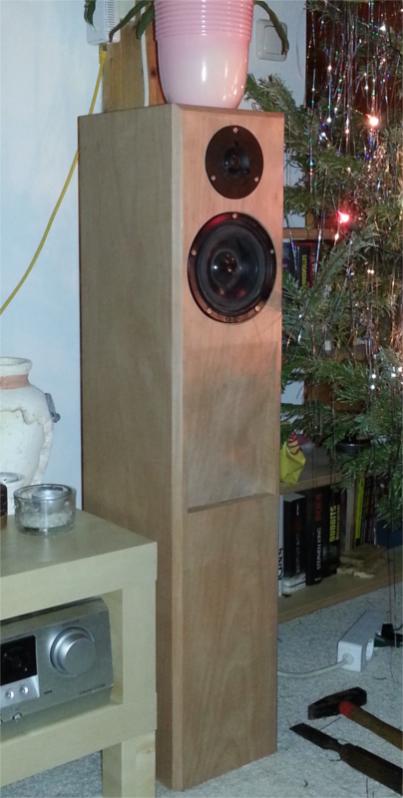

    Ich hatte noch ein Pärchen W130S und DT94er rumliegen. Also habe ich mal folgendes gebastelt.
    Die Pegelfestigkeit ist wie bei jeder Variation der Topas kaum gegeben. Stimmen, Dialoge werden schön klar und vom Lautsprecher gelöst wiedergegeben. Da mir die Meßtechnik fehlt, kann ich nicht mehr dazu sagen.
    Was sagt ihr?

    Also wenn du die Gehäuse mit dem Hammer und dem Stemmeisen gebaut hast alle Achtung! Nein, die sehen schon gut aus!
    Wie macht der W130S sich so in der TL? Sauber und tief oder in BR besser?

                Hast du das Gehäuse an den W130S angepasst von der Breite her oder passte das auch so?
                Wie laut kannst du sie machen und wie kommen so die Tiefen?
                Ich weiß viele Fragen!
                Aber sieht echt gut aus, ich hab nämlich den SC10N da und den W130S, könnte irgendwann mal die Light Version mit dem angegebenen Hochtöner bauen, wäre wieder etwas anders!
                Vielleicht noch etwas präziser in Hochton!
                Wenn du das Gehäuse verändert hast, hast du da die Baupläne mal so da per PN oder Email?

                  Ich habe im Endeffekt die Box ein wenig breiter gemacht und die Rückwand schraubbar. Hier die Teileliste:
                  Material: 16 mm Spanplatte oder MDF
                  Front oben 307 x 150 1
                  Front unten 378 x 150 1
                  Kanalbrett 504 x150 1
                  Deckel 209 x 150 2
                  Rückwand 868 x 150 1
                  Seiten 900 x 225 2
                  Rückwand dann auf eingeleimte 15x15mm Holzleisten schrauben.
                  Zum Klang: für 13er Treiber spielen die W130S erstaunlich tief. Wie schon in der Beschreibung der herkömmlichen Topas. Leider auch mit deren Nachteil: wer Pegel braucht, ist hier falsch.

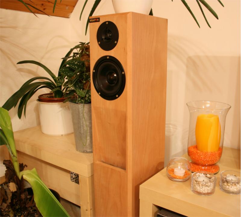

                      Mal ein hochaufgelöstes Bild der fertigen Box.
                      Bestückung (Paar):
                      2x DT94 8Ohm
                      2x W130S 8Ohm
                      4x Dämmung
                      (Weiche siehe Boxsim)
                      Inklusive Furnier und MDF für unter 200€ realisierbar.

                        Die sehen auf jeden Fall richtig gut aus!
                        Und zu dem Preis kann man ja nur sagen, ein günstiges Projekt für Jeden der es mal versuchen möchte mit LS-Selbstbau! Oder schon immer mal einen TL-LS bauen wollte und bis jetzt nicht den passenden gefunden hat!
                        Wie sieht es vom Klang und der Dynamik her aus? Ist die maximale Lautstärke eingeschränkt oder für den "normalen" Hörer ausreichend?

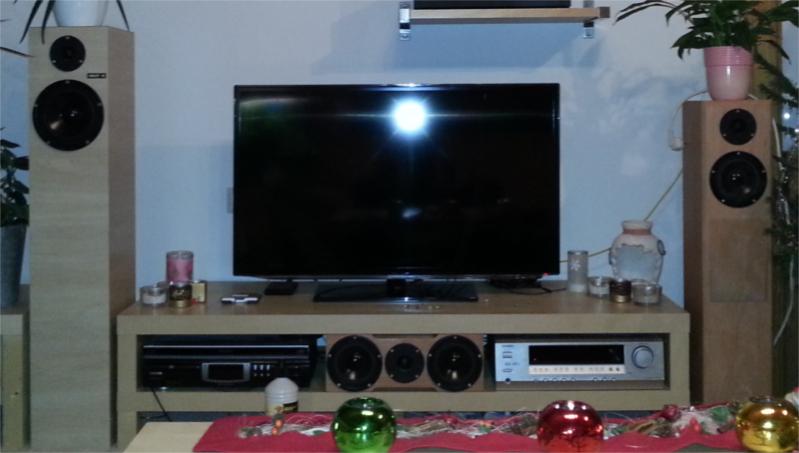

                          Ich hatte mich anfänglich bei der ersten Weiche "verlötet": der 10Ohm R war nach dem HP eingelötet: somit stieg der HT um 3dB an - klang scheußlich. Nach der Korrektur kommen sie jetzt richtig gut.
                          Zum Thema Klang: sehr ausgeglichen und "rund" - schön weicher Bass, natürlich ohne Druck. Eignen sich sogar bedingt für Heimkino. Wenn es aber richtig scheppern soll, laufen sie im Small-Modus und werden von einem dicken Hifonics SQL12 in CB unterstützt (auf dem Bild der kleine "Tisch" mit den Blumen drauf). Aber dann geht es dafür richtig zur Sache.
                          BTW: klingen so gut, dass meine Eltern ein Pärchen zur Beschallung der Sauna geordert haben.
