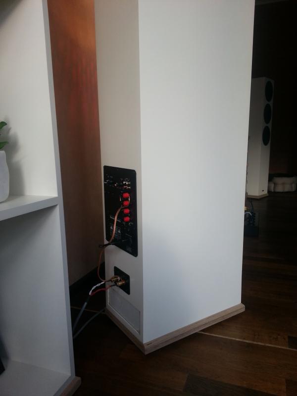

    Guten Tag Zusammen.
    Ich habe zwar an anderer Stelle schon kurz von meienm Projekt berichtet,
    möchte es aber hier nochmal mit eigener Überschrift vorstellen.
    Ich habe den Klang des Breitbandlautsprechers lieben gelernt, wollte aber einen kräftigen Bass nicht vermissen. So habe ich mich zum Bau der SOLITUDES entschieden. Mit dem B 200 war ich auch immer zufrieden, der wummerige Bass störte mich aber sehr, da er so garnicht zur Präzision des Breitbänders passte. Ich hatte die SOLITUDES schon im Marktplatz eingestellt, um mir nach dem Verkauf ein Paar LaBelle mit geschlossenem Bass zu bauen. Beim Lesen hier im Forum stiess ich dann auf die Frage "LaBelle ohne KE". Darauf antwortete Martin, er hätte mal eine SOLITUDE mit 2 TIWs aktiv ausgerüstet und dem B 200 die Weiche der SOLO 20 verpasst. Ein paar PNs und einigen Telefonaten mit VISATON später wusste ich dann, dass dieser Umbau mit den vorhandenen GF 200 genauso möglich ist.
    Lediglich im Maximalpegel müsse ich mit Einschränkungen leben.

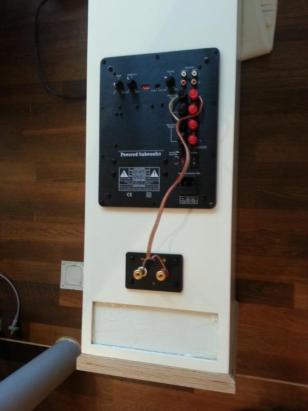

    Ich habe mir also 2 Subwoofermodule (DT 80) und die Bauteile für die Frequenzweichen bestellt. Die Weichen wurden ausgetauscht, die Bassreflexkanäle verschlossen. Die Rückseiten der Gehäuse bekamen einen Ausschnitt für die Verstärker und fertig waren die neuen Lautsprecher!

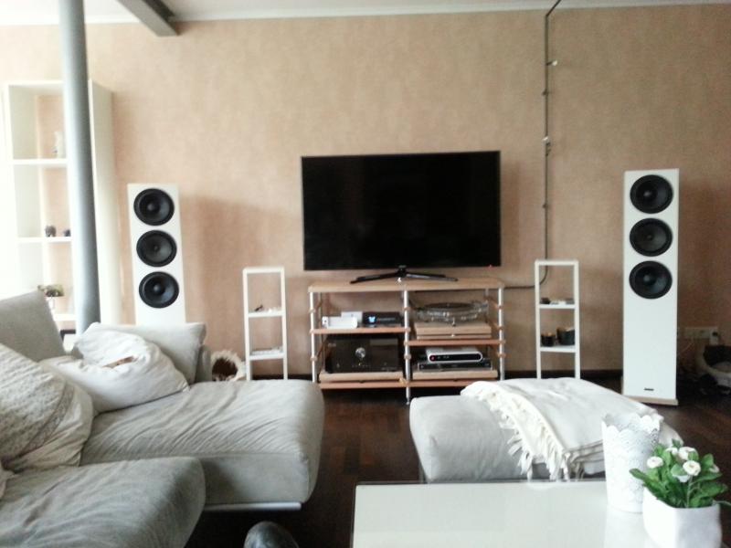

    Als solche empfinde ich Sie tatsächlich. Mag es beim B 200 noch Einbildung sein, dass Er jetzt noch besser klingt als vorher, so ist das beim Bass definitiv der Fall. Tiefer und voller als vorher und mit Wucht und Präzision, mehr als ich es erhofft hatte. Jetzt habe ich die Vorzüge des geschlossenen Bassgehäuses im Verbund mit den Vorzügen des B 200. Das der TIW 200 lauter könnte im Bass mag sein, nötig ist er deshalb aber nicht. Die GFs spielen mehr als laut genug.
    Mit Dank an Martin und VISATON sendet zufriedene Grüße aus Neuss
    Norbert

          Hallo Jürgen,
          meinst Du denn, wenn ich statt der kurzen Brücken vom Terminal zum Sub eine BiWire-Strippe lege, verbessert das den Klang nochmal?
            • 28668
            Nur, wenn du daran glaubst.
