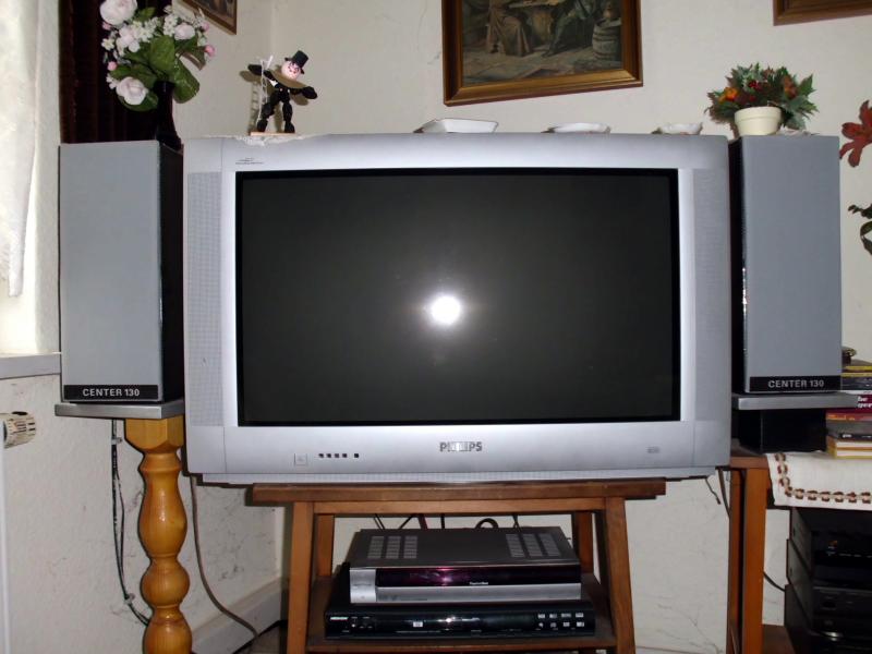

    Hallo zusammen!
    Brauche heute mal Euren Rat: Seit Jahren höre ich den Fernsehton über meine "Center 130" (Foto) ab, Betrieb über Hifi-Anlage (Nachrüsten von Lautsprecheranschlüssen ist bei Fernsehgeräten aus Sicherheitsgründen untersagt! Ausserdem dürften die dort eingebauten NF-Verstärker kaum auf Bass "getrimmt" sein, da für die eingebauten Chassis unnötig.)
    Nun sah ich hier eine Modifikation von VISATON mit dem G 25 FFL als Hochtöner http://www.visaton.de/vb/showthread.php?t=4283. Ist ein Umbau wirklich lohnenswert bzw. zu empfehlen? Und: Sind Magnetfelder, z.B. von Lautsprechern, bei LCD-Fernsehern zu vernachlässigen?
    Vielen Dank im Voraus für Eure Infos! - Rainer

    Der SC10N ist für das Geld ein guter Hochtöner. Die G25FFL ist meiner Meinung nach aber eine deutliche Steigerung. Sie findet in Highend Bausätzen wie der Studio 1 Platz und kommt nach meinem persönlichen Empfinden nahe an die KE ran. Wenn man die Preise hinzuzieht, ergibt sich ein gutes P/L-Verhältnis.
    Erfahrungsgemäß sind die magnetischen Felder von Lautsprechern für LCDs irrelevant. Für Röhrenfernseher dagegen schon.

      Das Schaltbild ist vom CT Center 130, der hat 2 Wege, Du schreibst Du hast den Center 130, der hat 2,5 Wege. Den habe ich nämlich auch lange gehört.
      Das Magnetfeld ist einem LCD Fernseher egal, zumindest sehe ich nichts. Das habe ich mal probiert, weil ich bei einem Röhrenfernseher mal die bunten Wolken vom Magnetfeld gesehen habe.

            Ja, hallo, ich habe auch schon Grösseres gebaut, z.B. die "Fiesta 20", eine Art Partybox für gehobene Ansprüche. Es ist in unserem Wohnzimmer wirklich ein Problem des Platzes, außerdem gibt es nicht endende Disskussionen in div. Foren über die Magnetfeldverträglichkeit von LCD-Fernsehern... Habe ersmal meine "Center 130" über verschraubte Eisenwinkel an der Wand befestigt. Insbesondre die Neutralität im Mittenbereich überzeugt nach wie vor. Allerdings musste die Kopfhörerbuches unseres neuen LCD-Tv´s als Quelle für den Verstärker herhalten; hier war auch eine nachgeschaltete Ersatzlast (2 x 47 Ohm / 0,5 W gegen Masse) erforderlich! M.f.G. Rainer.
