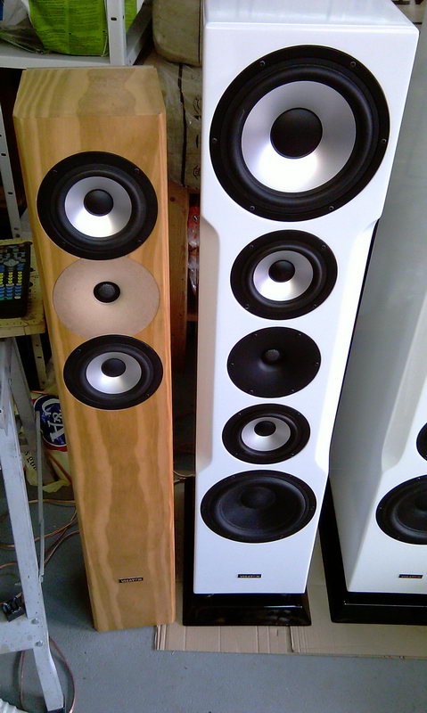

    G25FFL: Die Simulation mit WG ist leider nicht praktikabel. Stell dich auf intensive Hörversuche ein, du solltest dazu eigentlich Messequipment haben. Ich meine mich erinnern zu können, dass man näherungsweise die Studio 1 Weiche benutzen kann.
    Centerbetrieb: leider unterscheiden sich die Konzepte von Center und Front damit, was eigentlich nicht sein sollte. Die Standcouplet WG ist ja D'appo. Meine Empfehlung lautet, einfach doch die Standcouplet WG für den Center zu bauen, aber mit den Abmessungen der normalen Couplet

      Hm, theoretisch klar. Ich dachte gelesen zu haben, dass sich die KE25 und G25 im WG recht leicht austauschen lassen...
      Ich meinte mit wenig Platz schon zu wenig Platz für Couplet Größe
      Aber trotzdem vielen Dank für die schnelle Antwort!

        Einfach bauen und berichten Hast du Audyssey? Dann wird es auch schon irgendwie gehen. Die Standcouplet jedenfalls ist ein Sahnestück, wenn man keine Riesenkiste haben will.

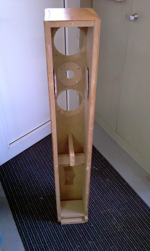

                              • 5747

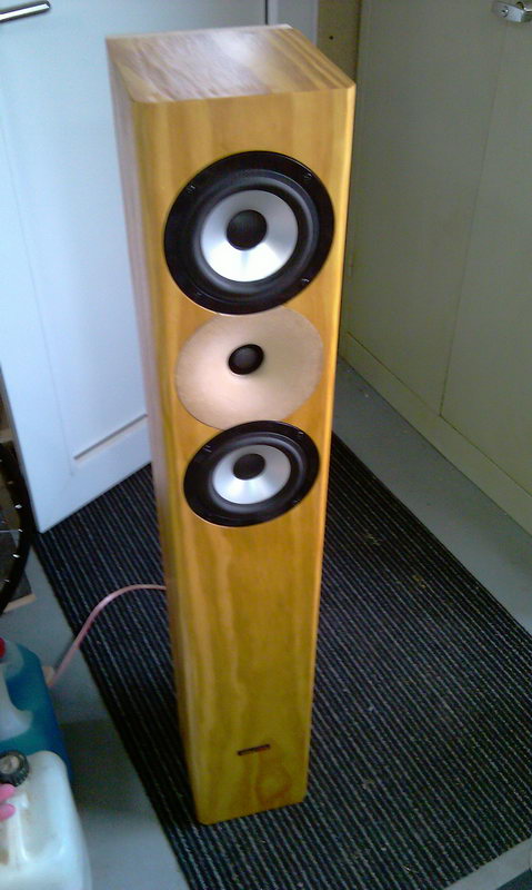

                              Sie spielt wieder

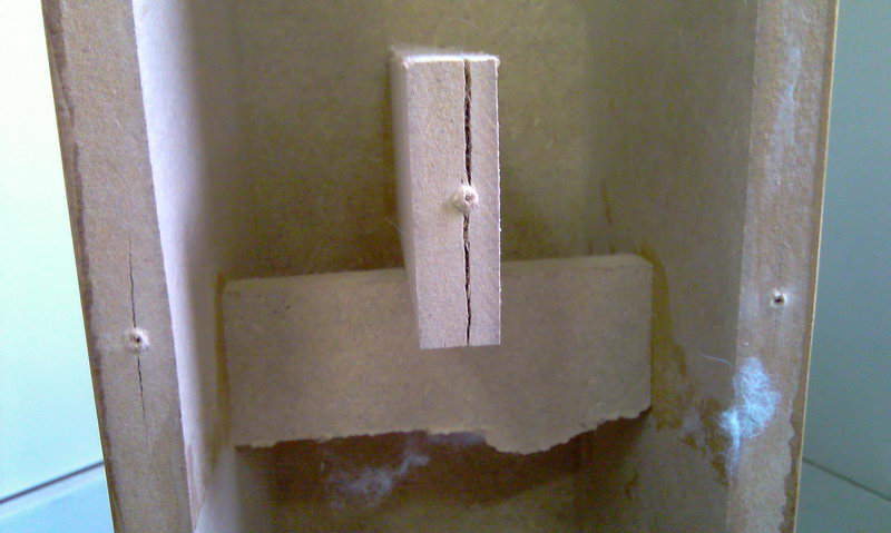

                              Zeichnung mit allen Maßen wäre machbar
                              Das ist der Grund warum ich Rahmen für Rückwände einleime, an der Strebe wären geleimte Dübel über und unter der Schraube denkbar

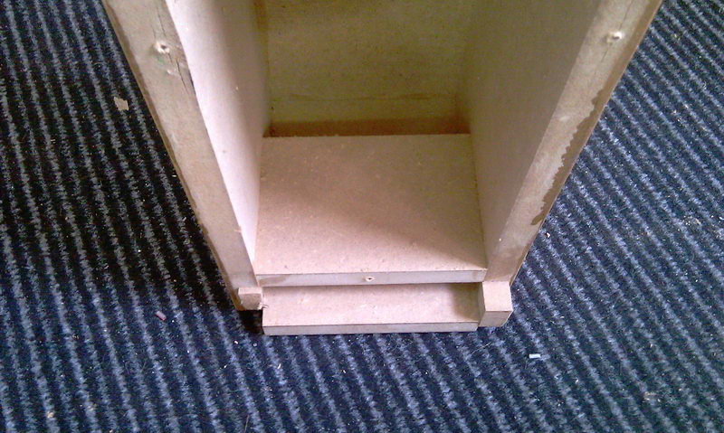

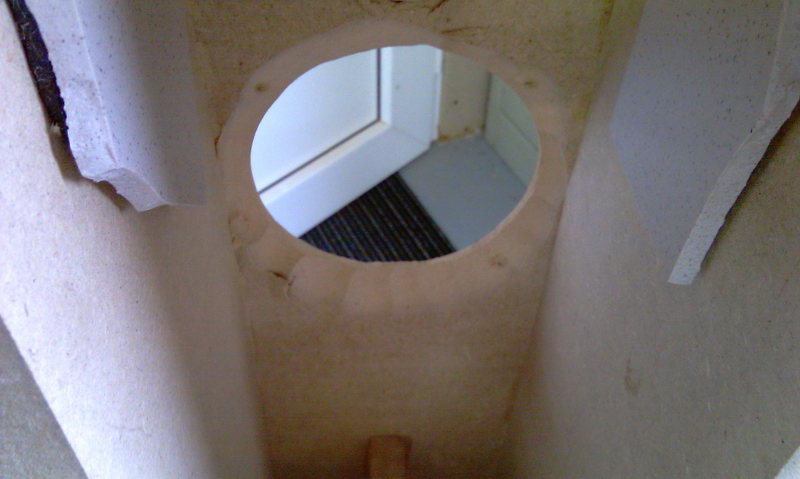

                              Das BR Kanal Brett ist 100 mm lang (plus 19 mm Rückwand) und 20 mm über dem Boden
                              War schon angeschrägt

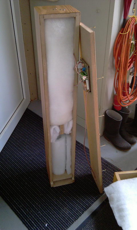

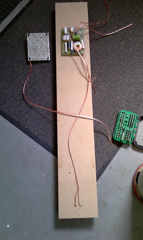

                              Mit 50 Watt Lötstation ließen sich die Kabel gerade noch an den eingepressten Bananenbuchsen anlöten
                              3 Matten sind drin, wobei der Bereich über dem BR Kanal frei ist
