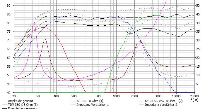

    So, nach vielen Weichenänderungen habe ich nun eine die meine Referenz ist.
    Anbei die Datei für die die es interessiert.
    Klang ohne Einmessung wie die meiner eingemessenen Lautsprecher.
    Klingen im Direkt oder PUR Modus super, nichts dumpf, auch nichts übertrieben, Bühne ist da, alles was man sich wünscht.
    Ok, im Bassbereich ist der Lautsprecher schwächer als einer mit 30iger oder 2 20igern.
    Mit Subwoofer eine echte alternative.
    Jürgen, was sagst Du zur weiche? Vor allem im Vergleich zu Deiner Studio 2 kewg oder zur Coni?
    VG
    Michael
      • 27594
      @ blaueelise:
      Hier der Vergleich deiner letzten Version (......)mit meiner Studio 2 Ke (____) im Wandeinbau mit aktivem Sub. Fast identisch im FG und EFG.
      Bei der Bündelung ist die S2 Ke Wandeinbau deutlich besser, auch im Sonogramm vertikal.
      Die Weichen sind nicht vergleichbar, aber an deiner ist alles bestens. Ist der ersten Version von Frogger ähnlich, aber einfacher und etwas gleichmäßiger. Letztere wurde ja aus der Concorde entwickelt.

        Eine tiefere Trennung ginge so, Bündelung besser:

          Guten Morgen WALWAL,
          sieht nicht schlecht aus, aber Deine Weiche enthält wenig Standardwerte...
          Was hältst Du von dieser Simu? Bündelung etwas besser dafür einfache Bauteile ..?
            • 15.02.2012
            Die Bündelung ist nicht besser, der EGF genauso wenig. Du trennst bei 1914hz...
            Jürgen hat halt keine Normwerte eingetragen sondern noch die vom Optimierer drin...

              • 27594
              Schon wieder falsche Chassisorte?
              Bei meiner letzten Version hab ich vieles selbst gemacht, nicht der Optimierer, der hat da versagt. Durch die Trennung bei ca. 1500 ist der Peak bei niedrigen Frequenzen deutlich kleiner.

                @nlcarbon wie kommst Du auf 1914hz? Ich komme auf ca. 1660hz?
                Ja, die Chassisanordnung ist wie bei einer Alto line II wie ich sie gerne aufbauen möchte, tauscht man den HT mit einem MT so ist simulativ fast keine Änderung zu erkennen.
                Anbei Vergleich meiner Weichen von opt 6 (gestrichelt) zu tiefere Trennung
                VG
                  • 27594
                  Die Abstrahlung ist aber anders, wenn kein Dappo. Wenn die Phase da nicht stimmt, ist die Abstrahlung gekippt ...lobing genannt. Nachher schau ich mal am Pc, der läuft jetzt. Der alte hatte 10 Jahre auf dem Buckel. Brauchte 3 Minuten zum hochfahren, jetzt nur noch Sekunden Dank SSD.
                  So, jetzt kann ich wieder Trennung bei dir ist 1800.

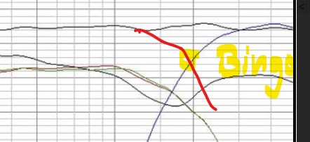

                    Ich frage mich eher wie Ihr auf 1800 bzw. 1660hz kommt
                      • 27594
                      Umpolen schafft Klarheit.
                      Oder du hebst die MT um 6 dB an, was man in der Simu nicht sieht..

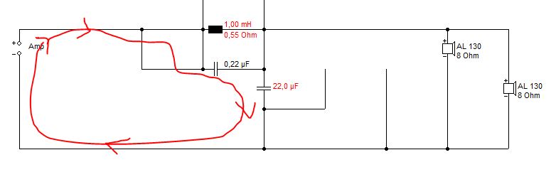

                              • 4889
                              verstärkern magen sowas nicht...
                                • 27594
                                Ja, je nachdem, man sollte daher immer 4,7 Ohm zu dem kleinen C schalten, das ist sicherer.
