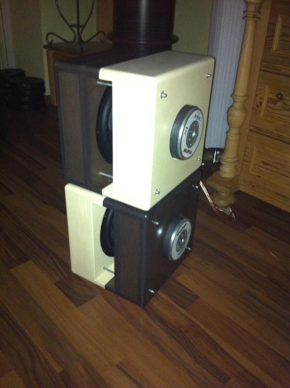

    Anbei meine neuste creation! Ich habe es getan, nachdem ich ja schon mal im Forum nach Meinungen gefragt hab der Ripole wegen.
    Hier sind sie gleich 2 mal, muss sagen so einen sub hatte ich noch nie! Die Dinger haben meine Erwartungen bei weitem übertroffen, sie spielen so was von tief und bei der Größe einfach nur Wahnsinn!
    Ok viel maxpegel gibts nicht weil die TIW's sonst abheben aber mir reichst völlig.
    Unten noch Bilder.

    hallo Maja,
    nomen est omen , man beachte die "Farbschraffierung"
    Ne, jetzt im Ernst. Die Subs gefallen mir sehr gut, auch gerade wegen des Musters.
    Ich hatte zwei einfache Ripols mit dem GF250. Ich kann nur bestätigen,
    daß Qualität und Tiefgang erst mal erreicht werden wollen.
    An die doppelte Version hab ich mich nicht rangetraut. ..die Bohrungen
    zur Aufnahme der Gewindestangen. Ich würde nie die Flucht zum Pendant finden.
    Hast du die Bohrungen nach der Endmontage noch mal irgendwie abgedichtet?
        Hi, nein hab da nichts abgedichtet. Passt auch alles ganz gut mit den Bohrungen und fräsungen wenn man das alles macht bevor zusammengebaut wird.

          hey, sieh toll aus. kannst du mal eine gehäusezeichnung mit bemaßung einstellen? bis zu welcher frequenz lässt du sie laufen?

            Maße
            Hab leider keine Zeichnung von den ripolen am pc erstellt, da mir das zu umständlich ist.
            Maße der tiw's kannste ja hier nachsehen und die böxchen sind aus 18'er Mdf u 27 x 27cm, hintere Kammern je 5cm breit u die vordere 6cm, der Rest ergibt sich ja dann!
            Für die Korrektur bissel mit Ajhorn spielen oder alles aktiv regeln.
            MfG Maja

              Cool. Bis zu welcher Frequenz lässt du sie laufen?
              • Maja
                • 02.01.2013
                • 23
                f0 bis 80 Hz wobei man hier etwas mit Verstärkerleistung geizen sollte!
                Ohne Subsonicfilter schlagen die "4" tiw's schon bei echten 30 Watt an!
                Reicht mir aber völlig von der Lautstärke her da die an 1 Watt schon 85db machen (laut Simu)!
