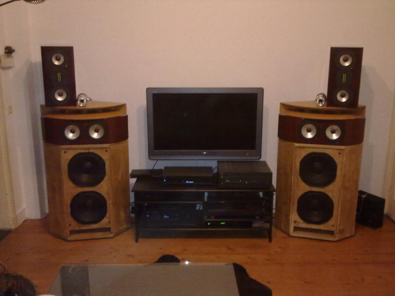

Wie schon mal angedeutet in http://www.visaton.de/vb/showthread.php?t=23941 wollte ich mir eine 4-Wege Monitor bauen. Warum? Weil ein TIW360 hoch bis 800Hz, und ein DR45N runter bis 800 Hz ist nicht was es sein sollte.

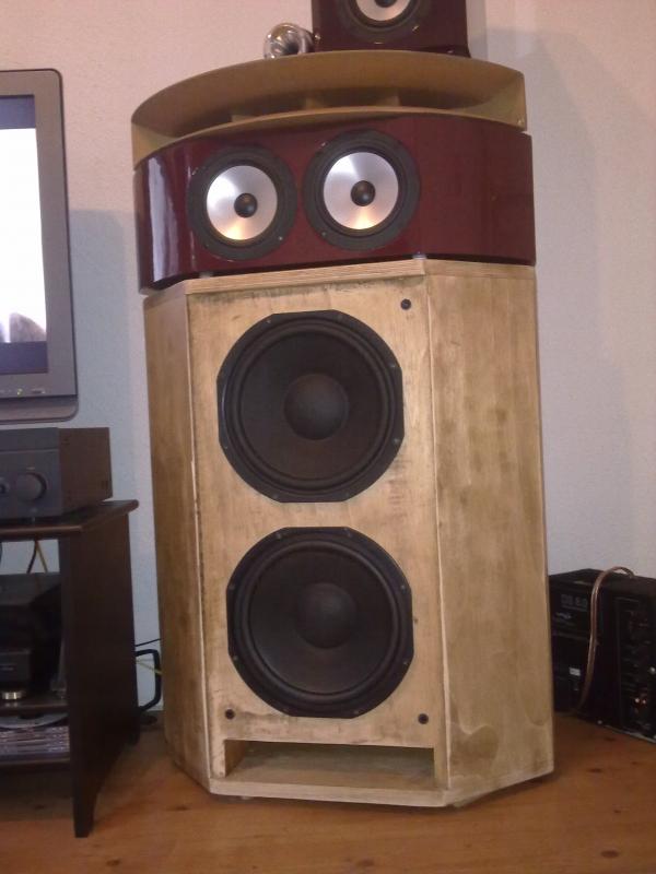

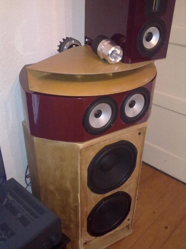

Habe mich entschieden für den AL170 als Tiefmitteltöner, in CB, 20liter pro AL, also in 40liter pro Lautsprecher.
Das ganze habe ich momentan angeschlossen wobei zwei AL170 pro Lautsprecher an die Weiche verbunden sind, wo normal die TIW360 angeschlossen werden.
Die zwei/vier TIW360 sind mit Hypex DS verstärker angeschlossen.
Zukunftspläne:
Erstmals möchte ich die Weiche ändern wobei die Trennfrequenz von AL170 und DR45N nach zum Beispiel 1200Hz verlegt wird. Hat jemand für mich einen Vorschlag für die Weichenänderung?
Zweitens möchte ich mit aktiv oder digital Weiche zwischen Vorverstärker und Endstufe spielen, um die TIW360, die AL170 und die DR45N+TL16H mit drei Endstufen pro Seite an zu steuern.

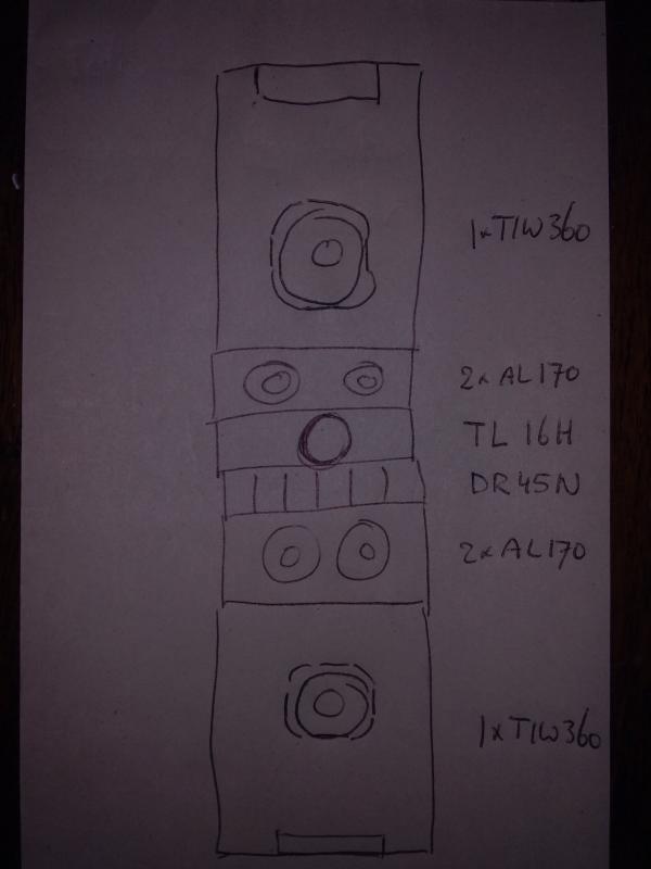

Am Ende ist die Idee um pro Lautsprecher 2 TIW360 in 2*130liter, vier AL170 und einen DR45n und einen TL16H
Bis jetzt, die Änderung auf AL170 für die unteren Frequenzen, aber nicht die Sub Frequenzen ist eine deutliche Verbesserung. Mit dem Hypex gibt es dann auch viel mehr Spielraum um den Bass aufs (kleine) Wohnzimmer ab zu stimmen.
