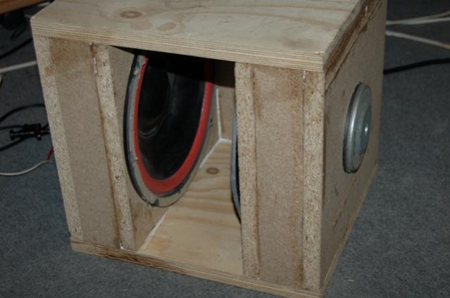

    25er Ripol-> mit zwei Visaton T25/4Ohm
    ich habe zum testen einen Ripol mit zwei Visaton T25/4Ohm aufgebaut. Das 30cm x 30cm x28cm Gehäuse, hat vorne die halbe Membran fläche der Chassis(Sd). Hinten sind die Öffnungen so schmal wie möglich ausgeführt. Eine Impedanzmessung von dem Teil hab ich soeben gemessen, Klirrmessung kommt evtl. später noch, ich lass das Gehäuse erst noch richtig durchtrocknen.

    Tolle Idee zuerst einmal, ripole werden hier noch viel zu wenige gebaut!!
    Nun meine Frage , wie hast du die fordere Kammer berechnet? Halbe sd erscheint mir etwas groß?!?
    Hab auch nen ripol mit 4 tiw 200 gebaut. Läuft recht gut das Teil, kann aber nur nach Gehör Urteilen da ich nix zum messen hab!

        sehr zufrieden mit dem Sound, Funktioniert sehr gut, kein Scherz! Ich hab deshalb sogar noch einen zweiten gebaut. Aufgestellt habe ich die Subs in Raum-Mitte, einer an der Wand rechts einer links. Da ich LS habe, die an meinem Hörplatz bis 30Hz noch ganz gut Pegel bringen, kann ich direkt durch umschalten vergleichen. Ok, der Max-Pegel könnte etwas besser sein, aber mir reicht der so bis jetzt. Zuerst hatte ich im Setup, die Subs den LFE machen lassen, da der Bass aber doch so gut funktioniert in meinem Raum, betreibe ich meine LS nur noch im Small (>80Hz) und die Subs geben ihr bestes...........

            ja ich habe experimentiert mit der Aufstellung, ob der Platz(Wand-Mitte) der Beste ist, kann ich mit nein beantworten. Gemessen in meinem Raum, am Hörplatz, wäre genau die Raummitte der beste Ort. Ripoli in Raummitte aufgestellt, ist der 45Hz (Raum)-Peak nicht so Doll. An den Wänden (Raummitte) ist der Peak etwas stärker, aber lange nicht so Doll, wie mit nem Kugelstrahler. Da ich ja kein Freund bin, von dem DSP-Strippen-Wusel-Blink-Blink- Zeugs in meinem kleinen Wohnzimmer, nehme ich gern LS, die da auch ohne Strippen-Wusel auskommen.

                ich hatte vorgestern sturm frei, habe bestimmt vier Stunden in den Abend hinein, richtig gute Musik aus den 80er gehört. Die beiden Subs, bringen einen Wahnsinns Sound zum Gehör. Ganz besonders fällt mir immer diese exakte Ortung auf, überhaupt spielt das System durch die Dipole im Bassbereich alles mit viel mehr Gefühl, der Stimmenbereich profitiert auch ungemein von diesen Subs. Der Max-Pegel Bereich mit zwei Dipole reicht hier völlig aus, Ok nicht so lautstark wie ein TL-Sub oder XYZ-Bass, aber solch eine Bass- Qualität am Hörplatzt, hatte ich jedenfalls, mit noch keinen anderen Basssystem erreicht!!!
