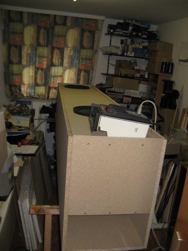

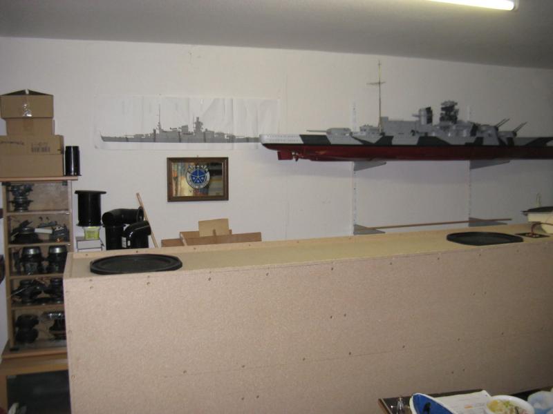

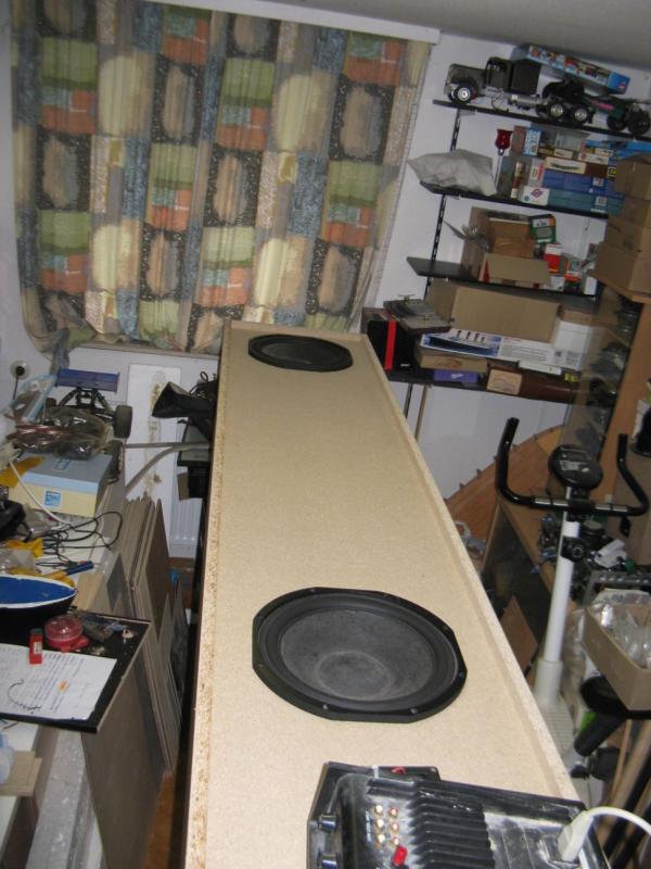

    zum Sommerurlaub hat es leider nicht gereicht, aber über's lange Wochenende habe ich jetzt meinen TL-Sub zusammengeschraubt. Momentan noch in Spanplatte roh, bis feststeht, wann er im Wohnzimmer einziehen wird. Da er hinter der Couch verschwinden soll, wird er später einfach noch mit billiger weißer Wandfarbe angemalt. Dies und die Bedingung, Plfanzen darauf zu stellen, habe ich meiner Frau zugestehen müssen, damit ich das Monster bauen durfte .
    Simuliert wurde er von Timo hier http://www.visaton.de/vb/showthread.php?t=25154. Vielen Dank dafür nochmal!
    Gedämpft habe ich den ersten Teil der Linie wo die Treiber sitzen mit 1,5kg Polyesterflocken aus dem Baumarkt, die mit Hilfe von 4 Visaton-Matten am Platz gehalten werden. Wenn er dann im Wohnzimmer steht, werde ich hier wohl noch etwas experimentieren.
    Am Sonntag Nachmittag hab ich in meinem 15m² Bastelraum den Sub mit einem ASM100 und diversen Sinustönen über's Notebook ausprobiert .
    Bei 20Hz scheppert das Fenster zum vorderen Hofteil, bei 25Hz das zum hinteren Hofteil und bei 35Hz fängt die Zimmertüre an zu tanzen.
    Was mich aber gewundert hat, ich habe meine Frau später gefragt, ob einen Stock auch Fenster gewackelt haben, aber sie hat gar nichts mitbekommen. Dadurch bin ich jetzt etwas beunruhigt, ob der TL überhaupt in meinem Altbau die Wirkung hat, die ich mir erhoffe....
    Und jetzt habe ich noch ein Problem, bei dem ich eure Hilfe brauche: Beim Test mit diversen Frequenzen habe ich festgestellt, dass meine TIW's diverse Eigengeräusche machen. Es handelt sich übrigens noch um ganz alte ohne Hinterlüftung und mit Plastikklemmen. Ein TIW macht ein Brummen/Rattern welches etwas höher klingt als die wiederzugebende Frequenz. Der zweite hört sich an wie das Flap-Flap vom Rotor eines Hubschraubers. Diese Geräusche addieren sich zu der Frequenz und verschwinden ab etwa 35-40 Hz.
    Anfangs hab ich mir nichts dabei gedacht und bin davon ausgegangen, dass das normal ist und im Musik / Kinobetrieb nicht zu hören sein wird.
    Aber als ich zum Ende des Tests hin spasshalber zwei W300S-8 reingeschraubt habe, war ich total erstaunt. Die beiden haben absolut keine Eigengeräusche von sich gegeben. Da haben nur die Fenster und die Türe gewackelt und sonst keine weiteren Geräusche !!
    Kann es sein, dass die beiden TIW defekt sind (hoffentlich nicht)?
    Und vielleicht noch eine Bitte an Timo: Kannst du bei Gelegenheit mal simulieren was passieren würde, wenn die W300S-8 anstatt der TIW im Sub bleiben würden?
    Anbei noch drei Fotos vom Monster. Bitte die Unordnung ausblenden, wir sind immer noch bei der Renovierung und der Keller ist überall noch vollgestellt...
    Viele Grüße Stefan
