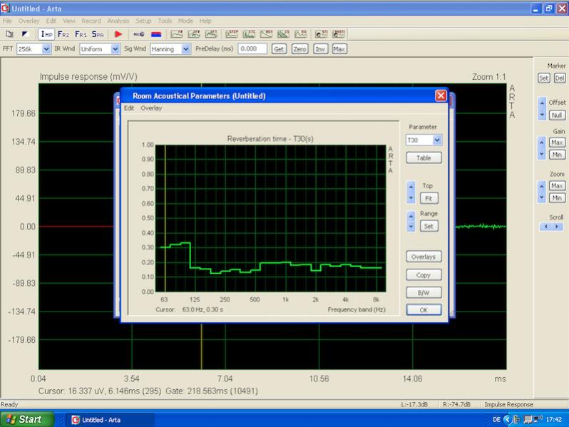

      ich habe mir die Abhörbedingungen angeschaut:
      in wie weit stören die Mischpulte den Amplitudenfrequenzgang? es sollte sich eine Auslöschung durch eine nahe Reflexion am Mischpult einstellen. Evtl wäre es sinnvoller die Boxen leicht höher zu stellen. Gibt es hierzu eine messtechnische Untersuchung.
      Ansonsten gefällt mir die Konzeption zwei Studio 1 und die beiden Subs zu nehmen.
      Frage am Rande, in wie weit ist der Standplatz der Subs getestet. Instinktiv würde ich die Subs etwas näher zu den Sats stellen.
        • 2324
        Bilder und mehr gibts morgen. Soweit sei gesagt, die Senke besteht bei messungen an anderen orten nicht. Es sind also Resonanzen mit den Gräten.Wir haben nun die Tops ein wenig erhöht.

          Ich habe die Studios mal in einer ganz anderen Position gemessen bei der die Senke nciht gemessen werden konnte, liegt also sehr wahrscheinlich an den "Unebenheiten (Synthesizern)" auf dem Tisch.
          ...in wie weit stören die Mischpulte den Amplitudenfrequenzgang? es sollte sich eine Auslöschung durch eine nahe Reflexion am Mischpult einstellen. Evtl wäre es sinnvoller die Boxen leicht höher zu stellen. Gibt es hierzu eine messtechnische Untersuchung.
          Wir haben die Boxen probehalber erstmal auf Schuhkartons gestellt, was den negatven Effekt schonmal deutlich verringert hat würde ich sagen.
          Die Kombi macht auf jeden Fall eine Menge spaß, da kommt richtig Power raus. Auf der Anlage wird ja zu 99,5 Prozent reiner Techno gehört. Da finde ich das schon die idealen Spielpartner. Ansonsten finde ich bauen mir persöndlich die Studios zu wenig Bühne auf. Ich bin mittlerweile eher zum Breitbänderfan geworden und liebe die Zimmergroßen Bühnen mittlerweile sehr.
          Also ich bin vollends zufrieden mit der Aufstellung. Zu erst hatten wir die komplette anlage genau um 180 Grad gedreht aufgestellt und die Bässe direkt an die hintere Wand aufgestellt. Das war schon sehr gut, hat aber heftige Resonanzen hervorgerufen. Aus Platztechnischen Gründen und wegen den Beiden Türen haben wir es dann zur jetzigen Position gedreht. Es klang jetzt auch ohne EQsing schon viel knackiger als vorher. Mit den Eq´s wurde es dann nochmal um einiges Bässer. Durch die hohe und Tiefe Trennung sind die Bässe auch absolut nicht zu Orten.
          Als Anhang hier mal die Aktuellen Messungen und die Nachhallzeit die wir in dem Kleinen Raum zustandegebracht haben.
          Die Delle bei 100 Hz ist denke ich darauf zurückzuführen, das die Studios (Sie ist ausschließlich nur von Studios) quasi mitten im Raum stehen und die Hauptresonanz ja bei 50 Hertz liegt. Aber ich finde das so schmalbandig, dass es nicht weiter stört. Oder was meint Ihr?
