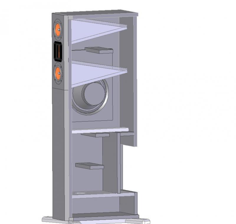

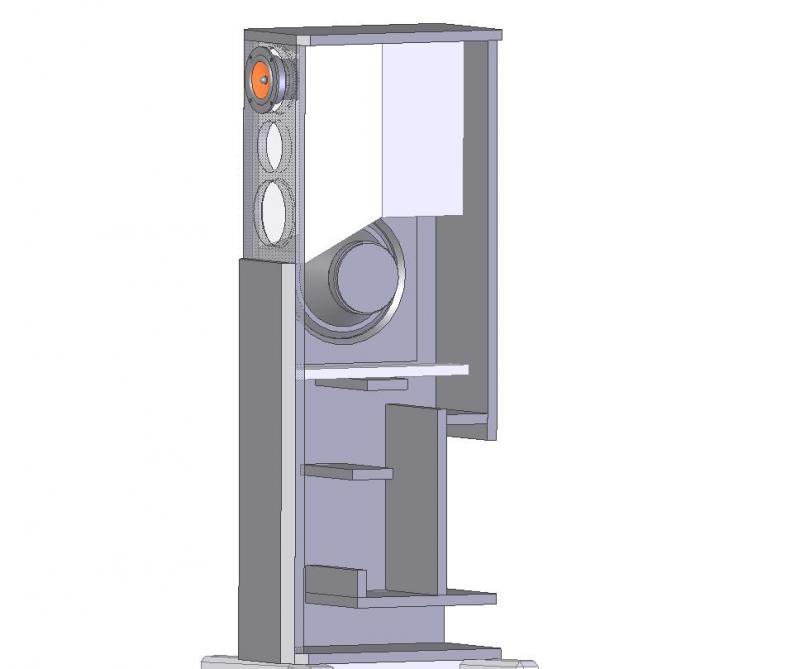

    nachdem ich seit 2 Jahren das Holz, die Bauteile und Dämmmaterial rumliegen habe, habe ich meinen faulen Hintern angetrieben, das Zeug zu verarbeiten
    Ich habe die VOX 252MTi aktuell schon in meinem Heimkino, aber das Gehäuse ist grundsätzlich schon häßlich gewesen und hat durch die Umbauten von VOX251 Origial über VOX251 MHT zur VOX252MTi mit aufgesetzter Schallwand nicht gerade gewonnen.

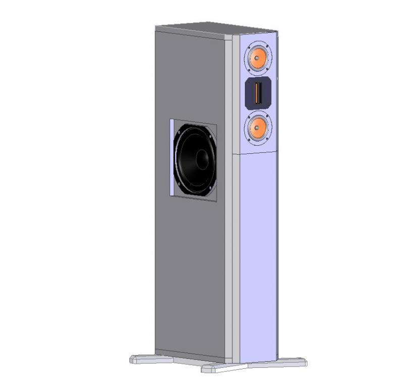

    Der Neubau sollte meinem state-of-the-art Verständins für Boxenbau entsprechen, d.h.
    - Gehäuse aus 19mm MDF, sinnvoll verstrebt
    - Doppelte Schallwand
    - Die MT/HT/MT Einheit wird auf einer 20mm Alufront montiert
    - Die MT-Kammern laufen nach hinten spitz zu
    - Der Bass wandert deswegen etwas auf der Seite nach unten und dafür weiter vor
    - Der Bass wird eingesenkt, kriegt aber keine Abdeckung
    - Bei den Überlegungen, wohin der BR-Kanal zeigen soll (vorne/hinten) http://visaton.de/vb/showthread.php?t=25297, hat mich Walwal auf die Idee gebracht, die Box CB zu bauen. Das hatte ich schon mal mit der Alten versucht, klang halt etwas schlanker aber auch präziser
    - es soll ein IHA-Absorber rein
    - Getrennte Kammer für die Frequenzweiche
    - Dämmung des Gehäuses mit Bawotumex
    Und warum "Cinema Edition": ich halte es in meinem Heimkino wie Henry Ford: "Die Farbe ist egal, solange es schwarz ist" d.h.: schwarzes MDF, schwarz eloxierte Frontplatte.
    Damit man sich das vorstellen kann (und damit die Stückliste stimmt), habe ich die Box in 3D gezeichnet.

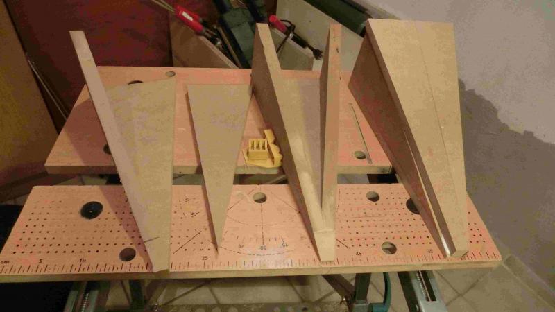

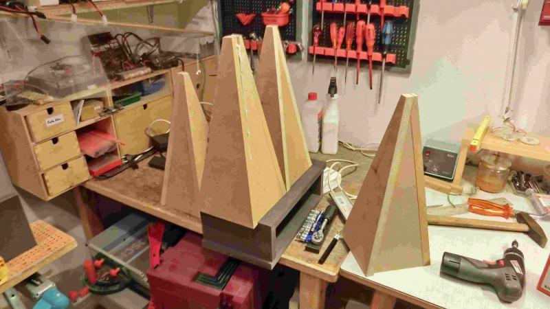

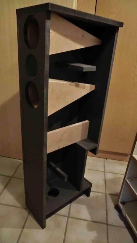

      MT-Kammer

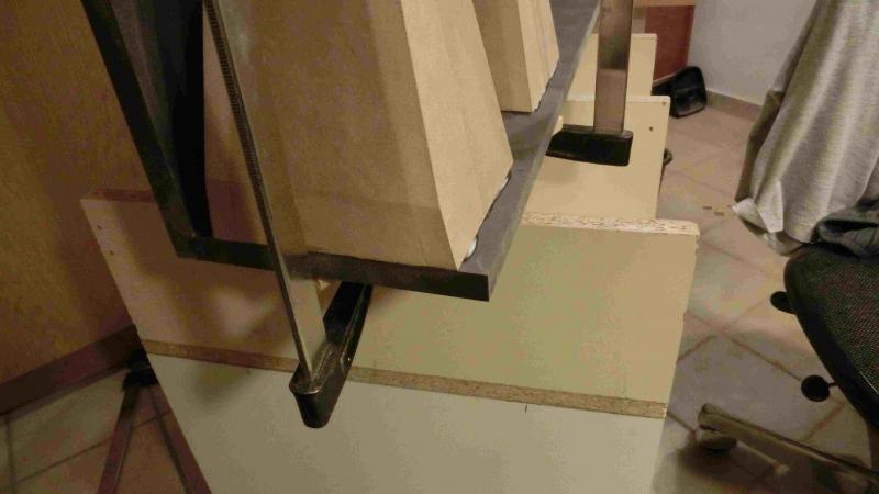

      Bei der Mitteltonkammer wollte ich im 1. Ansatz eine gemeinsame, dreieckige Kammer wie bei der Atlantis bauen, siehe Bilder.

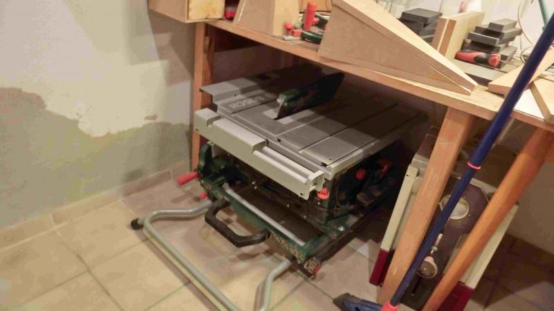

      Dann habe ich aber mein neues Werkstattschätzchen bekommen: eine Bosch PTS10
      Und damit mußte ich gleich rumspielen. Also bin ich auf die Idee gekommen, einzelne MT-Pyramiden mit jeweils 2 Liter Volumen zu bauen. Diese stützen sich hinten an der Rückwand ab. Der Winkel beträgt 10° bei einer Länge von ca 400mm, 158mm Kantenlänge der Hüte bei 19mm MDF (für Nachbauinteressierte).
      Auf dem Bild sieht man schön von links nach rechts die ersten 3 Schritte:
      1. Zusammenkleben von Boden und 2 Seiten
      2. Abflachen des Bodens, bündig mit den Seiten
      3. Verkleben des Deckels
      4. ist dann das Ablängen auf die Gehäuseinnenlänge (hier: 380mm)
      Die Hüte sind leicht schief, ist aber egal, wichtig ist daß die Front bündig ist.
      Dazwischen hat sich noch ein Originalbild der PTS10 in ihrer Garage gemogelt

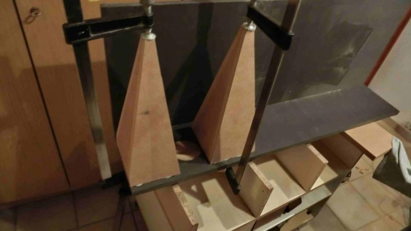

          So, weiter geht's mit dem Aufbau.

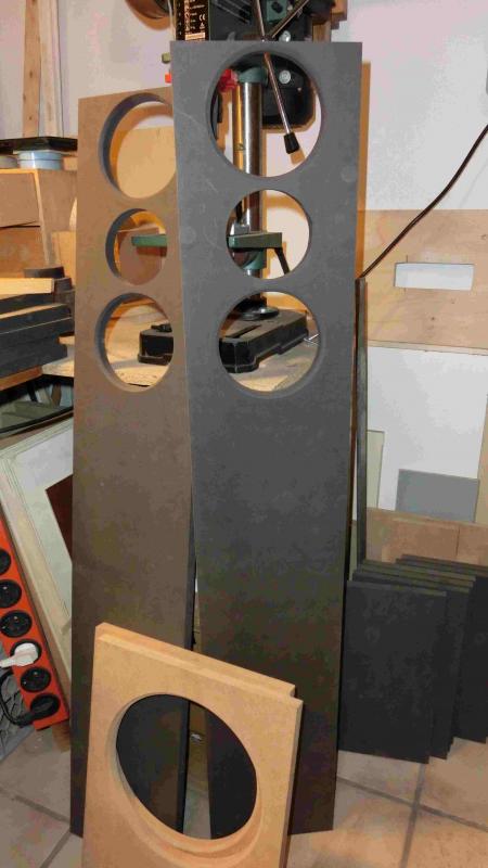

          Die 2 Hüte werden aufgeklebt. Dabei ist wegen des beengten Platzes der obere Hut abzuflachen, damit der Deckel drauf paßt. Wollte ich erst mit der Kreissäge machen, habe es dann aber mit dem Bandschleifer gemacht. Mein Keller ist klein, die Säge jedesmal rausholen ist kompliziert, dann muß der Boxenbauwagen verschwinden usw.
          Nach dem Fräsen der 2. Schallwand (schwarzes MDF kommt ÜBERALL hin!) und der ersten Klebeorgie schaut der aktuelle Stand so aus.
          Natürlich geht mal wieder nicht alles problemlos
          Beim Zusammenkleben fällt mir schon auf, daß die Längsversteifung recht groß ist. Und natürlich, beim 1. Test mit dem TIW250 bleibt dieser an der Versteifung hängen.
          Nachdem ich das Brett mit der Stichsäge überredet habe, etwas zu rutschen, paßt er rein.
          Aber wie mir im 3D schon aufgefallen ist, hat das Montagebrett des TT ein Platzproblem. Deswegen werde ich nun den TT ganz normal (rund) in der Seitenwand einsenken. Auf der Innenseite kommt dann noch eine 10mm Spanplatten-Verstärkung aufgeklebt, dann sollte die Wandstärke reichen.
          Und da ich in den aktuellen VOXen auch keine Abdeckung auf den TIWs habe (sind außen), lasse ich sie gleich weg.

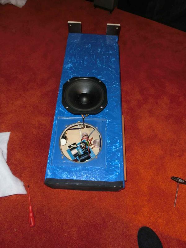

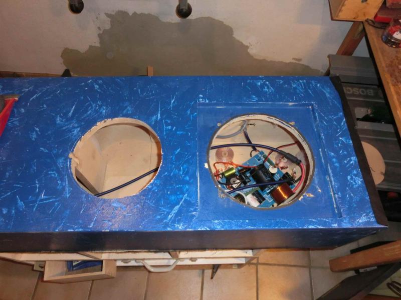

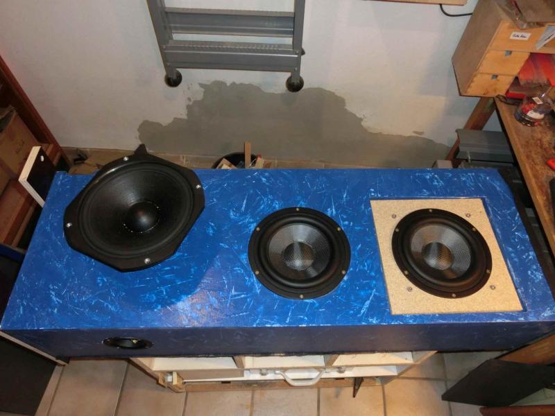

              es ging mal wieder weiter. Inzwischen ist auch die 2. Box in dem gezeigten Zustand, d.h. Dämmung und 2. Seitwand fehlen noch.
              Nun bin ich aber ins Grübeln gekommen, ob ich nicht gleich was anderes baue. Die Gehäuseform ist gesetzt, mehr paßt nicht in meinem Raum. Und sie soll ja CB sein...
              Dazu habe ich letzte Woche mal die BR-Öffungen verschlossen, gehört, eingemessen, gehört und für in meinem Raum als nicht gut entschieden. Es klang einfach "kastriert". (Raum mit 6x4,4m, Boxenfront 90cm von der Wand entfernt).
              So hatte ich die Idee, pro Seite 2x TIW200XS in 60L CB mit Hochpass-Kondensator zu verbauen. Die Simu hatte ich hier schon vorgestellt, die Resonanz war recht dünn (lag auch am blöden Threadnamen).
              Kaum hatte ich die Idee, gab es hier im Forum 2 Stk. TIW200, wo ich nicht nein sagen konnte (Danke Mark!).
              Also habe ich heute meine "schönen" blauen Gehäuse der nächsten Schönheitskur unterzogen

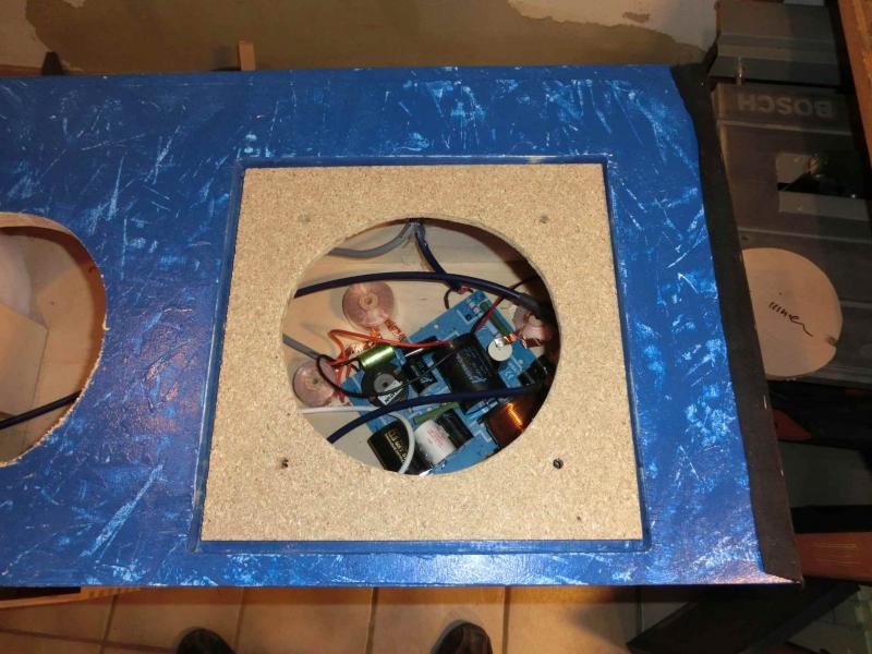

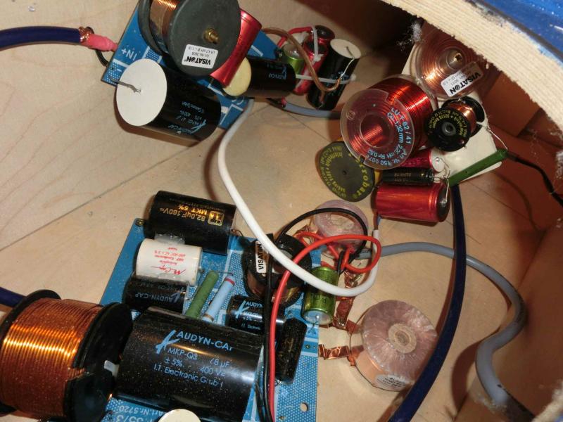

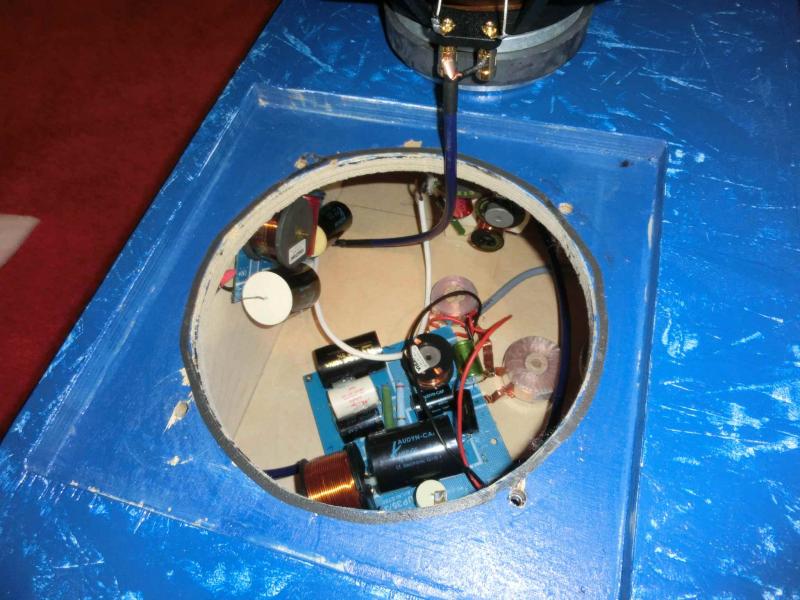

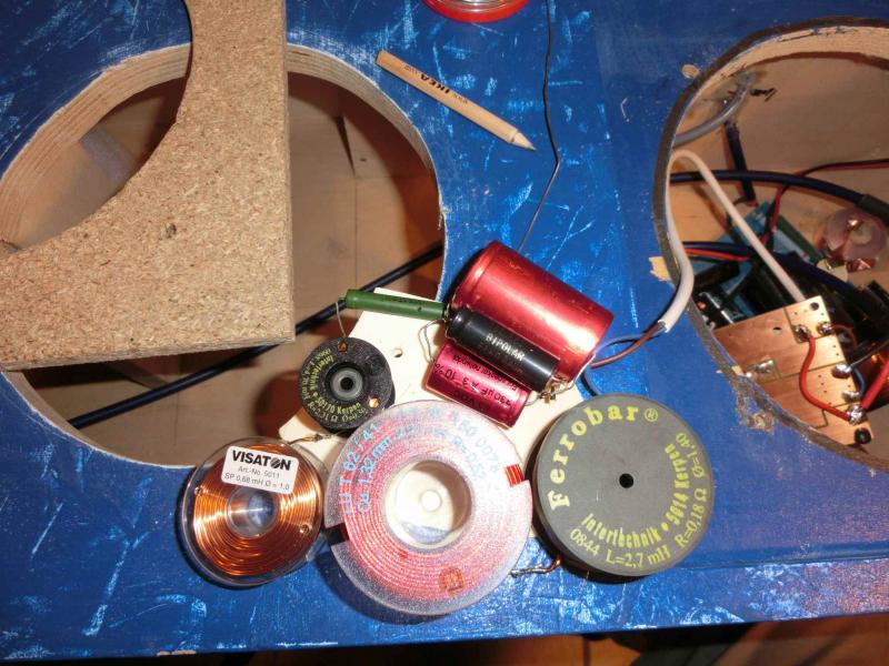

              Erst einmal den TIW250 raus geschraubt und nochmal nachgeschaut, wie das von innen aussah. Ups, recht voll...

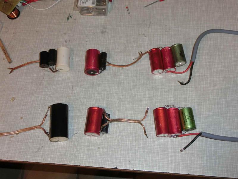

              Aus meinen Fundus habe ich für die benötigten großen Kapazitäten Zusatzmodule gelötet.
              Da ich nicht die ganze FQW rausreißen wollte, habe ich für den Test den 2. TIW200 unterhalb vom Originalplatz eingebaut. Der obere TIW kriegt einen kleine Hilfsplatte, alles kein Akt.

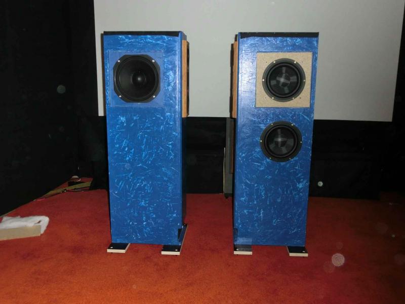

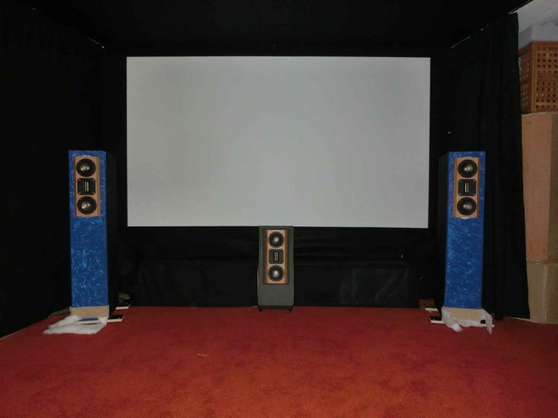

                So, nun alles zusammenlöten (das 1. Bild ist nur der Saugkreis für die TIWs ) und eingebaut.
                Fertigmachen, schaut nicht schlecht aus. Im 3. Bild im Vergleich zum bisherigen TIW250.
                Dann rüberschleppen und mal die 2 Konzepte gegenüberstellen. Schaut auch interessant aus.
                Die anderen 2 benötigten TIW200 mußte ich aus meinen hinteren 2 Subs klauen, mal schauen ob dort vielleicht die TIW250 dann reinkommen.
                Nachdem die 2. Box auch umgebaut war, wurde alles wieder aufgestellt, die BR-Kanäle verschlossen und mal reingehört, ohne perfekte Ausrichtung und ohne Messung/Korrektur.
                Und was soll ich sagen: so begeistert war schon lange nicht mehr! Ich hatte im der TIW250-BR Version immer etwas zuviel Bass, auch war er ziemlich "boomig". Marla Glen "Cost of Fredom" auf der Manger-CD war nicht anhörbar. Die TIW250-CB war nichts, die doppel-TIW200 aber ist echt super. Es macht tierisch Spaß, auch richtig laut zu hören! Der MT/HT-Bereich ist zwar etwas zu laut (lt. Simu hätte es noch 0,6 Ohm mehr Widerstand gebraucht, wollte nicht umlöten), aber das wird die Raumkorrektur rausholen. Aber der Bass ist sauber, trockener und auch tiefer.
                Laut der Simu geht die Impedanz bei 30-60 Hz auf ca. 3 Ohm runter, meine Cambridge Audio 840W hat damit aber keine Probleme.
